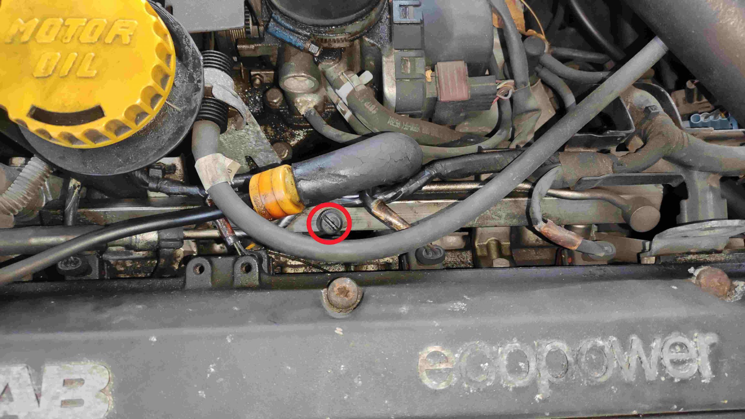

Problem gefunden. Es war diese schwarze Schraube (siehe rot umkreist im Bild "undichtigkeit2.jpg") die nicht zugedreht war. Weiss vielleicht jemend wofür die zuständig ist?

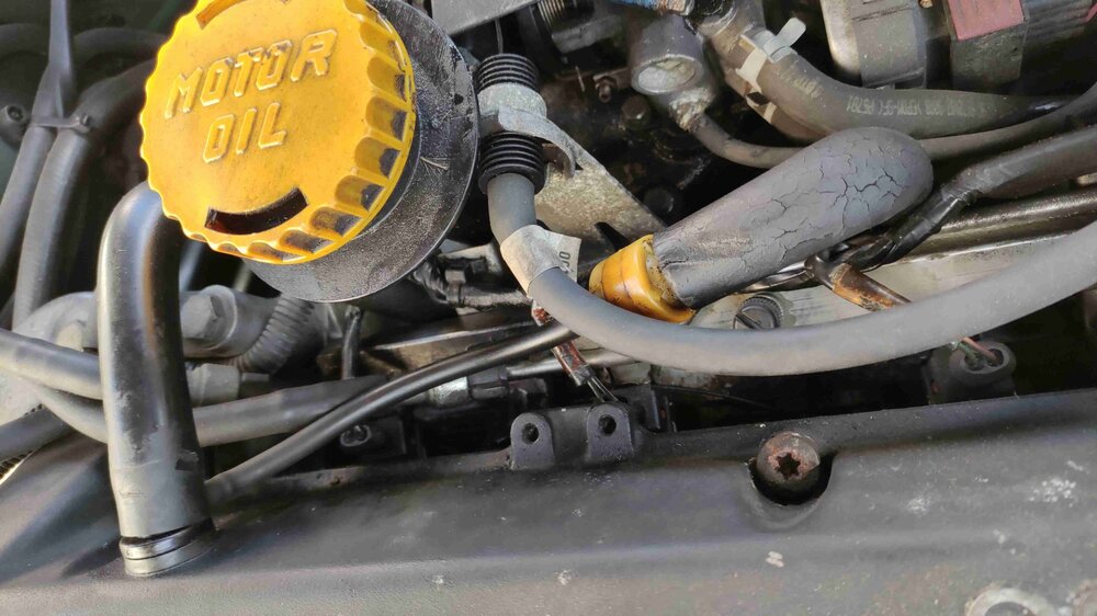

Und gleich noch ne Frage: wüsste jemand eventuell was diese im Bild rot umrandete Leitung macht (siehe Bild "leitung.jpg")? Benzin läuft jedenfalls keins durch wenn man den guummischlauch von dem gelben Verbindungsstück abzieht passiert erst mal nix...

Hier kann man den Kraftstoffdruck messen. Da ist eigentlich noch ein Rückschlagventil drunter. Die Undichtigkeit sieht man dummerweise nur, wenn der Motor an ist und sieht dann, wie das Benzin den heissen Motor runterläuft.:dong:
Das gelbe Ding ist das Rückschlagventil der Kurbelgehäuseentlüftung. In seinen jungen Jahren ist das weiss und sollte doch mal erneuert werden. Hat mit Benzin direkt nichts zu tun. Ist nur Luft drin.

Eben. Dreh Mal die schwarze Kappe ganz runter. Dann sollte aus dem Ventil darunter nichts raus kommen. Ist die gleiche Technik wie die Ventile an den Reifen. Ich meine nur ein oder zwei Typen größer.
Mit etwas Glück hat sich das darunter liegende Schraderventil nur etwas gelockert und kann mit einem Ventilausdreher wieder etwas nachgezogen werden.
Die Kappe ist eigentlich nur Staubschutz und vielleicht noch Berührschutz.
Das ist zwar ein ziemlich unscheinbares, aber ganz wichtiges Teil bei Turbomotoren - hier immer "Ventil Nr. 3" genannt!
Es soll einerseits die Kurbelgehäuseentlüftung im Saugbetrieb über die DK sicherstellen, und andererseits den Überdruck, der bei Turbobetrieb an der DK herrscht, vom Kurbelgehäuse fernhalten.
Ist es verstopft, funktioniert die KGE nicht richtig - ist es defekt (undicht), führt der Überdruck, der dann von der DK ins KG gelangen kann, zu massiver Ölundichtigkeit an allen möglichen Dichtungsstellen.
Deswegen regelmäßig kontrollieren, ob es dementsprechend nur vom Ventildeckel zur DK durchlässig ist und andersrum sperrt.
Originalteil gibt es z.B. bei Skandix, man kann auch Metall-Rückschlagventile verwenden, die man öffnen und reinigen kann.

Hm, was ist denn das überhaupt für eine Version der KGE? Kann das jemand anhand des Bildes erkennen? Sonst bräuchte es wohl noch ein Bild vom Bereich rechts des Öleinfülldeckels.
Da ist wohl so manches nicht mehr taufrisch... :smile:
Das Öl unter dem Railrohr könnte ja noch vom Kurbelgehäuseentlüftungsschlauch am Ventildeckel stammen oder eine harte VD-Dichtung...oder auch Beides.
Aber der versiffte Schlauch auf dem Drosselklappengehäuse...da hängen garantiert die Tropfen unter dem Gehäuse.
Und da kommt "das gelbe Ventil" ins Spiel...oder auch der Turbolader...der vermutlich auch noch Auslieferungszustand ist. :smile:
So schaut das aus: (siehe KGE.jpg)
Danke, probier ich - Passt da ein handelsüblicher Ventilausdreher, also z. B. einer für Reifen-Ventile?
Und sollte das Ventil doch ausgetauscht werden müssen: was wäre da zu tun? - Danke.
Ja.
was wäre da zu tun?
Altes rausdrehen - neues reindrehen :smile:
Aber daran denken, dass da 3 bar Benzindruck drauf sind. Den kann man vorher wie Reifenluft ablassen, indem man den Stit eindrückt und dabei einen dicken Lappen drüberlegt, oder du ziehst im Leerlauf die Sicherung für die Benzinpumpe bis er ausgeht.
Ja.
hm ja. Nur wo geht der dicke Schlauch der KGE da hinter dem gelben Deckel hin?

Es ist eben so, dass, wenn der Motor läuft, aus dem Ventil der Sprit raus läuft. Ich besorg´ jetzt mal `nen Ventildreher und schau mal ob man das alte einfach wieder festdrehen kann...
Ah ja, das hatte ich nicht miitbekommen - ich dachte, nur die Kappe wäre lose.
Das Ventil hatte ich noch nicht in der Hand, und eine Ersatzteilnummer daür konnte ich auch nicht finden.
