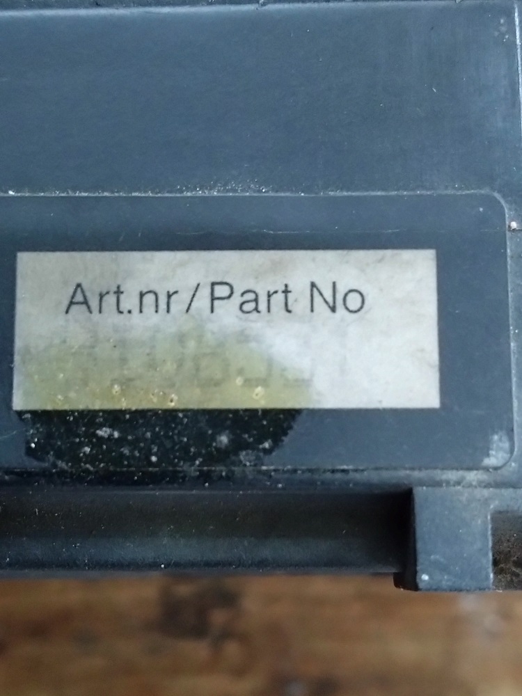

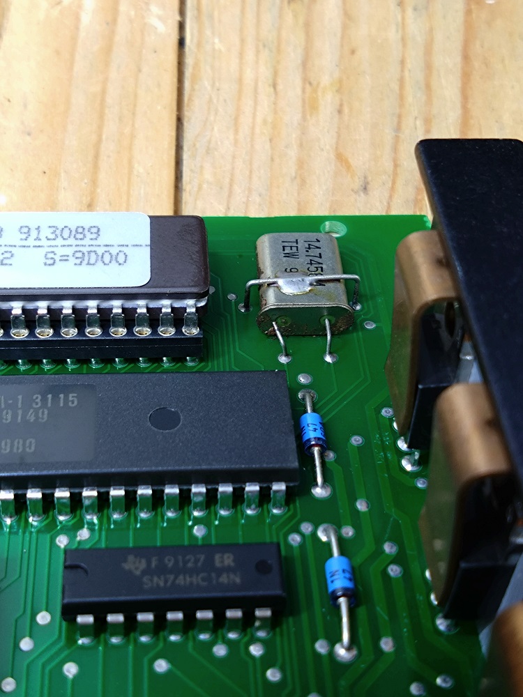

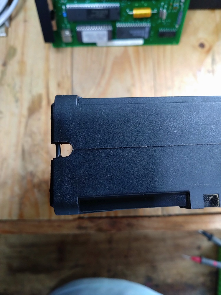

Habe die Box jetzt geöffnet, der Quarz ist angerostet und ein Anschlüss weggerostet.
Feuchtigkeit kam an einem Loch im Gehäuse rein, da scheint jemand dran gearbeitet zu haben. Der Aufkleber ist auch nicht mehr vorhnden und die Teilenummer an einer falschen Stelle.
Dass das, sonst ja dem Bild eher rostfreie, Beinchen abgerostet ist, kann ich mir ehrlich gesagt nicht so wirklich vorstellen.
Das müßte schon sehr partieller Rost gewesen sein. Wobei ich Bauelementeanschlüsse auch noch nie wirklich deutlich rostend erlebt habe.
Habe den Flugrost mit einer weichen Bürste entfernt. Das das Beinchen da dran gehörte ist wohl eindeutig und abgerissen habe ich es nicht.
Genau, nur der Qqartz ist angerostet. Keine weiteren Feuchtigkeitsspuren.
Das das Beinchen da dran gehörte ist wohl eindeutig ...
Aber natürlich, ohne jede Frage!
Allerdings könnte ich mir Vibration eher als Rost als ursächlich vorstellen.
