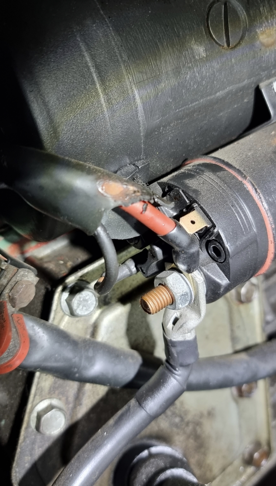

Hier ist ein Foto von meinem Anlasser. Wozu dient der freie Anschluss für einen Flachstecker?
Wenn der Anlasser anlässt und tut was er soll bleibt nur noch die 15a mMn.
Wird bei einigen Autos für die Startanhebung der Zündspule benutzt
....und z.B. in unserem Fall über den Thermozeitschalter für´s Kaltstartventil

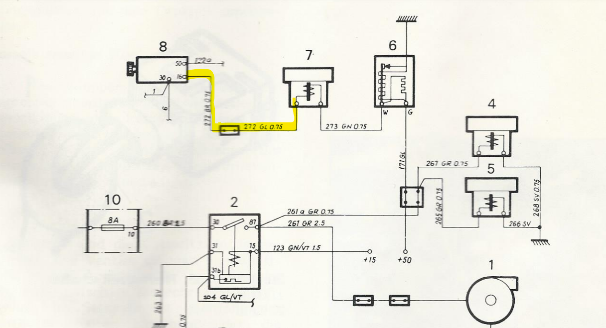

20190310_Funktionsplan.pdf
[ATTACH=full]219879[/ATTACH]
..wenn man gerne Bildchen und viel Text mag...
eigentlich ist das Thema in #16 erschöpfend behandelt

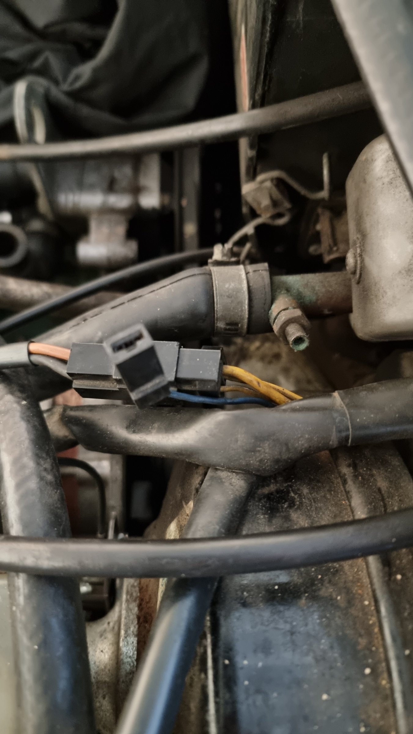

Kann mir jemand weiterhelfen? Ich würde gern wissen, wozu das Blaue Kabel/Schwarzer Stecker da ist. Es befindet in unmittelbarer Nähe zum Bremskraftverstärker und der Spritzwand. Auf Fotos des Saab 90 habe ich es angeschlossen gesehen. Bei mir ist es schon seit ich den Wagen habe frei.
Liebe Grüße
wenn es Zündstrom führt vielleicht Leerlaufabschaltventil
Das prüfe ich.
Was macht das?
Was macht das?
Erledigt
geprüft : der freie Anschluß ist für das Leerlaufabschaltventil

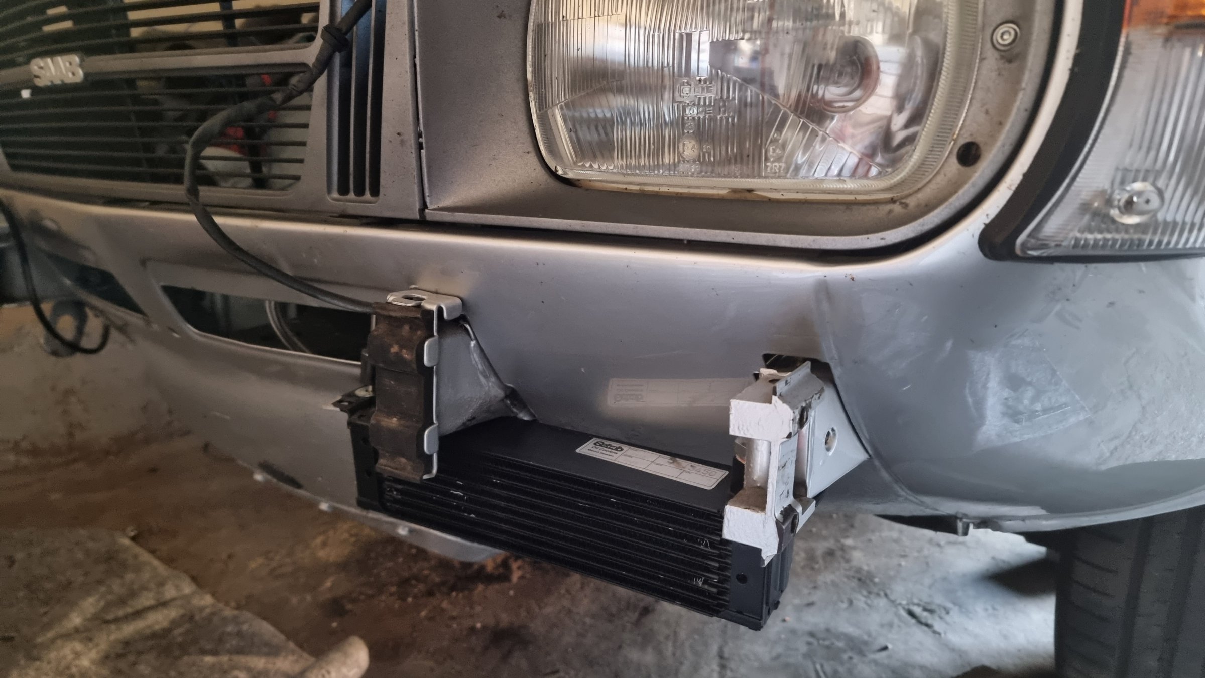

Heute hat der Ölkühler seinen Platz eingenommen. Hinter der (sehr hübschen) Frontschürze des Saab 90 ist der Kühler kaum sichtbar und steht gut im Wind.

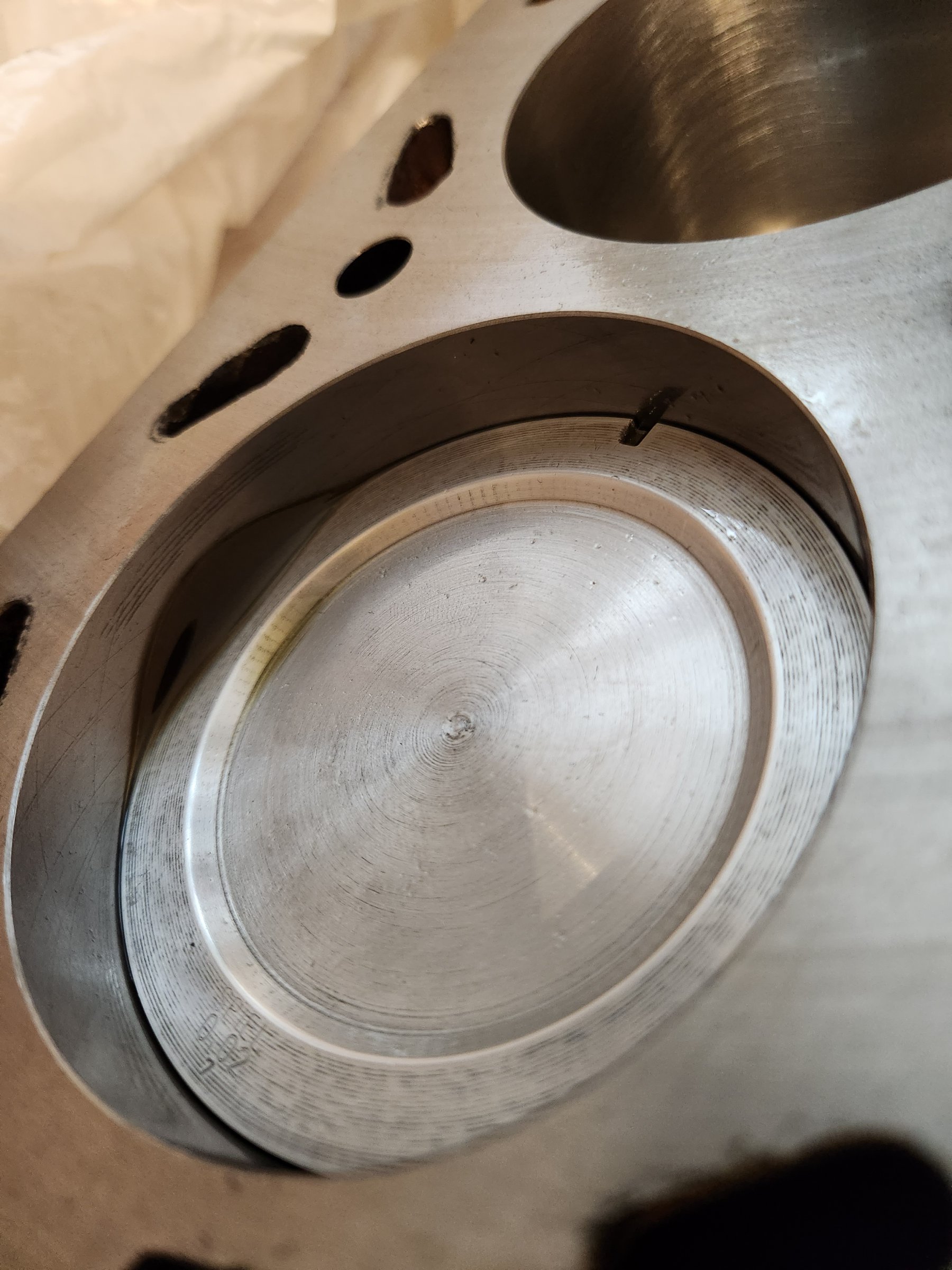

Der Block ist vom Motorenbauer zurück.
Da ich keine Übermaßkolben für den B201Turbo mit APC auftreiben konnte, wurde bei neuen Saugerübermaßkolben die Brennraummulde ausgespindelt. Der Krümmer ist nun wieder dicht, aber der Schweißer hat geflucht. Mal sehen, wie lange das hält.
