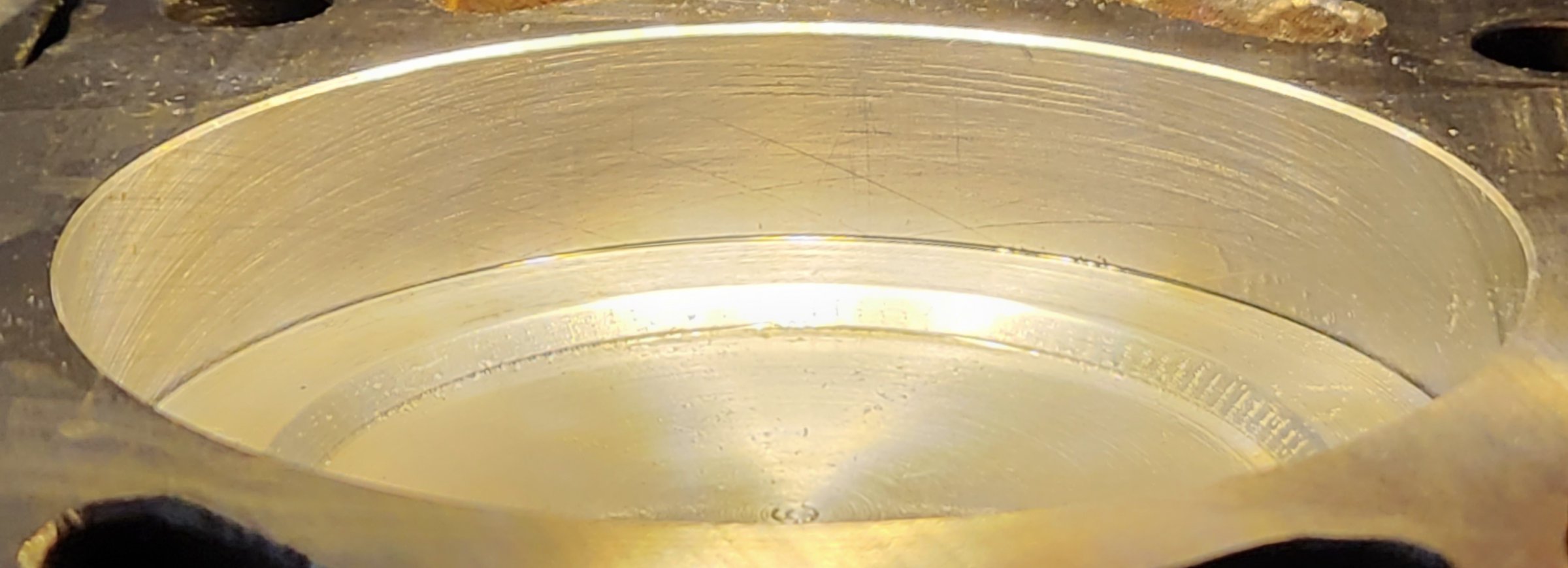

Das Foto täuscht. Es sieht in echt wesentlich harmloser aus. Man fühlt auch nichts. Ich habe aber keine Erklärung dafür, warum es da diese Spuren gibt.
daß es vielleicht am Bild liegt, hatte ich in Erwägung gezogen und eine Serie Bilder von frisch bearbeiteten Zylindern in verschiedenen Winkeln und unterschiedlichem Lichteinfall, mit und ohen Blitz geschossen, konnte aber ähnliche Effekte nicht produzieren. Auf Deinem Bild sieht es schon ziemlich schlimm aus, gibt es vielleicht ein besseres ?
So.
Die künstliche Schärfeanhebung und die den Effekt verstärkende Form des Zylinders habe ich nun versucht auszutricksen.
der Kontrast ist weg, die Riefen bleiben. ...
Es fällt schwer sich eine präzise geführte Maschine vorzustellen, die solche Spuren hinterlässt.
Da sind weiterhin diese deutlich sichtbaren Querrillen zu erkennen. Sowas habe ich bei einem ordentlich gebohrten und gehonten Zylinder noch nie gesehen.
Ich teile deine Bedenken. Jedoch habe ich im Moment keine Idee, außer Kolben anfertigen zu lassen. Und das kann ich machen, wenn diese ihren Dienst erfüllt haben. Ich habe eh eine Weile zu tun, bis mein Puzzle läuft. Ich danke euch in jedem Fall für eure Begleitung.
