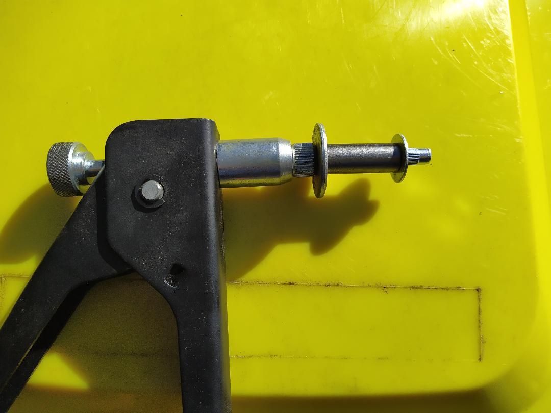

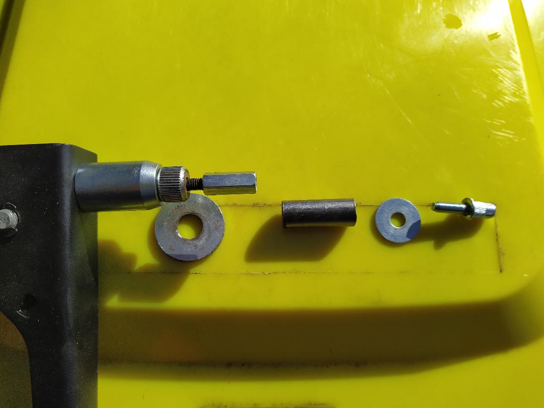

Habe jetzt mal 2 Fotos gemacht, damit man die "Konstruktion" meiner Krücke für die Nietschrauben in etwa nachvollziehen kann.
Die Zange ist die, die normalerweise für die Nietmuttern verwendet wird (sowas wie in #27 verlinkt).
Für die M5-Nietschrauben nehme ich:
- die Zange
- große Unterlegscheibe (einmal eine große für M10 und eine kleine für M5)
- Stahlrohr 12mm Außen- / 10mm Innen-Durchmesser, Länge ca. 30mm
- Langmutter M5x20
Nietschraube_1.thumb.jpg.55399dadc273b2f6733fe9eb50d671d6.jpg Nietschraube_2.thumb.jpg.319f18d5c206db63f98595a96bd48228.jpg
Die Langmutter wird so auf den M5-Zugzapfen der Zange aufgeschraubt, daß noch etwa 5-6mm zur Zange hin frei bleiben. Das ist der Zugweg, den man braucht, um das zu quetschende Ende zusammen ziehen zu können. Muß man ausprobieren und nicht mit Gewalt bis Anschlag durchziehen. Man bekommt ein Gefühl dafür, wieviel es braucht. Sonst reißt das Gewinde aus, das will man auch nicht.
Die große Unterlegscheibe kommt als Anschlag an die Zange. Die Langmutter muß sich da rein ziehen können. Das Rohrstück muß innen genug Platz haben, daß sie die Langmutter da drin frei bewegen kann (die M5-Langmutter hat Schlüssellweite 8mm, über die Spitzen gemessen also knapp über 9mm. Daher das Rohr mit 10mm Innendurchmesser.
Ich hoffe man kann es halbwegs nachvollziehen.

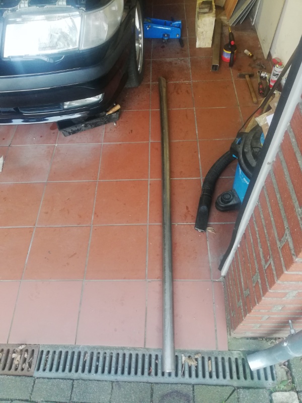

In Rostlöser ertränkt, über 2 Tage, Schlagschrauber mit 1200NM versucht...Nützt nix... Nun werde ich einen Meinungsverstärker aka Eisenrohr+LKW Kreuz benutzen... Mal sehen ob der 2m Hebel wirkt....

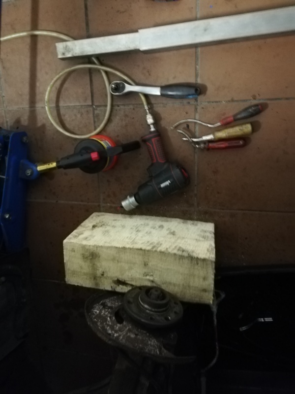

Achswellenmutter: Ich habe dafür eine 1"-Ratsche, ca. 60cm Hebelarm. Kurze Verlängerung und 32er-Nuss. Damit bekomme ich die Dinger immer auf. Den "Kopf" der Ratsche stütze ich auf einem Unterstellbock ab, dann kann man sich da ohne Probleme auf die Ratsche drauf stellen.

Das mit dem Block, als Unterlage habe ich mir schon irgendwie gedacht...Ich versuche es einmal mit dem guten alten Wagenhebertrick! :top:

Brennerflamme und 2m Rohr... Es tut sich nix :confused:

Selbst mit dem Meinungsverstärker tut sich nix...
Plan B, Antriebswelle ausbauen und am Achsschenkel durchflexen?
