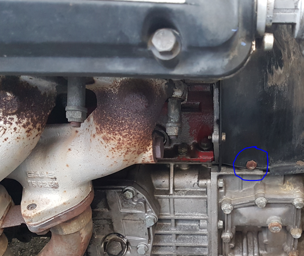

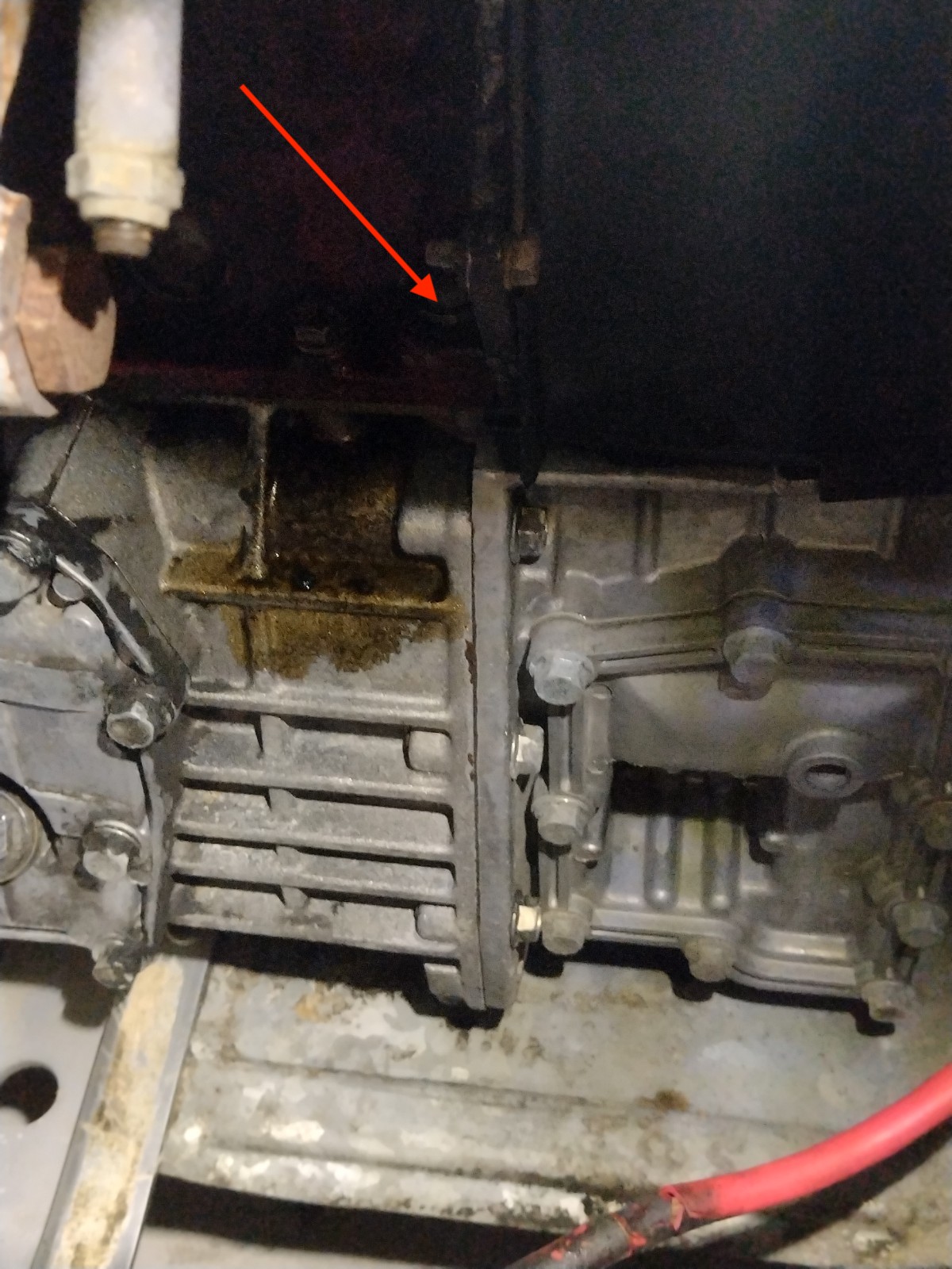

Der einzige Wermutstropfen ist ein kleines Ölleck. Ich bin mir recht sicher, dass das nicht alt ist. Mir scheint, es kommt aus dem Bereich der rechten oberen Schraube (auf dem Foto leider etwas dunkel, ich habe einen Pfeil platziert). Ist das was "klassisches"?).
Die Isolierung vom Pluskabel sieht anscheinend nicht mehr gut aus. Pfüfe mal das zuerst...
Die Schraube ist mit Gewindedichtmasse einzusetzen. Man könnte diese mal raus nehmen, da alles sauber machen und mit Gewindedichtmasse wieder reinschrauben. Versuch ist es wert.
Mit wieviel Drehmoment?
Schau Dir aber dann das komplette Kabel an... Von vorne bis hinten.
Die Schraube ist M8 und bekommt 25Nm.
Nur so aus dem Gedächtnis, das Abdichten dieser Schraube macht man doch damit kein Getriebeöl raus kommt, oder?
Das sieht jedoch nach Motoröl aus.

der Prüfe meinte auch, dass das Motoröl sei. Ich meinte daraufhin, dass auch im Getriebe Motoröl sei und dich dieses frisch gewechselt habe.Damit gab er sich zufrieden. Aber da kommt was raus.
Ich habe her nur das grüne Curil-Zeug, ob ich das nehmen kann?
Ich könnte natürlich auch alles mit so einem MS-Ploymer zuschmieren, aber das widerstrebt mir.
Mach mal den Deckel von den Zündkerzen runter, falls die Ventildeckeldichtung undicht ist, läuft das Öl durch den Kanal neben dem Verteiler ab und sammelt sich dort.
Das poröse Batteriekabel ist nicht beständig, sah bei mir auch so aus.
Sauber machen und beobachten, wo das Öl wirklich herkommt.

Hatte schon mal vom Verteiler abwärts die Ölnebel/Krusten entfernt, weil ich genau das ausschließen wollte, dass das Öl von oben her kommt. Tut es aber nicht. Es tritt an der Schraube aus.

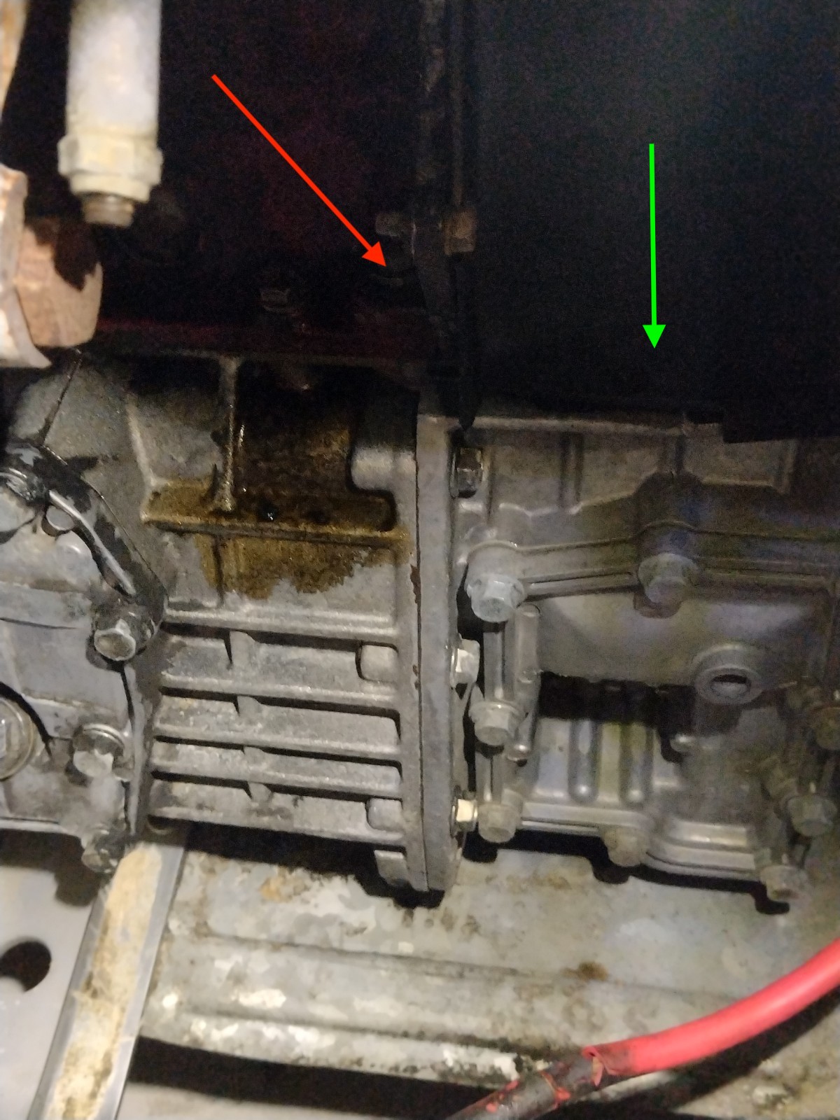

Schraube habe ich jetzt abgedichtet mit Curil-T (suboptimal, aber habe gerade nix anderes). Dabei ist mit aufgefallen, das an der schwarzen Abdeckung vom Schwungrad (so nenne ich das Teil jetzt mal), da wo jetzt der grüne Pfeil in etwa ist, ein Loch im Kunststoff ist und dahinter ein M6 (?) Gewinde ist. Da fehlt nur eine Schraube, oder?
Bearbeitet von thurau77
Ja

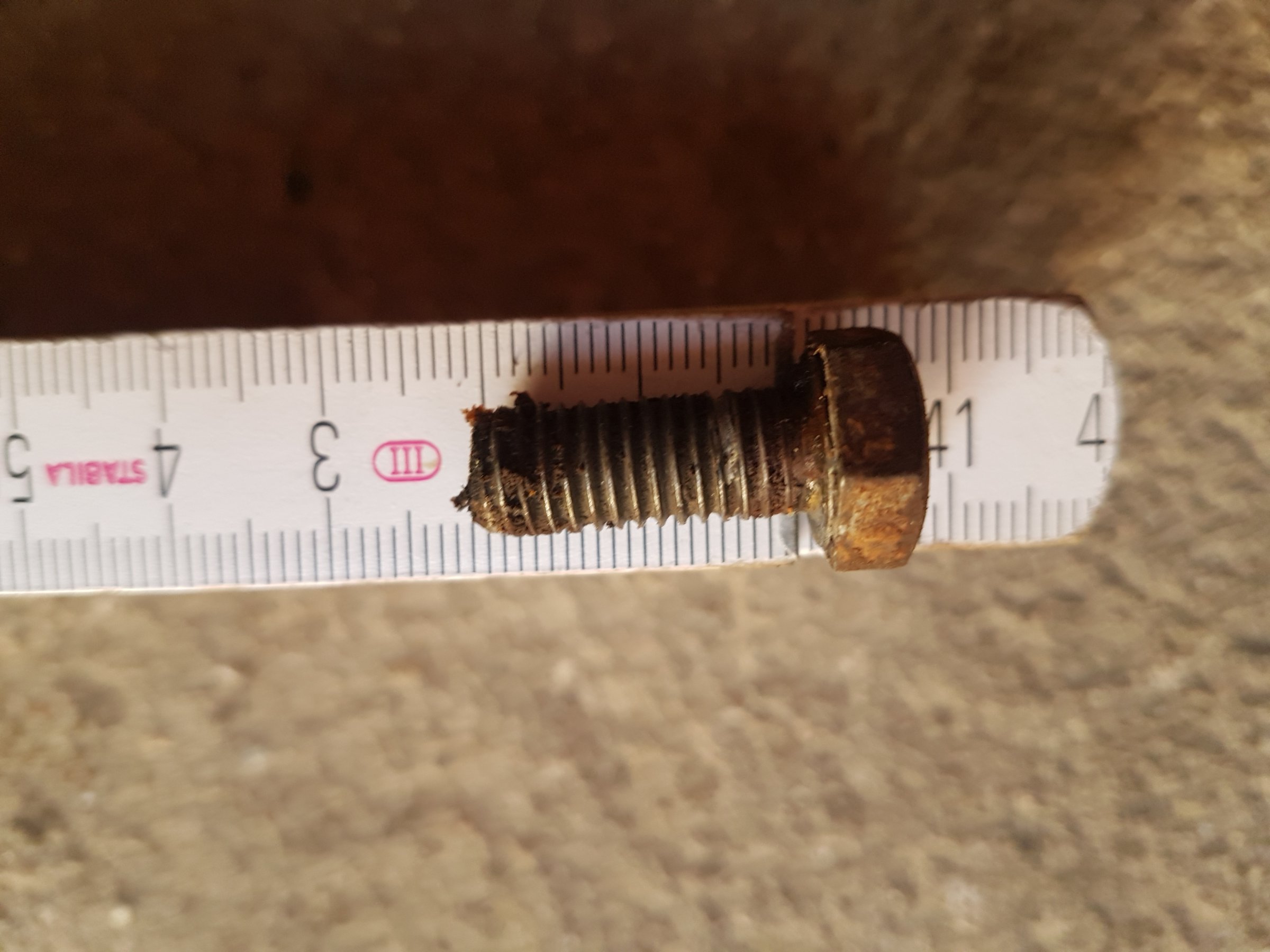

Ich glaube die vergammelte Schraube werde ich auch wechseln
Kannst Du bitte bei der Gelegenheit mal die Gewindelänge messen? Das ist eine M8er und ich habe eine mit 15mm genommen, die aber einen zwar grossen Kopf hat, aber mit Kreuzschlitz. Ich hätte eine wunderschöne mit 20mm. Wenn ich die einsetzen könnte... ( das Auge isst mit).
20mm, allerdings M8
