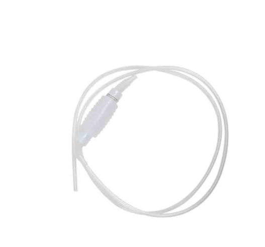

Ich musste das für meinen Elektroumbau machen. Da habe ich natürlich den Tank demontiert. Er war aber noch halb voll. Also Handpumpe mit insg 2m Schlauch über den Tankstutzen ganz rein geschoben, gepumpt und laufen lassen. Auto war auf der Bühne. Aber ich denke ein hoher Gehweg oder Wagenheber unter die Hinterachse sollte es auch tun.
Ja, der Tank liegt ja auch nicht direkt am Boden.
Damit gehts ohne Bordstein und Geschmackserlebnis, 6,29€ bei ATU
