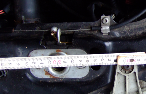

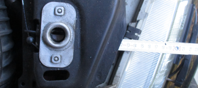

Das Thema hatten wir hier Anfang 2014 schon mal, und auch wenn ich das Problem zum Glück noch nie selbst hatte, hab ich damals Fotos gemacht, wo die Schlösser sitzen.
Ich meine, dass wir damals feststellten, dass man mit einem Draht vorsichtig zwischen Blinker und Motorhaube hindurch dorthin gelangen können sollte - kann mich aber an den Ausgang nicht mehr erinnern und finde den Thread auf die Schnelle auch nicht wieder.
Das geht aber nur mit viel Geduld nd zu zweit gleichzeitig - es sei denn, es wäre nur die Verbindung zwischen dem linken und rechten Schloss gerissen (oder die Kugel gelöst).

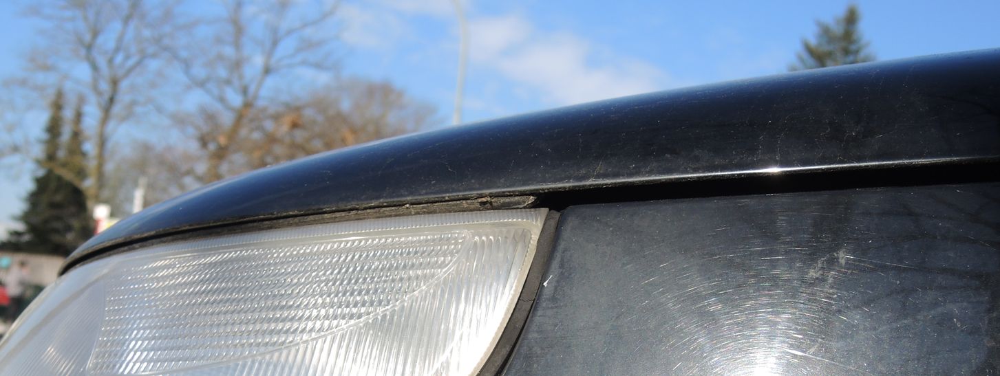

Was den Draht und von oben angeht: Keine Ahnung wie das bei der Chrombrille aussieht, aber bei mir hat die Haube vorne eine Gummilippe, die bis über die Blinker zur Seite rum reicht. Erst dahinter sehe ich eine Chance da ohne Schäden rein zu kommen. Dahinter kommt bei mir auf der Fahrerseite noch der Waschwasser Stutzen. Dahinter konnte ich von der Seite bis zur Verriegelung durch sehen. An der Seite hat die Haube einen Spalt zum Kotflügel. An den Draht oder die Öse der Entriegelung kommt man dann zwar erst im 45⁰ Winkel, dass sollte aber reichen, erst recht wenn eine zweite Person die Haube am Schloss etwas runter drückt und dieses damit entlastet.

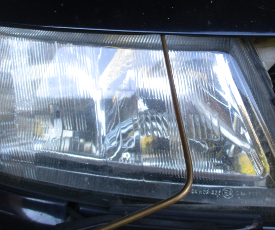

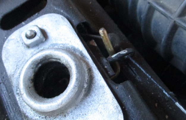

Vielleicht sieht man es auf den Fotos schlecht - aber an beiden Schlössern ist der messingfarbene Draht über dem Blinker eingeführt und an den Verriegelungen angesetzt. Wie gesagt, aus der Erinnerung meine ich, dass man da auch bei geschlossener Haube durchkommt, zumindest beim VFL. Leider kann ich den betreffenden Thread auch bei ausgiebigerer Suche nicht wiederfinden - nur einen noch älteren, der aber außer ebenfalls Fotos der Schlösser auch keine weiteren hilfreichen Informationen enthält, die über das hier geschriebene hiausgehen.

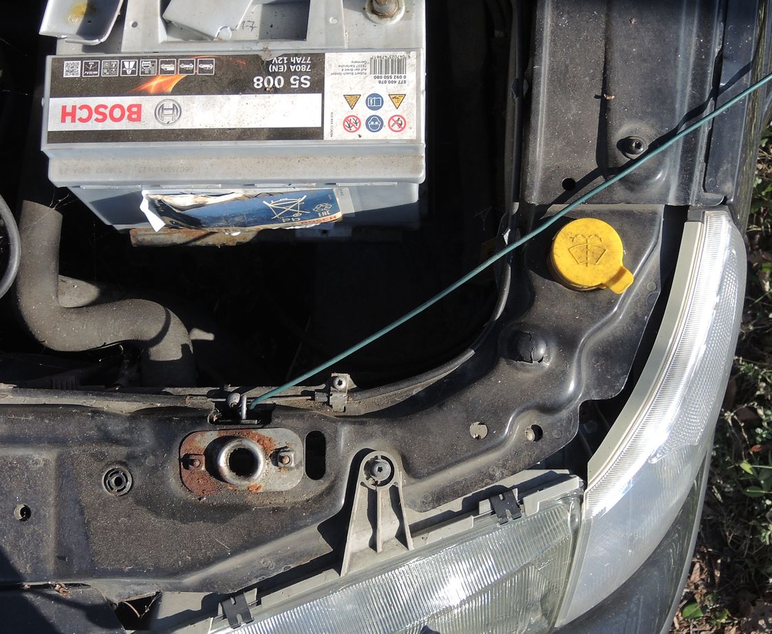

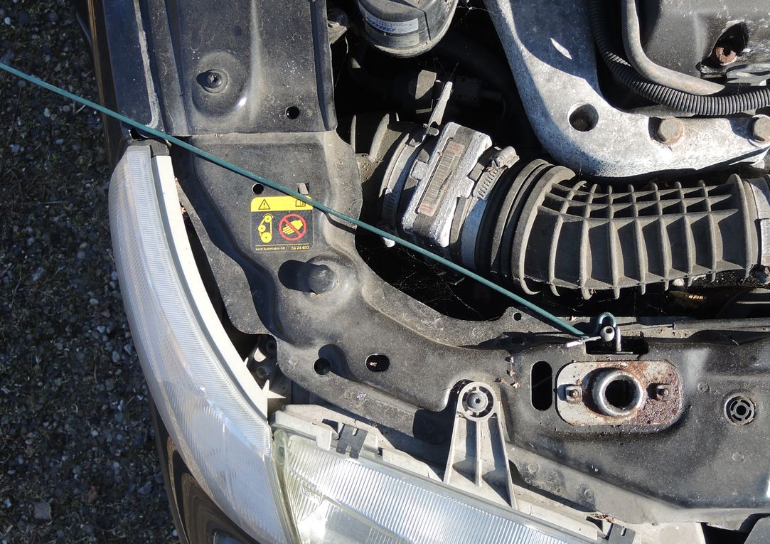

Noch mal mit Bildern. Zugang beim vor VL ist vorne die Lippe im Weg:
Von oben mal mit einem Zugdraht auf der Fahrerseite. Und auf der Beifahrerseite müsste man drücke/schieben.

Es kann hilfreich sein, die Blechkanten mit Isolierband abzukleben bevor man da rumstochert.
Jupp. Der Draht in meinen Bildern ist übrigens der dicke Draht aus dem Maschendrahtzaun-Bau. Mit Kunststoffmantel. Aber was zwischen legen und vorher den Dreck beseitigen schadet sicher nicht.

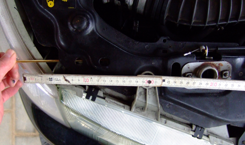

Ich hab es probiert: man kommt mit einem Draht über dem Scheinwerfer, genau dort wo die Halteklammer des Glases sitzt, auch bei geschlossener Motorhaube unter dem oberen Schlossträgerblech durch zu dem Hebel der Verriegelung, und zwar bei 19-20 cm Tiefe von der Vorderkante des Scheinwerferglases (weil es schräg ist, etwas abhängig von der genauen Stelle), aber genau parallel zur Fahrzeuglängsachse.
Der Draht muss vorne einen etwa 3 cm langen Haken haben, der zunächst waagerecht durchgeschoben wird.
Wenn der Draht dann in der richtigen Tiefe liegt und fest genug ist, sollte man dann durch Drehen des Drahtes die Verriegelungen aufgedrückt bekommen.
Dabei sollte ein Helfer währenddessen die Motorhaube runterdrücken, um die Last durch die Feder von der Verriegelung zu nehmen. In der Praxis konnte ich das Öffnen nicht erreichen, weil ich zu Hause nur einen Messingdraht hatte, der dazu zu weich ist. Aber wenn es da bei der Chrombrille hinsichtlich der Haubenüberdeckung keine allzugroben Abweichungen zum VFL gibt, denke ich, so könnte es gehen.

Eben, eben. Du musst wenn du von vorne dran gehst zur Seite drücken. Deshalb hatte ich siehe Bilder in #8 einem kleinen Haken von der Seite eingehängt. Fahrerseite geht dann auf Zug, da täte es sogar ein 1mm Schweißdraht. Beifahrer eine Stange aus dem Drachenbaubedarf, etc. Und was mir nicht klar ist wie die Chrombrille, um die es hier ja ging, da vorne aussieht. Beim meinem liegt die Gummidichtlippe der Haube da vorne auf den Scheinwerfergläsern auf. Aber das sieht ja bei der Chrombrille da ganz anders aus.
Ja, ich sehe beim Drehen auch das mechanische Problem - man muss gleichzeitig drehen und jeweils den Draht dabei nach rechts drücken - dafür muss er schon ziemlich fest sein auf die Länge. Ggf. muss man dann, wenn der Haken platziert ist, versuchen, ob man den Draht noch nach rechts schwenken kann, um zusätzlich Zug auf die Verregelung bringen zu können.

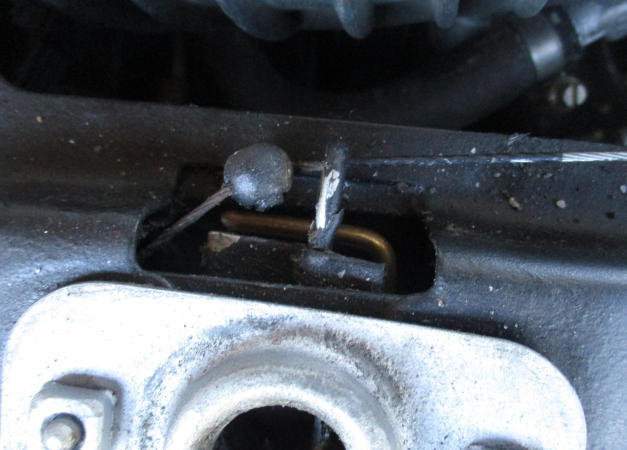

Vielen Dank für Eure Hilfe, Habe das Ding mit einer kleinen Endoskop-Kamera und einen Drahtbügel und einer Stunde Fummelei endlich aufbekommen. Am Besten ist es, wenn man auf der Fahrerseite seitlich reingeht - leider geht es nur durch die Gummiplippe und dann am Bowdenzug zieht.
Ursache des Problems: Der Bowdenzug wird in der Eck-Führung über drei Punkte (Kunststoff-Führungen) umgelenkt. Eine ging käkltebedingt verloren und daher fehle der Druck bzw. die Vorspannung auf dem Bowdenzug. Ich habe dann dort als Ersatz einfache eine Schraube mit großer Unterlegscheibe eingebaut - jetzt geht es wieder. Außerdem habe ich gleich eine Kordel-Lasche um den Bowdenzug gelegt, das ich die Motorhaube bei ähnlichen Problemen einfacher öfnnen kann.

So richtig vorstellen kann ich mir das noch nicht. Wenn der äußere Teil fest gehalten wird und der Bowdenzug intakt ist, sollte sich der Spaß doch ohne die Umlenkung auch öffnen lassen.
Glückwunsch zur Haubenöffnung.
Aber ob die Ursache wirklich die Ursache war, auch wenn ich das Auto nicht kenne?
Laß doch mal eine zweite Person am Hebel ziehen und beobachte den Zug. Wenn es jetzt, mit dem neuen Umlenkpunkt, funktioniert könnte ich mir vorstellen dass sich der schwarze Außenzug in der Klemmung zwischen Umlenkpunkt und Schloß mitbewegt. Falls es so ist schau Dir mal das Widerlager des Außenzugs am Hebel an.

Aber auch ich bezweifele, dass die fehlende Umlenkung des Bowdenzugs die Ursache für dein Problem war (aber du hat ja glücklicherweise vorgesorgt, um dir die Notöffnung im WIederholungsfall zu erleichtern :rolleyes:). Dem Bowdenzug ist es doch völlig egal, wie er verlegt ist - solange die Länge stimmt und die Hülle fixiert ist. Deswegen meine ich auch, du solltest dir die Klemmung unmittelbar vor dem linken Schloss nochmal genau ansehen!
