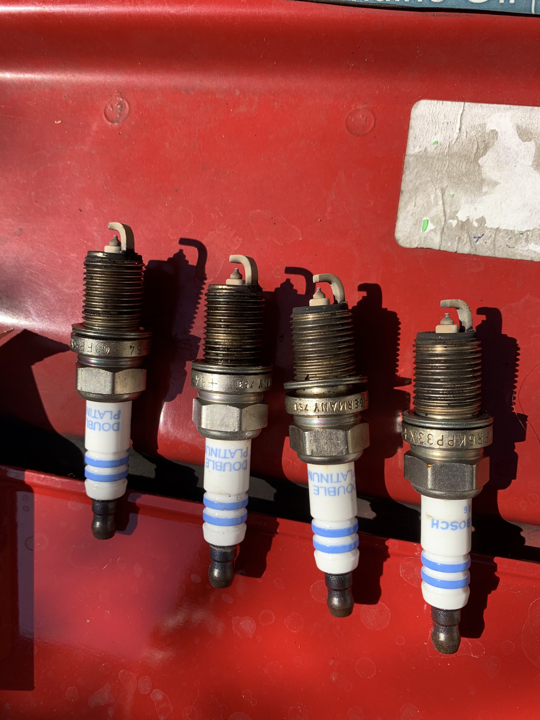

Heute habe ich mir dir Zündkerzen angesehen. Gut, dass ich das gemacht habe… :eek:

Bin mal gespannt, ob Lola mit den NGK-Kerzen und Super 98 schneller als 220 rennt… :redface:

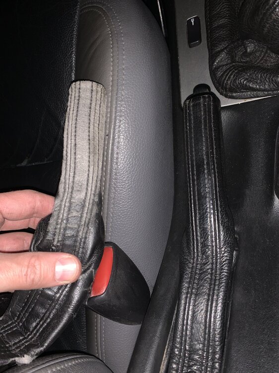

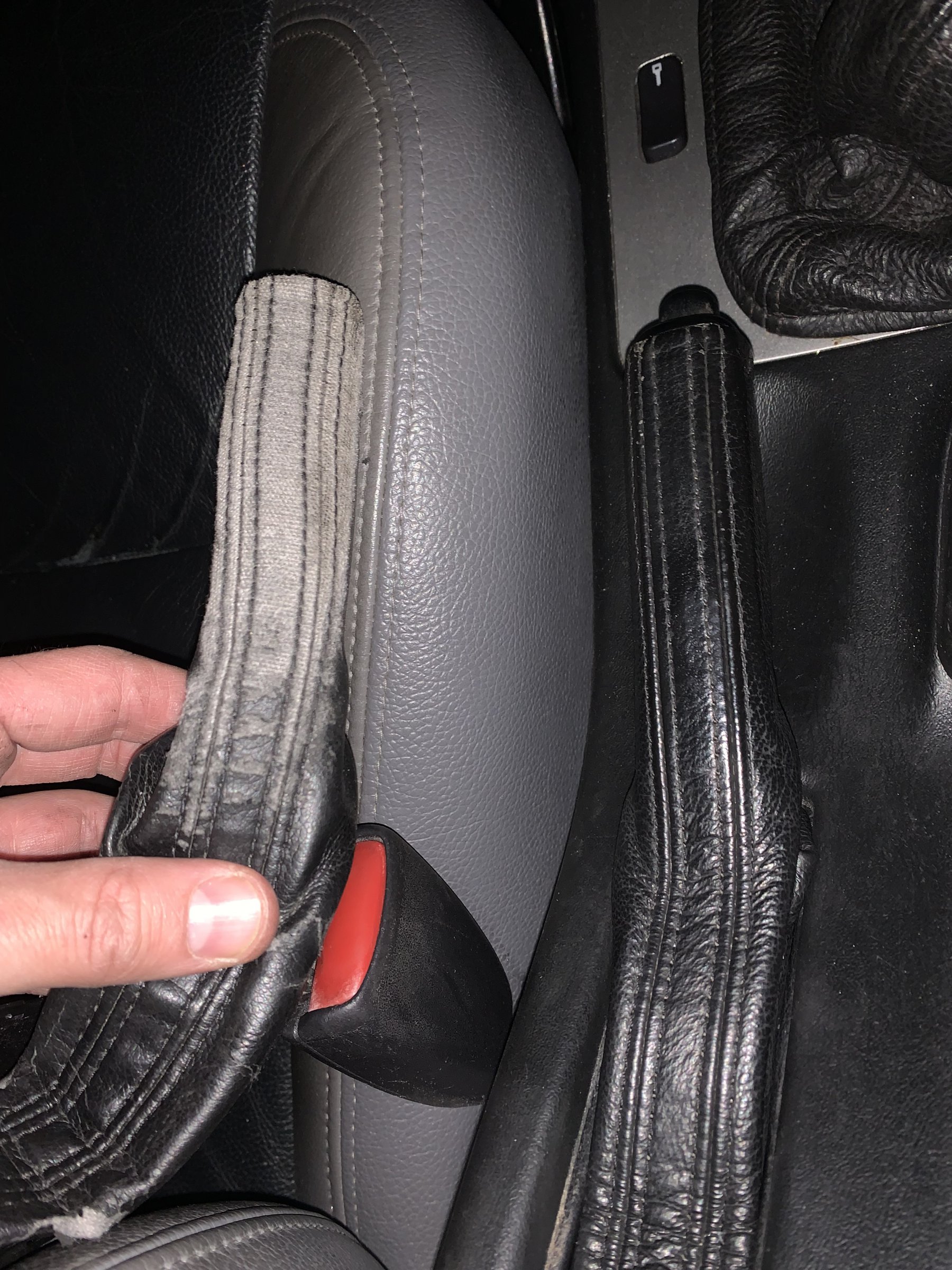

Dann gab es noch einen neuen Lederüberzug für die Handbremse, den ich im Schweiße meines herumfrickelnden Angesichts eben noch eingebaut habe. Mir fällt ein kleiner Stein vom Herzen, dass das endlich optisch wieder in Ordnung ist. War mir seit längerem ein Dorn im Auge, das alte, abgegriffelte Leder. Ich frage mich: wie schafft man es, dass das Teil nach 190.000km so aussah (siehe Bild)? Habe noch nie eine Handbremse im 9-5 gesehen, die derart abgerockt war. Dann habe ich noch eine kleine Rarität ergattern können: eine intakte (!) Griffmulde für die Heckklappe. Laut Mitarbeiter gibt es wohl kaum mehr einen 9-5-Schlachter, der eine intakte Griffmulde anbietet.

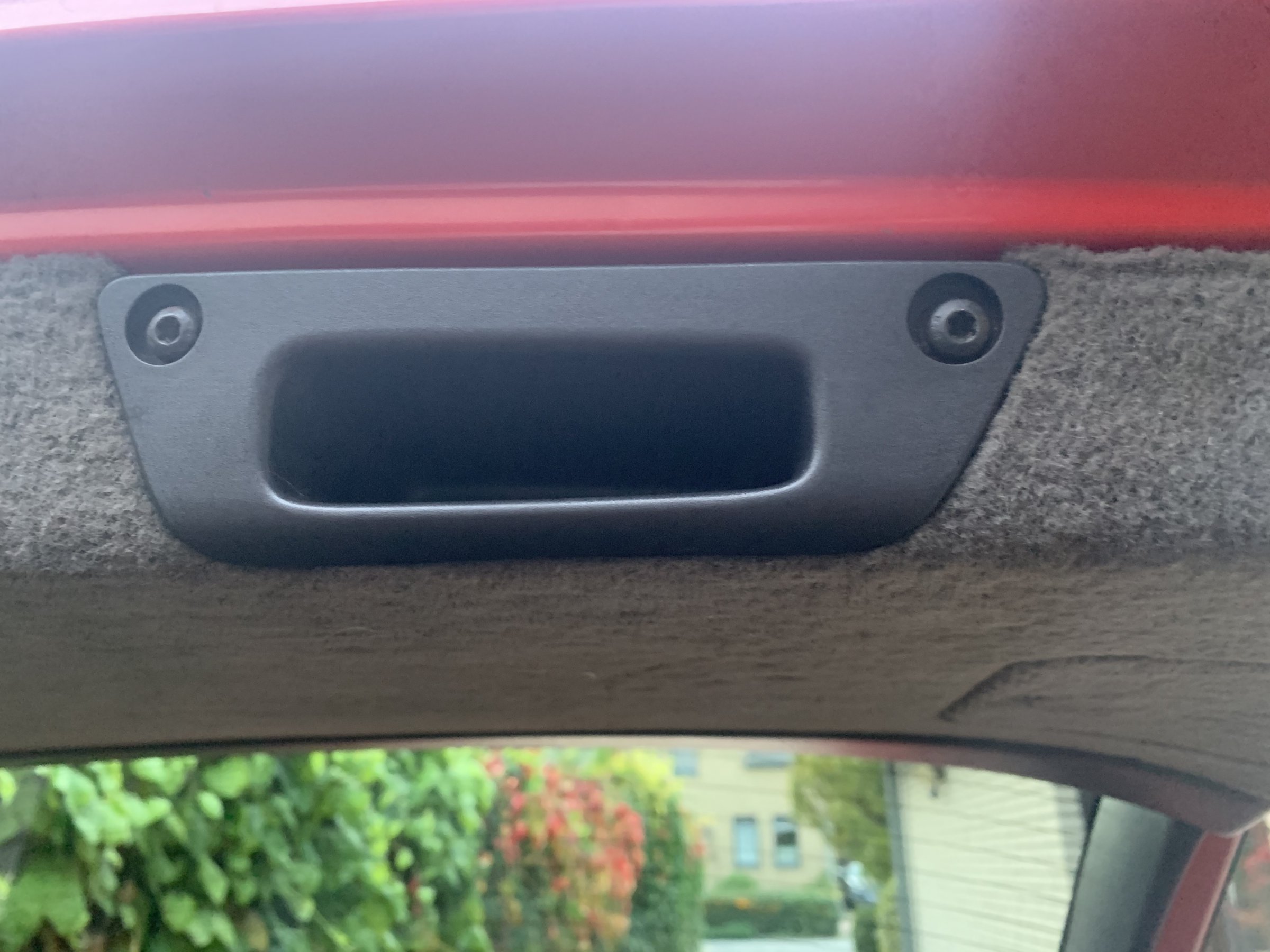

Aber die gibt es wenigstens noch neu.
Ich vermute ja: Wahrscheinlich war der Vorbesitzer ein notorischer "Handbremsgriff-Dreher", Cousin des "Schalthebeltätschlers"...

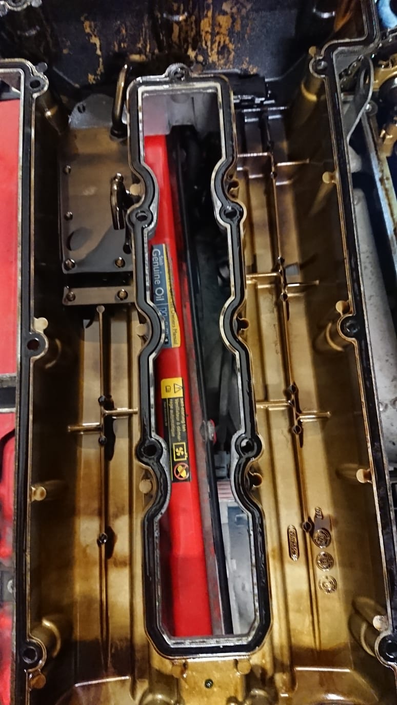

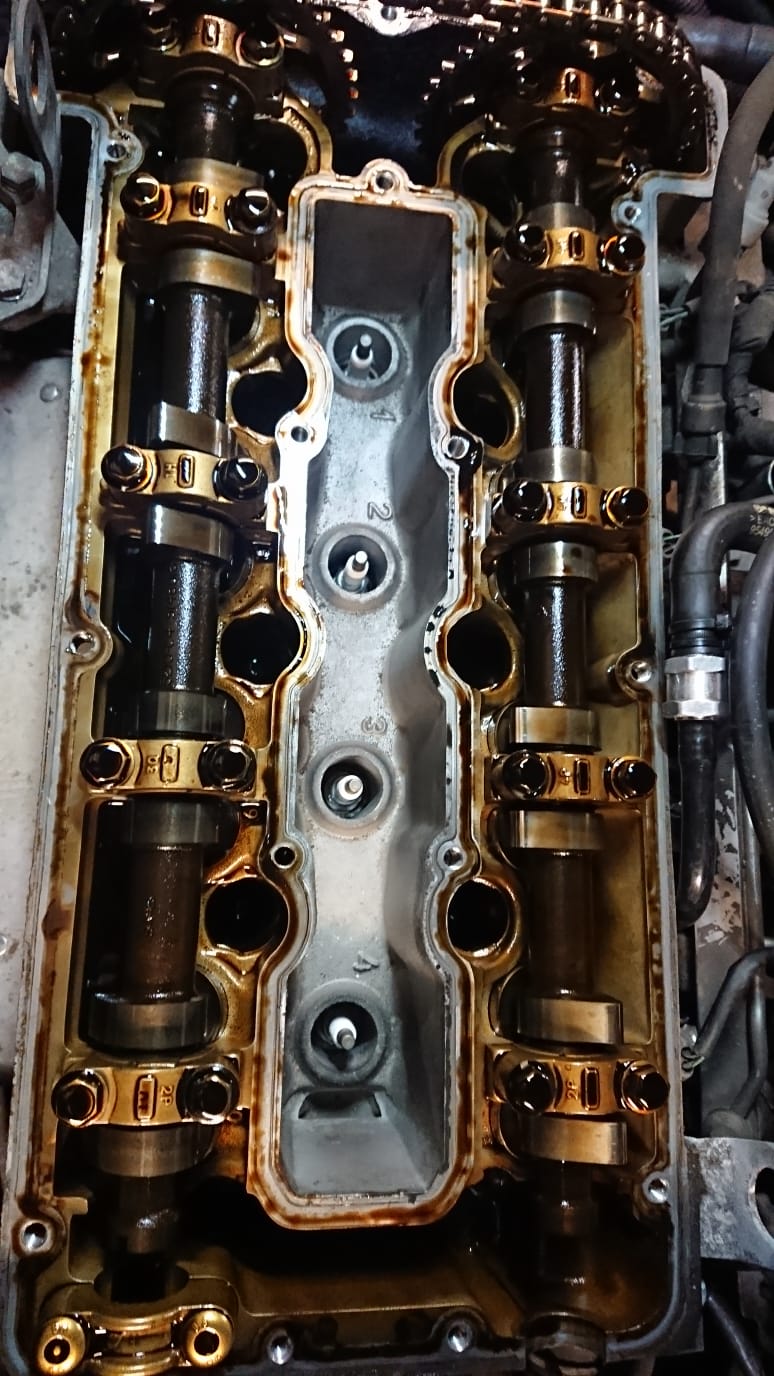

Dann wurde noch eine neue VDD samt Stopfen (Nockenwelle) spendiert. Dabei wurde das Labyrinth gereinigt. Ich hänge mal ein, zwei Bilder an, wie es innen ausschaut.

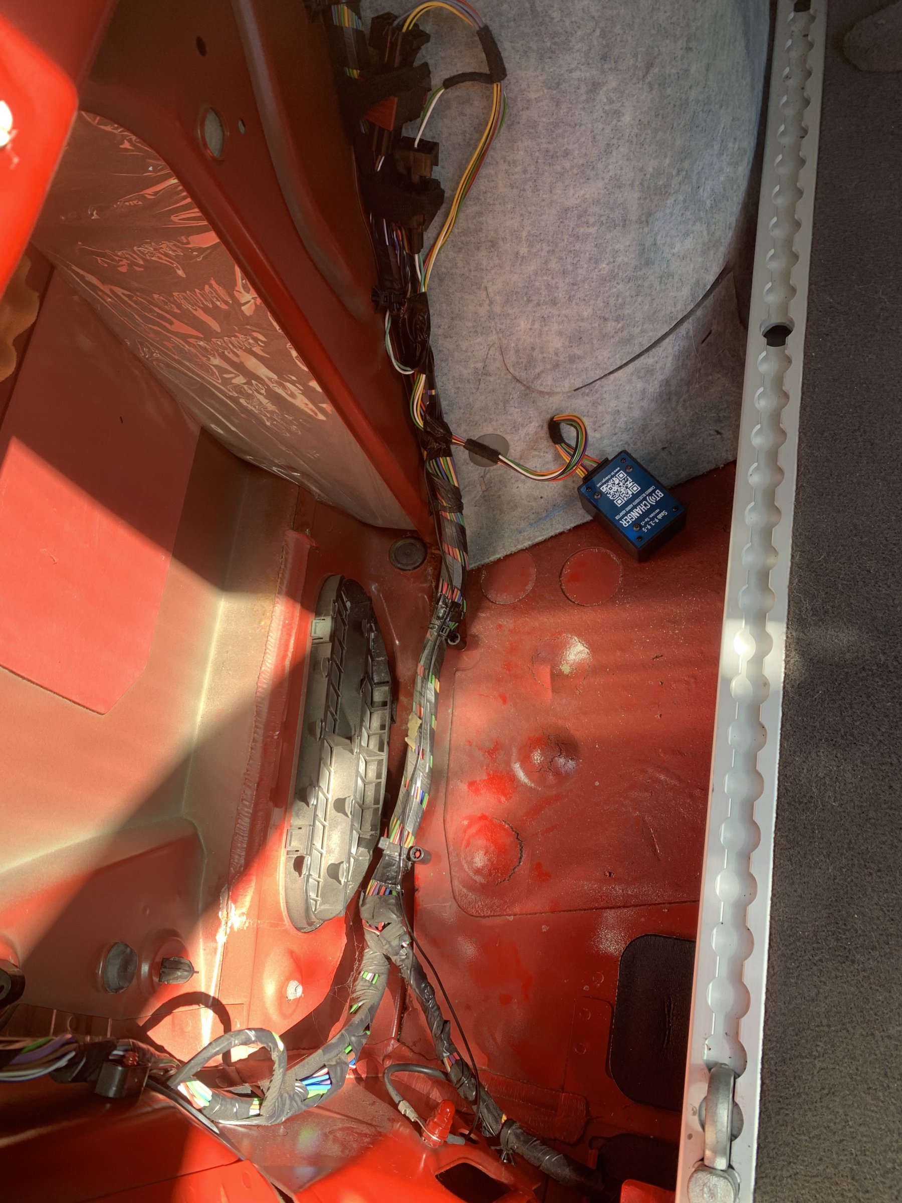

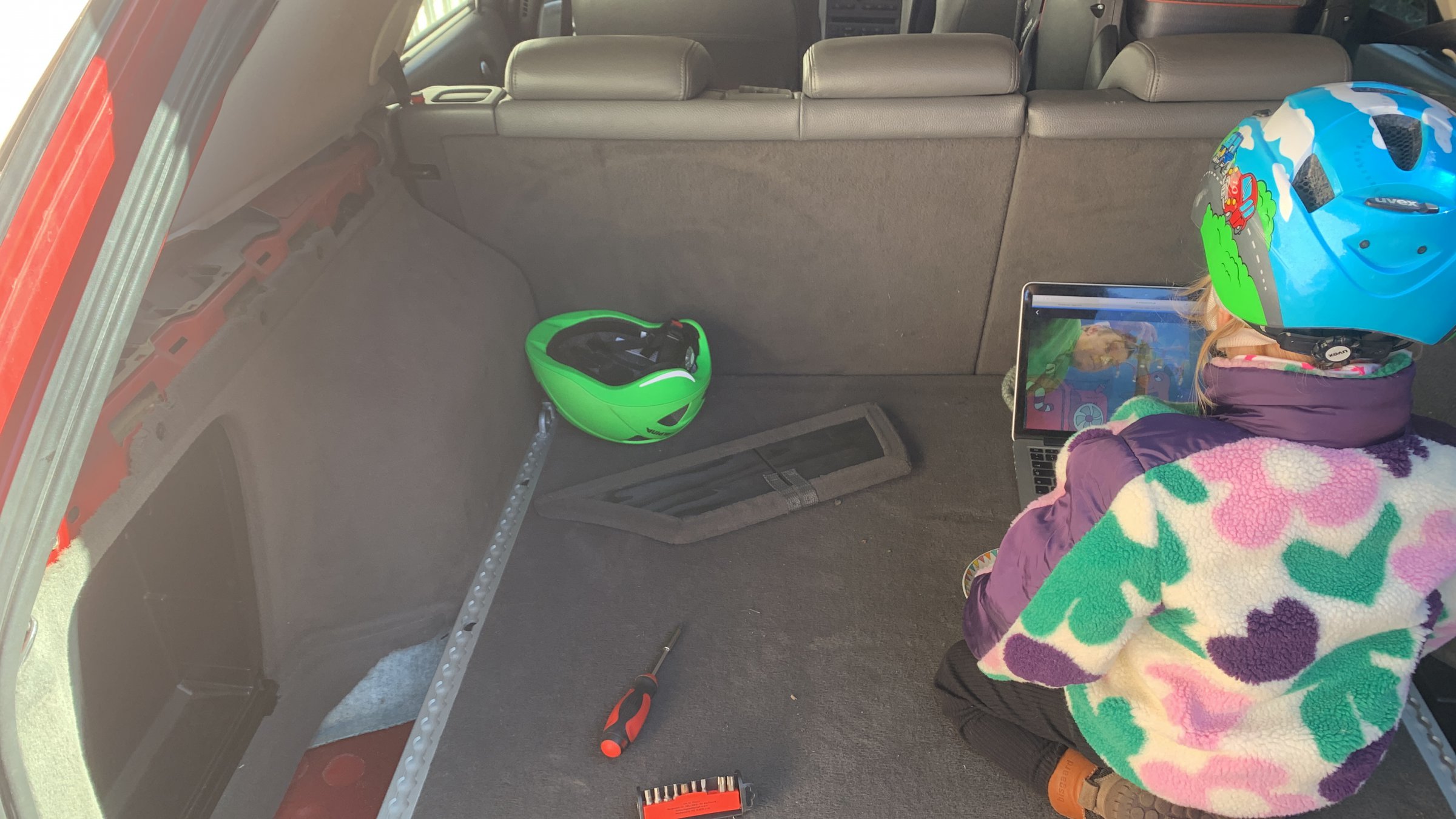

Habe den freien Tag genutzt und die Kofferraumverkleidung abgebaut, um an den werkseitig immer verbauten Stecker für den CD-Wechsler zu gelangen, an dem der BT-Changer angeschlossen wird. Es ist egal, ob ein CD-Wechsler verbaut ist, oder nicht - der Stecker liegt immer im Kabelbaum. Die geräteseitig verbauten Stecker haben optimal gepasst. Hat soweit alles funktioniert. Masse habe ich unter dem linken Rücklicht abgegriffen, wo ein Massepunkt - das sollte G3 mit sämtlichen Rückleuchten sein - zu finden ist. Frage daher vom Elektrogreenhorn an alle: 2 Massekabel übereinander - spricht etwas dagegen, solange die Kabelschuhe gut übereinander- und anliegen?
Bei Zündung an leuchtete ein blaues Kontrolllämpchen im Gehäuse. Zu meinem Erstaunen war das Gerät nach Zündung aus noch an. Dachte erst schon, ich hätte mir einen versteckten Stromfresser installiert. Das Gerät schaltete sich aber schlussendlich nach ca. 10 Minuten von selbst ab.
Nun zum Negativen. Testen konnte ich es noch gar nicht, denn mein Radio verlangt einen Code, seitdem ich die Batterie abgeklemmt hatte beim Xenonbrennertausch. asdf
Da kann also nur ein Tech2 weiterhelfen. Falls jemand im Großraum Recklinghausen mitliest, im Besitz eines Tech2 ist und bei mir die Musik auflegen will, gerne melden. :)
Im Anhang noch zwei Bilder. Eines zeigt den installierten, verkabelten BT-Changer, das andere mein Töchterchen, das im WIS für mich nachschaut, wie man die Kofferraumverkleidungen gelöst bekommt. ;)
