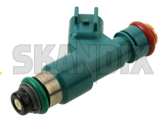

Einspritzvetile kann man doch erstmal prüfen (lassen), bevor man sie austauscht...
Laut Christian sind da am Ventil an der Vorderseite Plastikteile dran, die bei drei der sechs Ventile Risse haben, woher jetzt auch immer, denn vor der Revision waren sie ja in Ordnung. An den Dingern sind wohl auch die Dichtringe dran, und durch die Risse wird nach seiner Aussage eine Undichtheit erzeugt. Er hat mir ein Video einer Dichtheitsmessung der Einspritzventilsitze gezeigt, auf dem die dafür verwendete Flüssigkeit deutlich Blasen gezeigt hat. So wie ich das verstanden habe, wird dafür der Ansaugtrakt bei laufendem Motor unter Druck gesetzt.
Hier das ganze Ventil
und hier das Plastikteil, so zumindest habe ich es verstanden
