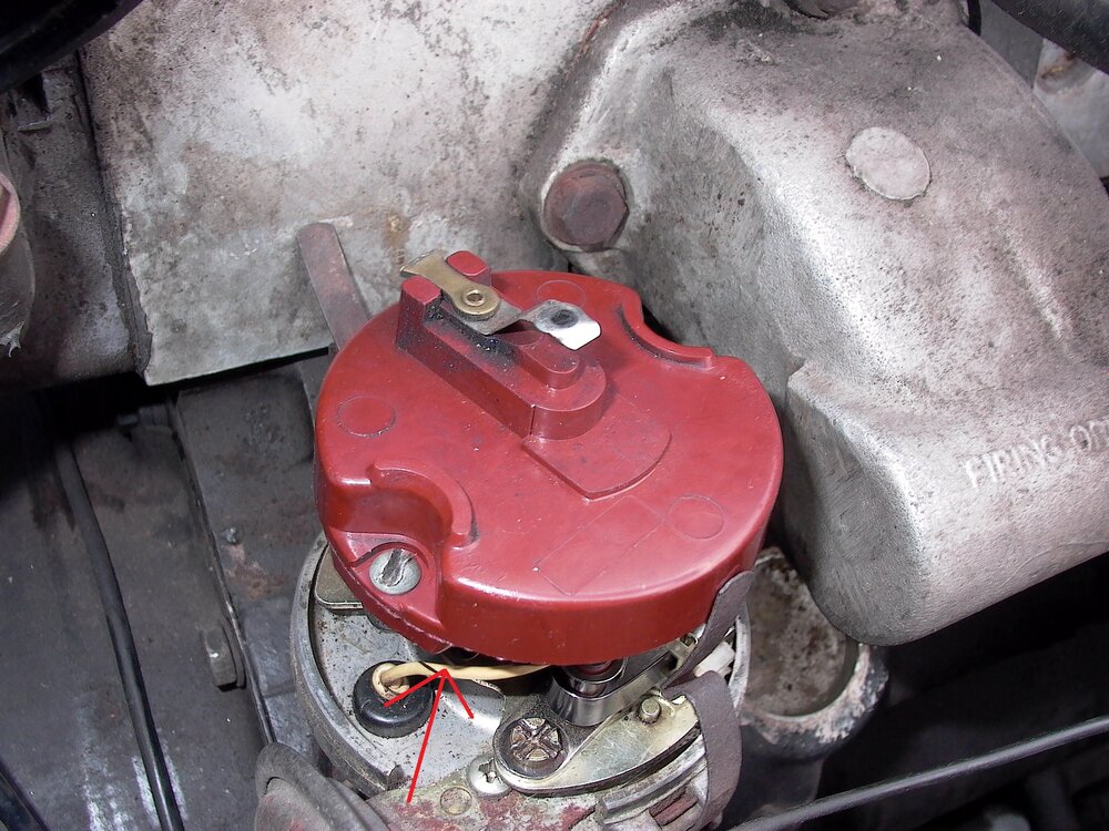

Vielleicht habe ich mich hier ungünstig ausgedrückt: Das Loch ist auf einer Oberseite und mit "Oil" beschriftet. Nimmt man die Kappe ab, verbleibt nur noch ein Bodenteil des Gehäuses, aus dem die Welle mit Läufer rausschaut. Dort ist auf der Ober/Innenseite das Loch. Ob das Öl irgendwo unten durch eine zweite Bohrung abläuft, habe ich noch nicht untersucht.
Im Bild ist das Loch versteckt, aber etwa da, wo der Pfeil hinzeigt.
Ist schon richtig, dass da ursprünglich vorgesehen wurde, Öl zur Schmierung einzuträufeln. Allerdings nicht vornehmlich für die Lager sondern für die Verstellmechanik, denn unter dem "Bodenteil" ist noch die Mechanik der Zündverstellung.
