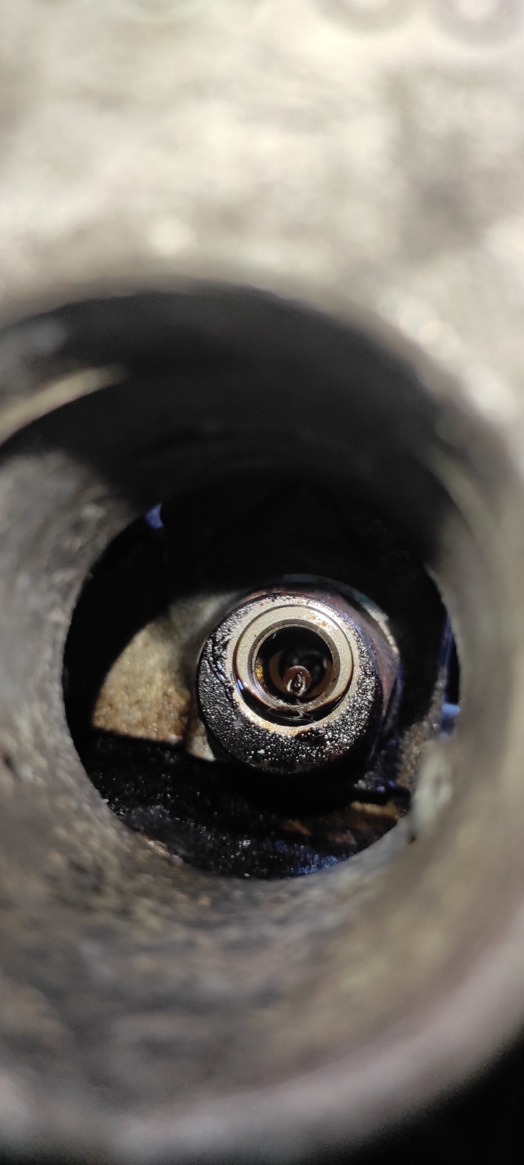

Da fiel mir ein...ich hab doch eine Kamera...
Also diese flugs ins Loch gesteckt und nachgesehen, wer der Spielverderber ist.
Eigentlich ist die Lösung ganz simpel...wenn man es weiß.
Das Gewinde der Schraube für die Umlenkrolle ist der Übeltäter...:eek:
Das guckt 2-3 Umdrehungen ins Loch rein und verhindert, dass die Nuss auf den Spanner geschoben werden kann
Rechts im Vordergrund auf 4 Uhr das Gewinde der Schraube- hinten dann der offene Spanner...
..bei meinem ist diese Schraube kürzer..

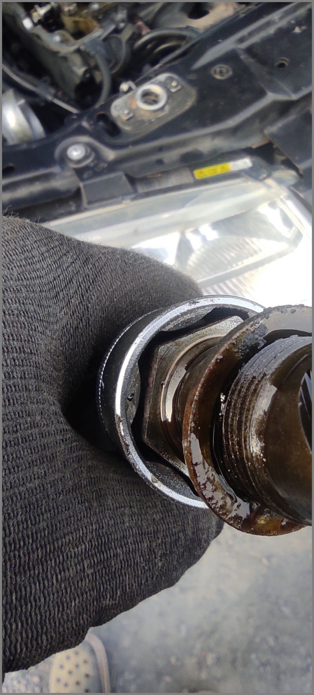

da ich 27 im Kopf hatte hab ich mal 20 Stk nachgemessen . alle 26,2 - 26,7. Das ist Sw27, mit 26 wird das eher nix
Ja, stimmt. 27mm Schlüsselweite. 26mm geht nicht drauf, Gut wenn man was zum nachmessen oder direkt ausprobieren hat :biggrin:
Ooooch, ich bin mir ziemlich sicher, dass in manchen Werkzeugkisten 26er Schlüssel zu finden sind, die da locker draufpassen... :redface: :vroam:

Nachdem das Problem mit der doofen Umlenkrolle bzw deren Schraube geklärt ist, habe ich den Spanner rausgeschraubt.
Es ging zwar mit ner 27er Nuss...aber die klapperte wie Nachbars Lumpi mit seinem Schwanz.
Ist Wahrscheinlich doch ne 26er Nuss, die kein Mensch in seinem Kasten hat.
Wie gesagt: 27 geht trotzdem.
Hier sieht mal mal den Spalt zwischen Nuss und Spanner:

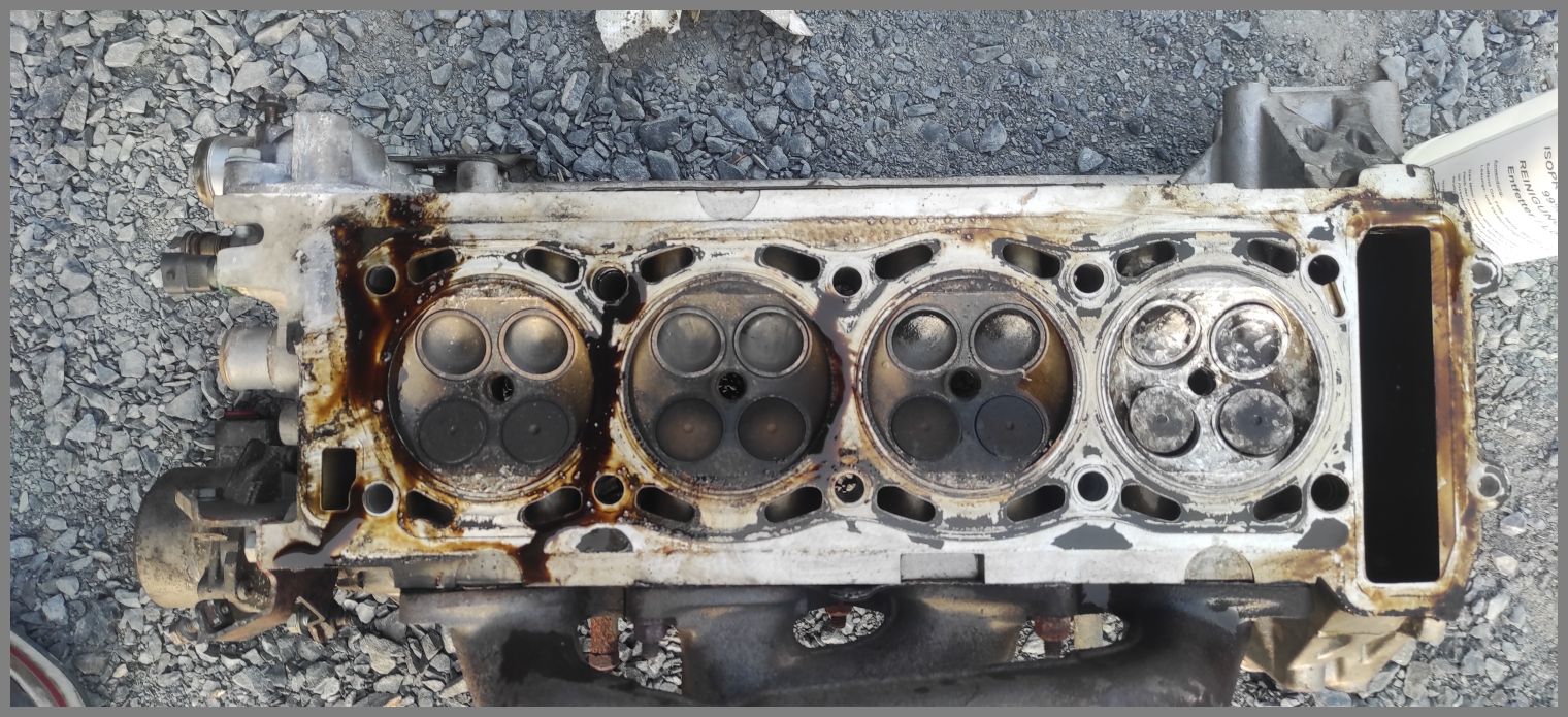

Somit war dann auch der Weg frei für den Ausbau des Kopfes.
Ich glaub, ich sollte diesen Motor nicht mehr so arg strapazieren.

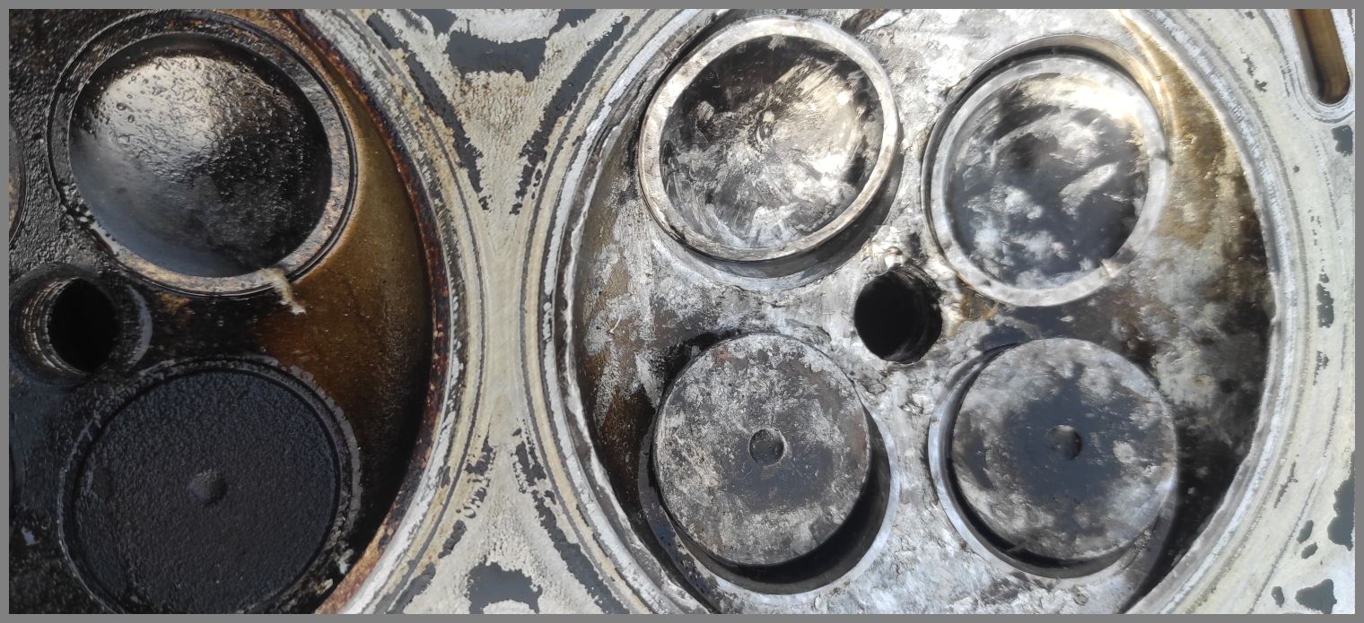

Die Ventile sind leicht undicht...
Entgegen meiner Annahme, das die Ursache vielleicht die Lagerschalen sein könnten, hab ich gesehen, dass das Pleuel nahezu kein Spiel hat.

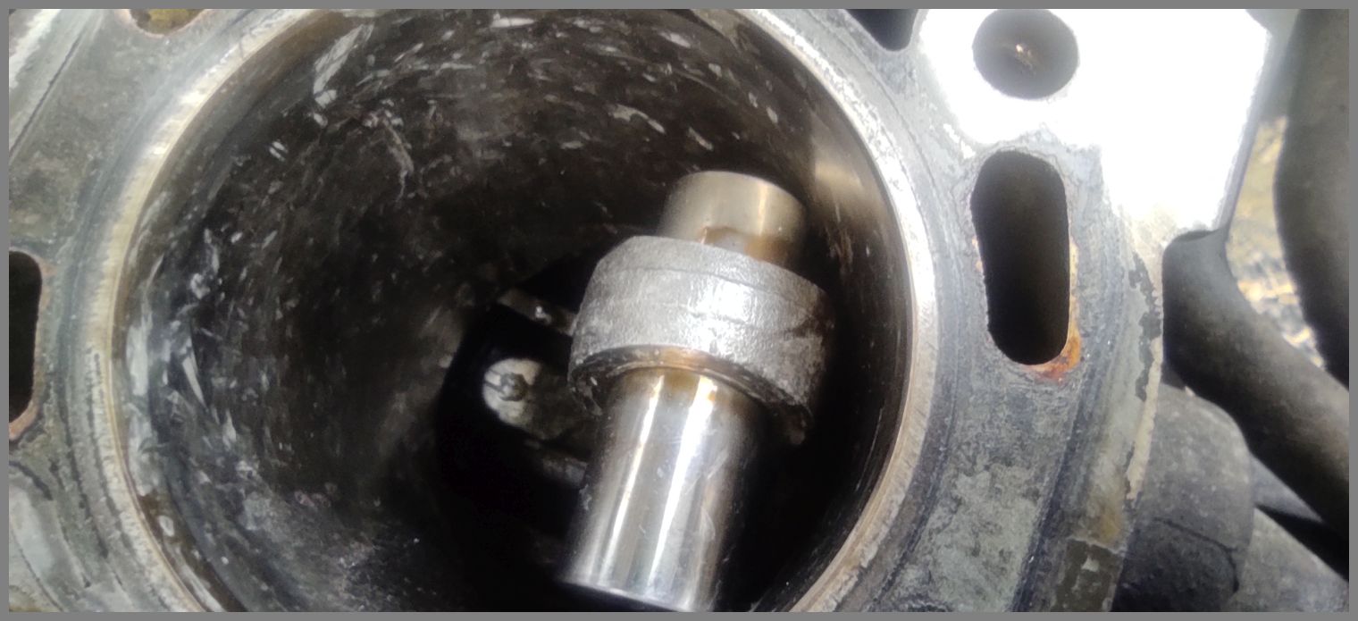

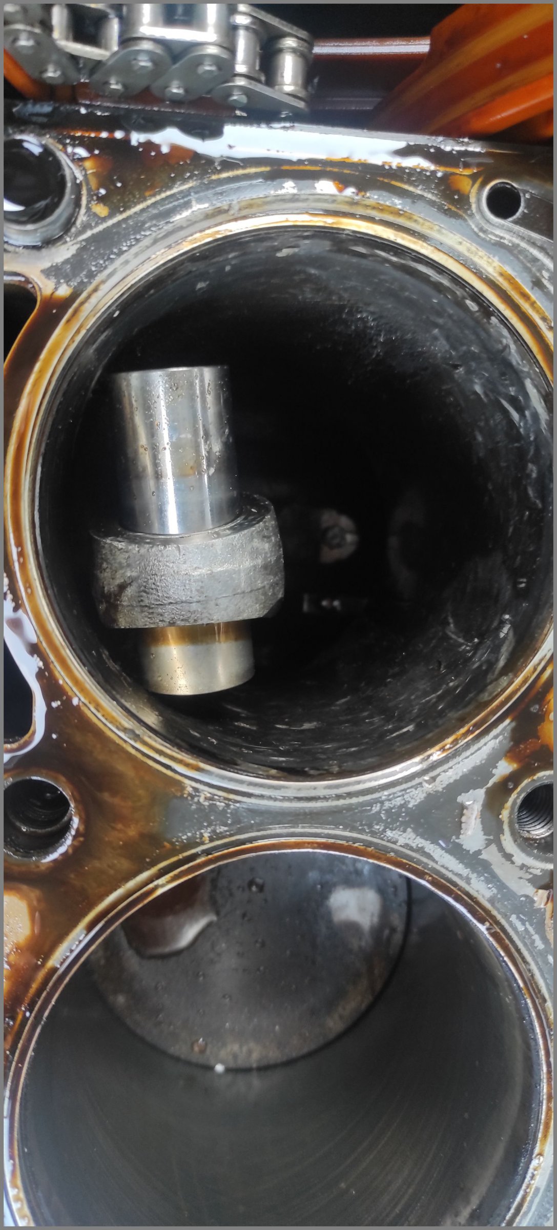

Ok...es ist leicht krumm. Und den Zylinder Honen wird warscheinlich ne halbe Stunde dauern:
Ist das jetzt ein Kolbenfresser? Weil: der wurde wahrscheinlich aufgefressen....

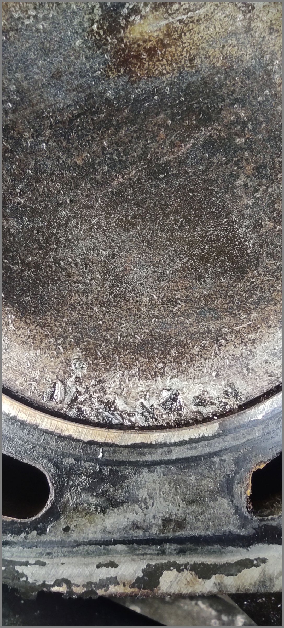

Möglicherweise vom Zylinder 4...da gibt es ein paar Knabberspuren...:

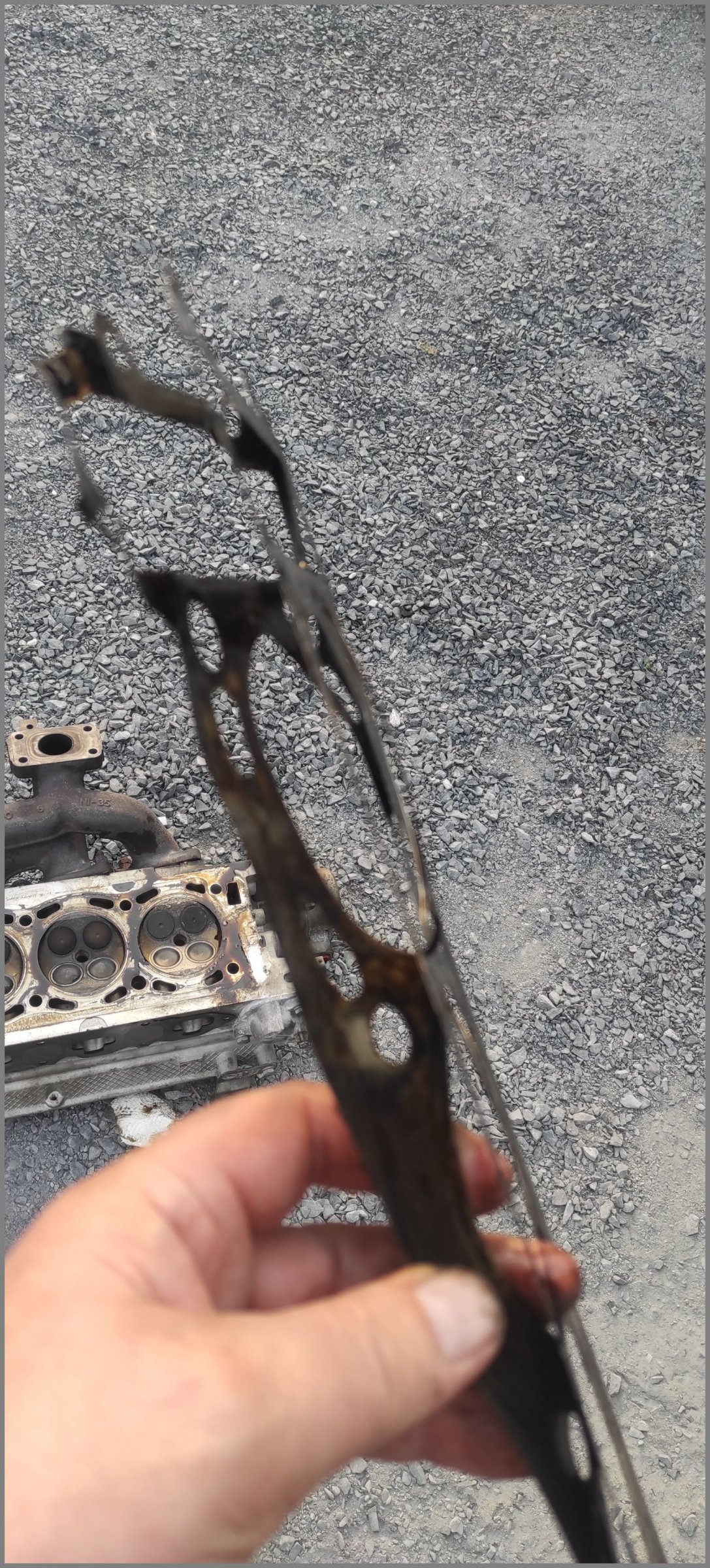

Über die Qualität der Zylinderkopfdichtung muss ich auch noch mal mit Saab reden...
Kommt ein bissel schlecht auf dem Bild rüber, aber die ist in 2 dünnen Blech Lagen.
So...ihr könnt jetzt ein wenig Philosophieren...
Meine Meinung: nach 366.000 Km ist der Kolben einfach wegen Materialermüdung gestorben.
Wahrscheinlich hat es diesen zerbröselt und Teile von ihm haben die Ventile und die Kerze platt geklopft.
Zu retten ist an dem Motor bis auf die Anbauteile nichts mehr. Eventuell vielleicht noch die Nockenwellen.

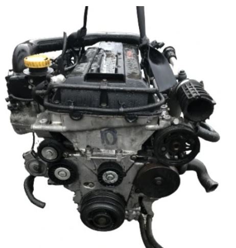

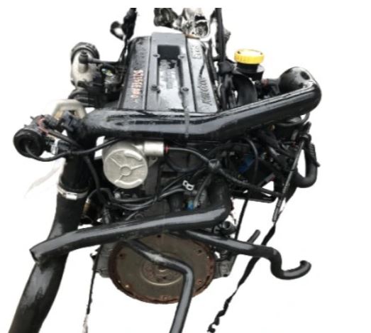

Na mal schauen... werde mal mit meinem Kontakt in Polen reden und gucken wie/wann ich den Motor hier her bekomme.
Im Gegensatz zu den hier angebotenen , ist dieser komplett.
Trotzdem werde ich ihn natürlich revidieren und unter die Lupe nehmen.

Kolbenfresser oder Kolbenboden geschmolzen, mit Loch zur Kurbelwelle habe ich ja schon mehrfach gesehen.
Aber das der Kolben komplett zerlegt in der Ölwanne liegt und nur noch der Bolzen im Pleuel steckt...sehe ich zum ersten Mal.
Zylinderkopf hat es auch zerlegt. da lohnt keine Revision.
ZK-Dichtung ist so normal. Blech, Teflon beschichtet, und die Dichtflächen sehr fein bearbeitet.
Diese Art hat auch Vorteile, aber eben auch Nachteile.
Kettenspanner und 27mm-Nuß...das Problem kenne ich auch. Da geht nur eine Sechskant-Nuß. Vielzahn kann da auch drüber rutschen.
Ich vermute schon seit Jahren, daß dort ein Zoll-Maß verwendet wurde/wird.
Oder der Hersteller konnte sich nicht zwischen 26 und 27 mm entscheiden.
Da habe ich mich auch schon mehrfach drüber geärgert.
Das allerdings die Schraube der Umlenkrolle soweit in die Öffnung ragt, daß die Nuß nicht hereingeht...habe ich bisher auch noch nicht gehabt.

Ursache für diesen Motorschaden ist natürlich Überhitzung. Ob es zu Glüh-Zündungen kam, weil es Ölkohle am Kolbenboden gab, oder die Zündkassette oder die Einspritzdüse vom Zylinder eine Macke hat...kann ich aus der Ferne schlecht beurteilen.
Die Fotos der Zündkerzen...zuerst die Kerze verschmolzen...dann der Kolben geschmolzen...und die Trümmer haben den Zylinderkopf nebst Zündkerze zerdeppert.
Wäre so der naheliegendste Grund für geschmolzene Kolbenböden. Der Zylinderkopf zeigt deutlich Materialauftrag vom Kolben, nicht nur Einschlagspuren.
Mit dem "neuen/gebrauchten Motor" muß auf jeden Fall die Einspritzdüse und die Zündkassette getauscht werden.
Denn dort wird die eigentliche Ursache stecken...und nicht ein gebrochener Kolben.

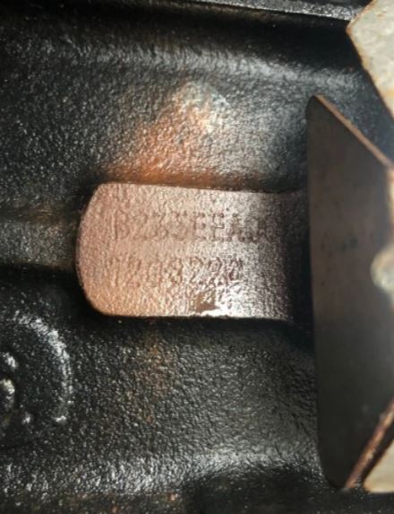

Hier isser:
mi.JPG.1d29165fae804234986cde82b316ab99.JPG mi2.JPG.23ebe06aa2ca78272d5a0249c4d01ee8.JPG
[mention=6501]Saab-Frank[/mention] das heißt, du baust den Garrett vom 235E ab und montierst wieder deinen Mitsubishi. Richtig?
Achte drauf dass an dem Motor, der dürfte von vor 2004 sein, die letzte Version der KGE montiert ist, aber das weist Du bestimmt.
