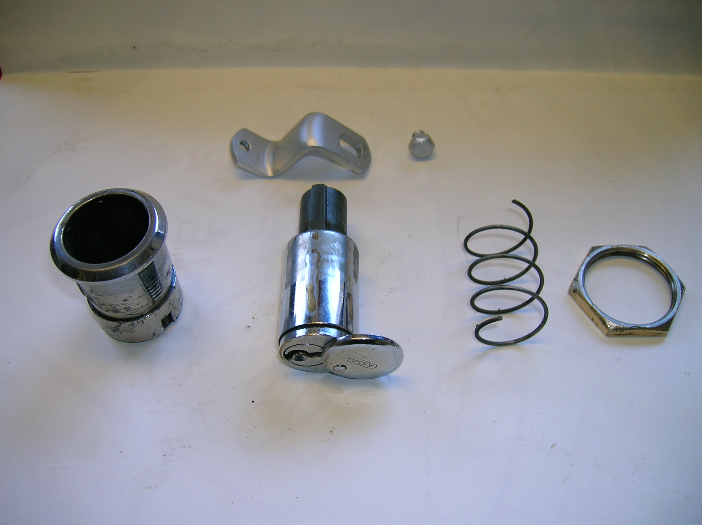

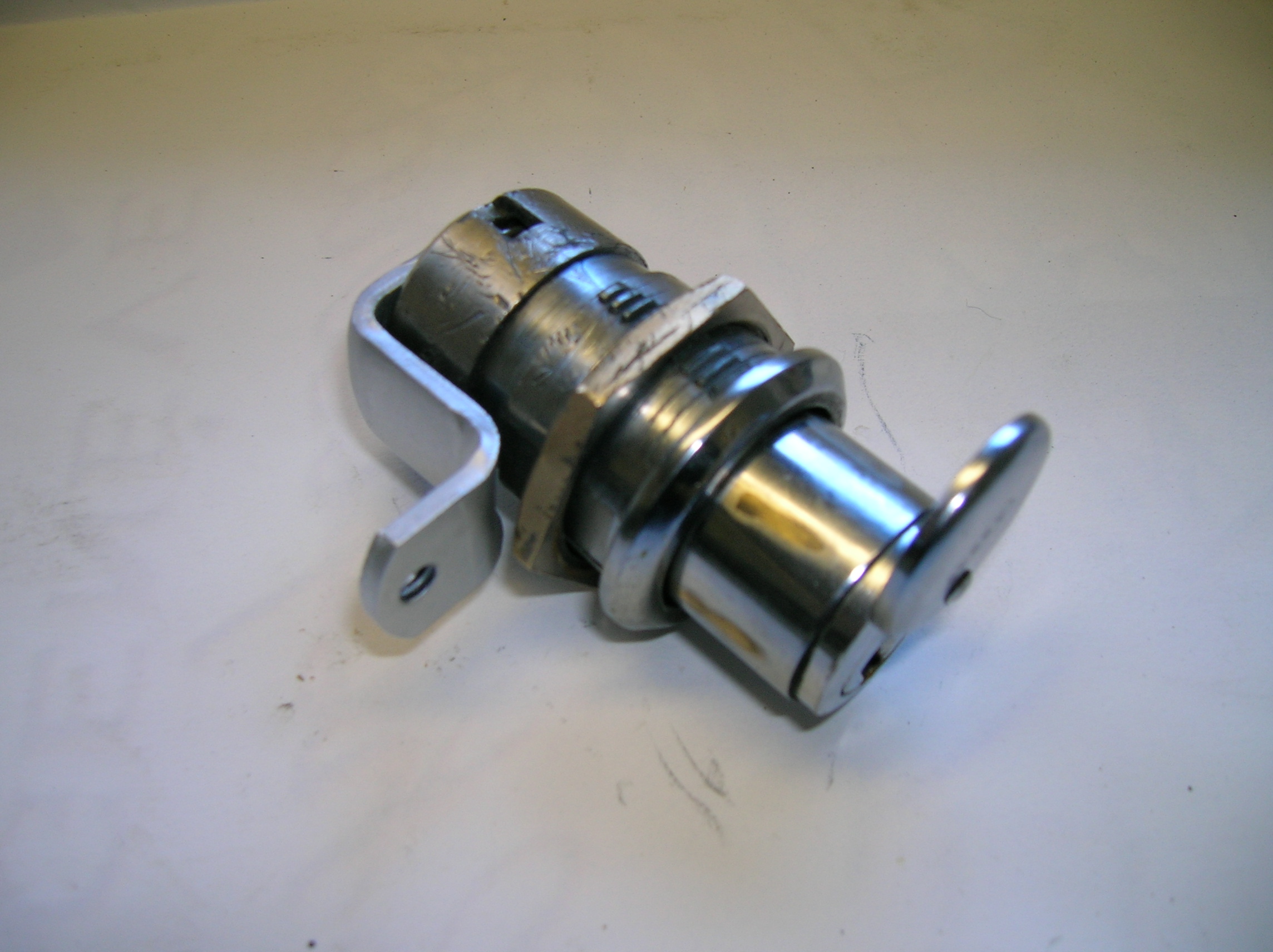

Bei der Revision meiner Sonett habe ich das Schloss zünftig gefettet.
Zur Anschauung das Schloss im Bild.
Gruss Ulrich

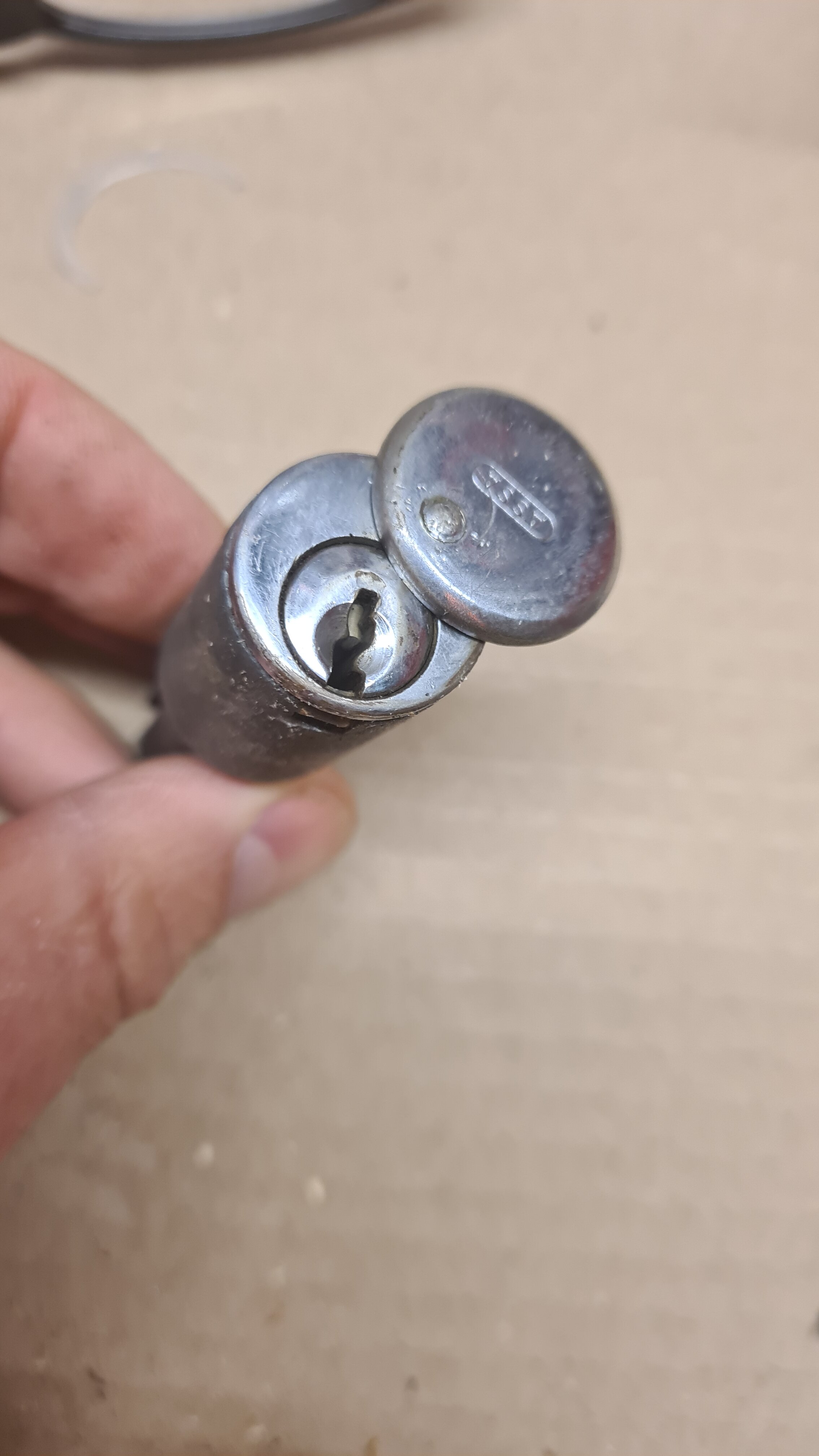

nachdem ich jetzt auf dem Teilemarkt fündig geworden bin und 3 Türgriffe mit Schloss (aber ohne Schlüssel) erstehen konnte, möchte ich mich mit dem Thema wieder beschäftigen.
Ich scheitere jedoch am gewaltfreien Öffnen des Zylinders....
Kann mir jemand helfen?
Wie bekomme ich die Innereien raus?
Auf dem umfang sind 4 Stellen auffällig, ein runder pin lässt sich federbelastet ca. 1mm reindrücken, die messingfarbene Lasche habe ich mal hochgebogen, darunter ist ein Loch.
Aber bewegen lässt sich sonst nix...
Vielen Dank + schönes Wochenende

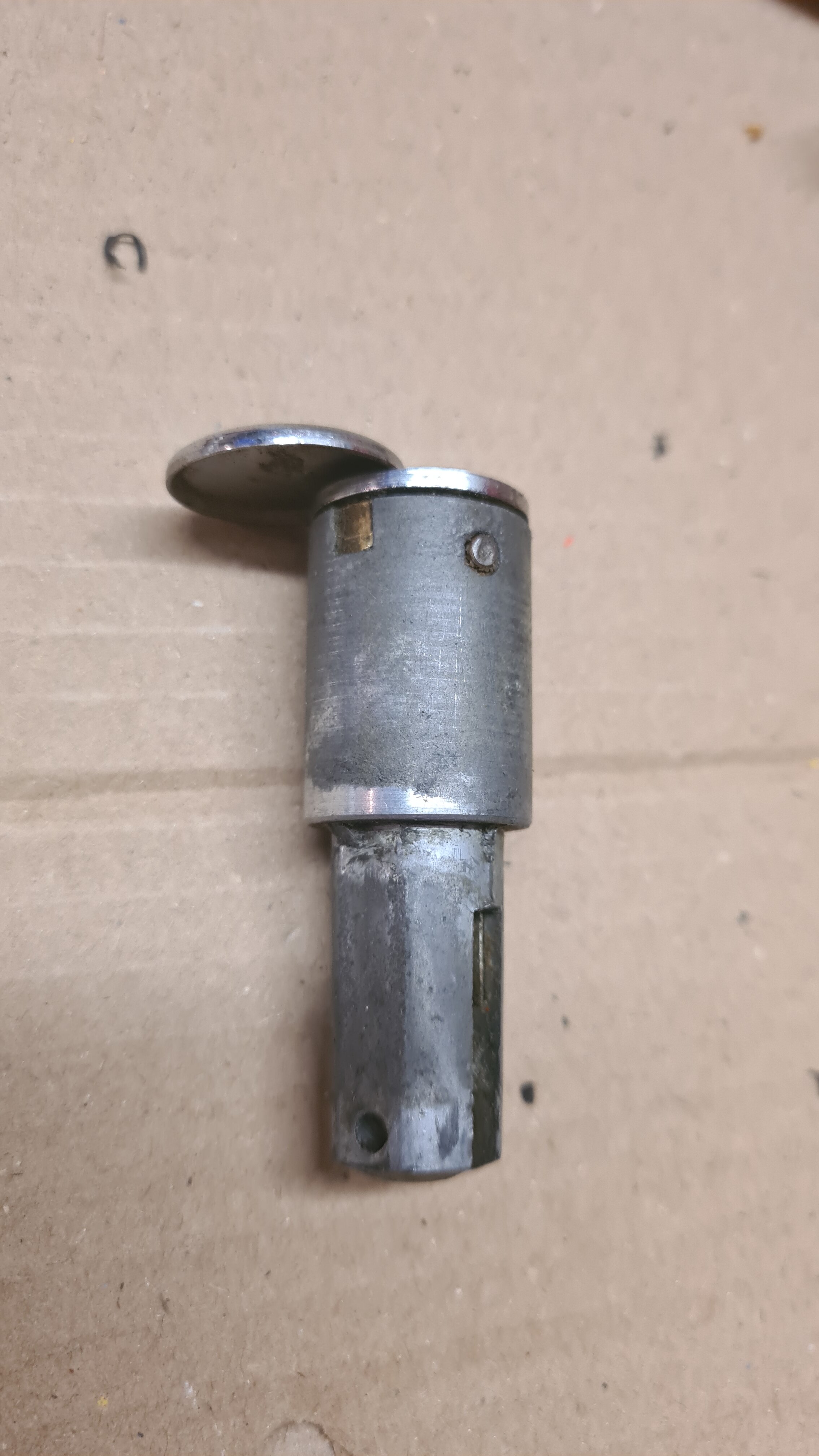

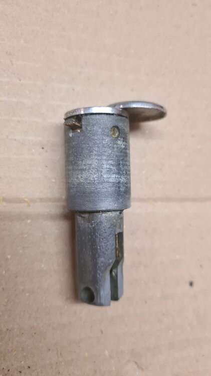

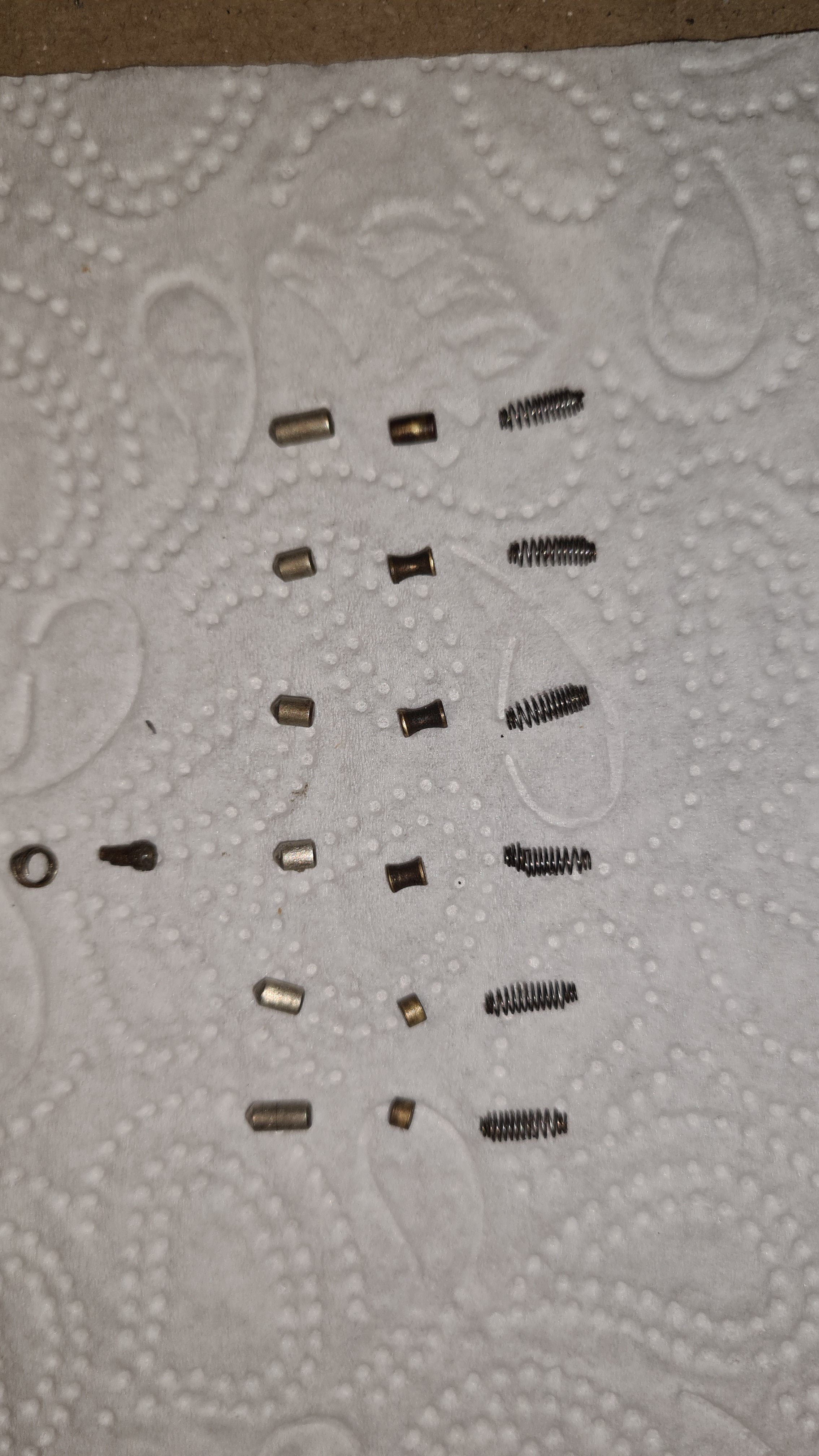

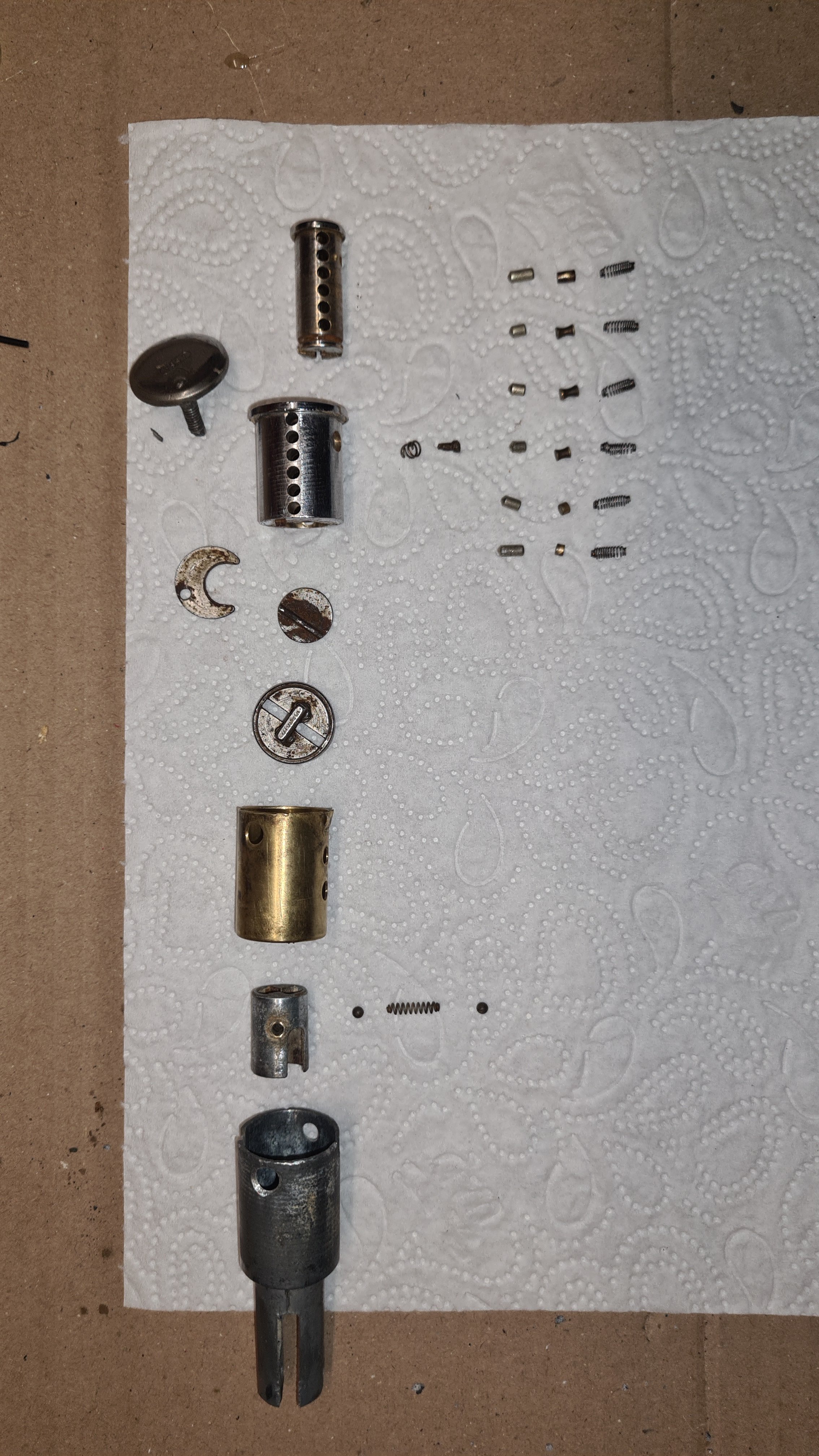

Ich habe nun einen Zylinder mal mit Gewalt auseinander gebaut um die Sache zu verstehen.

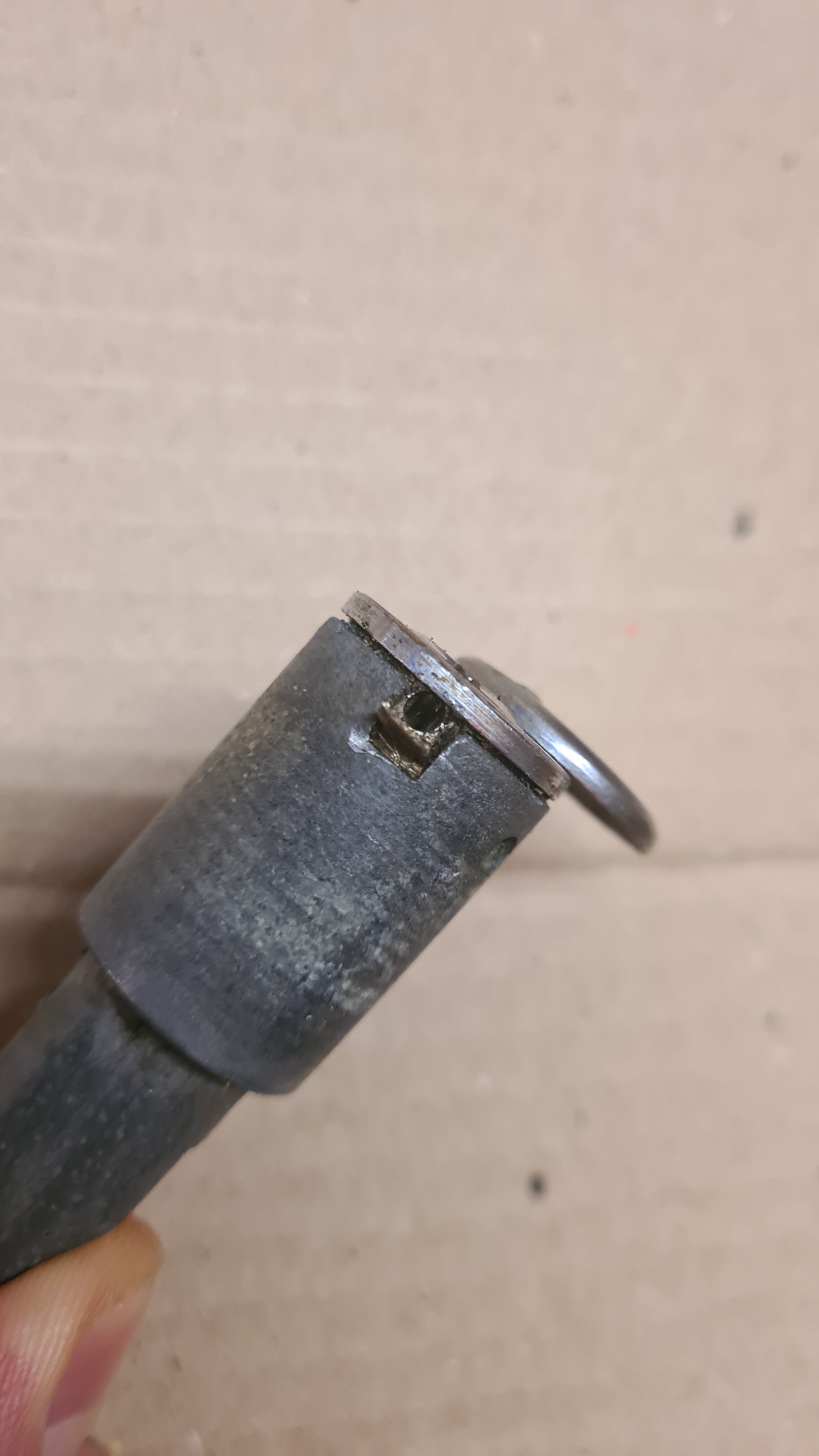

Mittlerweile habe ich auch herausgefunden, dass der Zylinder erst demontiert werden kann, wenn er um ca 37° in Uhrzeigerrichtung gedreht wird, dann kann der oben erwähnte seitliche Pin eingedrückt werden. Dadurch kann das Innere aus dem Gehäuse, und weiter aus der Messinghülse gezogen werden.
Danach können die Federn und Pins auf dem Kellerboden gesucht werden
asdf
Ich habe noch 2 weitere Zylinder (leider auch ohne Schlüssel) die ich nun auseinander nehmen wollte, um einen Zylinder auf meine Schließung anzupassen.
Also schnell ein Lockpicking Set bestellt und ein paar Videos und Anleitungen gesehen, an einem transparenten Übungsschloss erste Erfolge gehabt. Kann doch nicht so schwer sein ein 50 Jahre altes Autoschloss zu knacken. Hatte ich gedacht. :confused:
Ich habe mittlerweile nahezu aufgegeben und suche erfahrenere Picker, die sich auch von 6 Zuhaltungen mit 3 unterschiedlichen Spulenpins nicht abschrecken lassen. Mir scheint da das Feingefühl und/oder die Geduld zu fehlen. Falls also jemand Ergeiz hat, melde er sich gerne!

(...) Danach können die Federn und Pins auf dem Kellerboden gesucht werden (...)
asdf
Zerlegen z.B. in einer transparenten Plastiktüte.
Wird so etwas in diesen Internet-Videoanleitungen nicht angesprochen? :hmmmm:
Natürlich kannte ich den Trick mit der Tüte.
So war ich auch gestartet, allerdings musste ich beim zerlegen etwas Überzeugung anwenden, das handling von Schraubendreher, Durchtreiber, Hammer und Schraubstock war beim besten Willen nicht in der Tüte zu realisieren, da fehlten mindestens 2 weiter Hände...
Wenn sich das Teil ohne Gewalt zerlegen lässt, ist die Tüte gesetzt!
