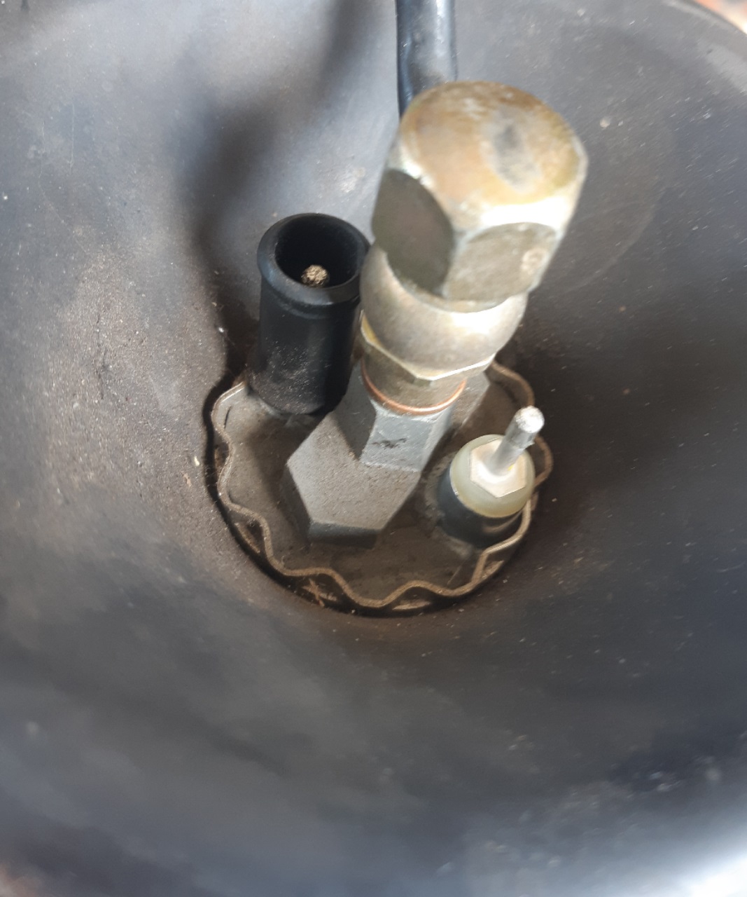

nachdem die Flüssigkeiten und Schläuche erfolgreich erneuert sind, geht es zum nächsten Bauteil welches bissel bockig ist.
Ich habe das Phänomen, dass ich beim Kurven fahren nicht richtig beschleunigen kann und er ab und an ruckeltet. Lenkrad gerade und volle Leistung ist wieder da.
Jetzt kamen wir zu dem Entschluss, die Benzinpumpe mal zu ziehen und zu gucken, ob nicht die Gummimembran unten an der Pumpe gar nicht mehr richtig existiert und dadurch Probleme bei der Förderung auftreten.
Gibt es einen Trick wie ich die gelbe oder die schwarze Plaste-Hülse abbekomme um richtig an die Mutter zu kommen? Ich kann sonst nicht richtig gegen halten.

[mention=5204]eastmac[/mention]: Ich schlage vor, daß Du Dich als alter Mitleser erst mal dringend hier (und mit der Suche anderswo) umschaust, und die komplette Benzinpumpe mit allen dazugehörigen Teilen ausbaust, bevor Du gemäß Deinem Bild was falsches zerlegst und nicht wieder zusammenbringst:
https://www.saab-cars.de/threads/901-9000-reparatur-benzinpumpe.24006/
Meine Vermutung: Der untere Gummipömpel als Ansaugreservoir am Tankboden ist defekt oder durch Alterung nicht mehr existent. Soll nicht ganz selten vorkommen !

Die Pumpe komplett mit dem großen Gummitrichter als ganzes rausnehmen, der Rest erschließt sich dann.
Die Leitung sollte dazu aber trotzdem ab.
Die schwarzen / gelben Dinger sind fest dran, gehen nicht ab. Man muß sich irgendwie mit Schlüssel oder Zange behelfen.

Auf jeden Fall solltest Du beim Abschrauben der Druckleitung unten Gegenhalten mit einem Gabelschlüssel oder Zange, wie Erik schreibt.
Die Pumpe hat beim Wiedereinbau auch eine bestimmte Position - siehe Link oben.
Undicht sollte das hinterher nicht mehr sein - neue Dichtringe verbauen ! Ggf. mal die Benzinpumpe dauerhaft bestromen - dann weißt Du ob alles dicht ist. Vorsicht mit den Dämpfen …. Gesundheit & zündfähiges Gemisch !

17er oder 19er Stecknuss...
Wenn die an der Stelle so nass ist kann das nur eine der 2 Dichtungen sein oder die Pumpe selber hat ein Leck und muss dann ausgetauscht werden
Anstelle der Cu-Ringe funktioniert Usit (Bonded Seal) an der Stelle mindestens gleichwertig.

Kein Trick.
Hin und her drehen und dabei abziehen...
Doch, gehen ab:smile:
Ok, interessant. Hatte das auch mal probiert und außer Bruch ist mir nichts gelungen. Daher war ich überzeugt, es wäre nicht vorgesehen die abnehmbar zu haben. War bei mir zum Glück eine Pumpe, die sowieso im Eimer war, von daher nicht tragisch.
Vorher zur Not etwas Silikonöl reinsprühen...
Schon ein paar male erfolgreich gemacht.

Es wird auch hier auf eine neue Pumpe hinaus laufen, die Singt ein gar fröhliches Lied, je nach Lage und Gaspedalstellung.

Manchmal hat man nur Angst, dass die alte Plaste einfach bricht.
Aber heute ging es.

So, unsere kleine Aktion zum Sonntag war erfolgreich und auch gut so….
Die Pumpe finde ich bei Skandix, die untere Gummimembran finde ich auch, jetzt muss ich nur nach dem großen Gummi mit 52er Durchmesser suchen, dass aber erst heute Abend auf dem Sofa.
