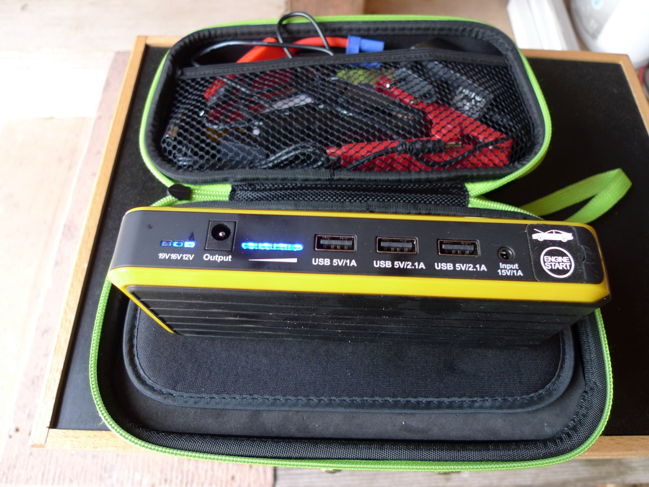

Man könnte aber vorbeugen - und feststellen, ob man wirklich einen neuen Anlasser oder eine neue Batterie oder eine neue Lichtmaschine braucht.
Sinnvoller als ein Batterietester ist deshalb m.E. neben einem guten Ladegerät ein mobiler Li-Ionen Power-Pack.
[ATTACH]213419[/ATTACH]
Hi hi, genau das Teil hab ich auch. Dass so ein Teil zum Autostarten funktioniert, hab ich bis zum ersten eigenen Versuch nicht geglaubt. Aber das geht super, und so ein Teil dabei zu haben, hat ja auch was von Vorbeugung... :rolleyes:
