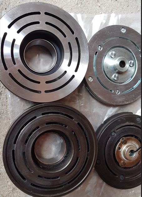

Wenn es im Motorraum die des Kompressors war, dann ist vermutlich die Magnetkupplung hinüber. Wenn man einen Kurzschluss nach Masse auf dem Kabelweg ausschließen will, dann könnte man am Kompressor die Steckverbindung trennen und es nochmal probieren. Ob es Sinn macht die Kupplung einzeln zu tauschen musst du beurteilen/entscheiden.
Habe das vor 22 tkm anno 2018 getan, bisher ohne Probleme.
Die Magnetkupplung gab es für 70€, rechnet sich wohl nur, wenn man selbst schraubt. Sollte man an einem Nachmittag schaffen.
[mention=12147]Joschy[/mention] : Magnetkupplungs-Hersteller egal, oder kannst Du einen empfehlen?
Ich hatte damals diesen bestellt:
Magnetkupplung, Klimakompressor THERMOTEC KTT040008 für Saab (motointegrator.de)
Ist 5 Jahre später sogar günstiger
Die gleiche verbaue ich seit Jahren an diversen 9-3, wenn mal wieder die Magnetkupplung im Eimer ist.
Ist halt leider ein Verschleißteil beim 9-3.
