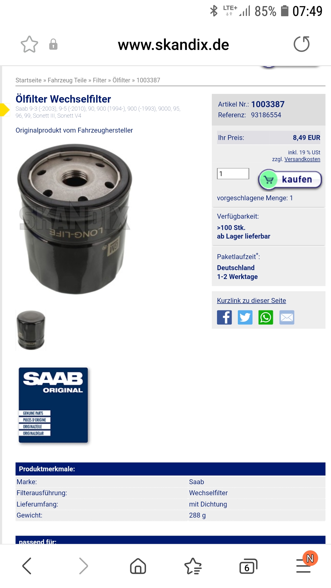

Gibt nur einen passenden für alle SAAB-Benziner seit dem 901, auch an passende Dichtung für die Ablassschraube denken.
Screenshot_20220512-074904_SamsungInternet.thumb.jpg.0339f5e2ee89b9e691626e9267a872bb.jpg
[ATTACH=full]213962[/ATTACH]
sauber .. wird bestellt
:D Danke
