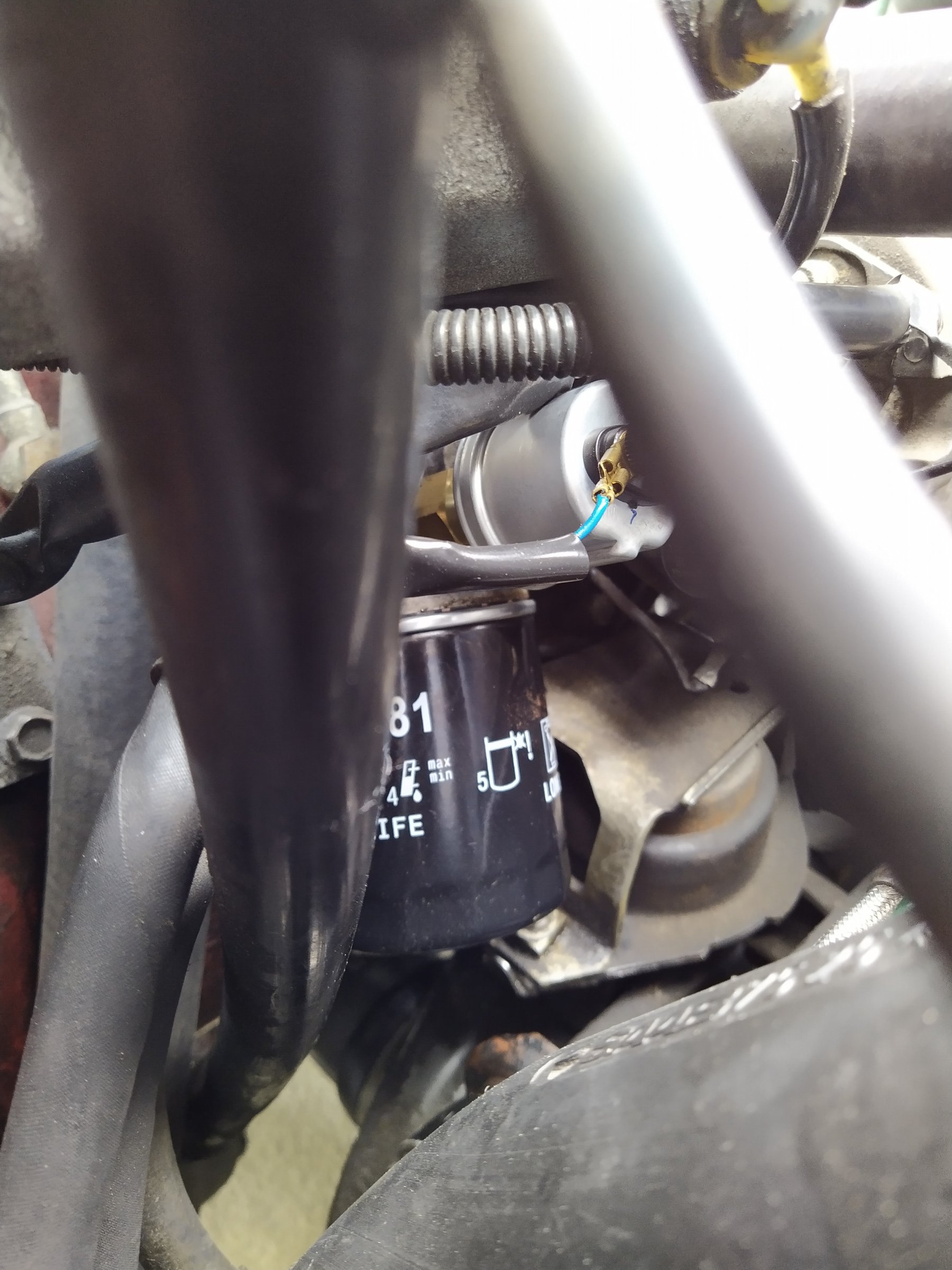

Bei mir sind Saab-Zusatzinstrumente verbaut, die technisch mit denen von VDO identisch sind (bzw. von VDO für Saab hergestellt wurden). Hatte mir daher einen Adapter M14 auf M10 gekauft und einen passenden Öldruckgeber mit M10-Gewinde von VDO, mit 2 Kontakten (1x Warnlampe, 1x Sensor fürs Instrument).
Ok, ich versuche mal ein Foto zu machen, wenn ich wieder am Wagen bin.
Hat etwas länger gedauert, aber jetzt - anbei ein Foto wie ich das bei meinem 900 Turbo 16V verbaut habe.
