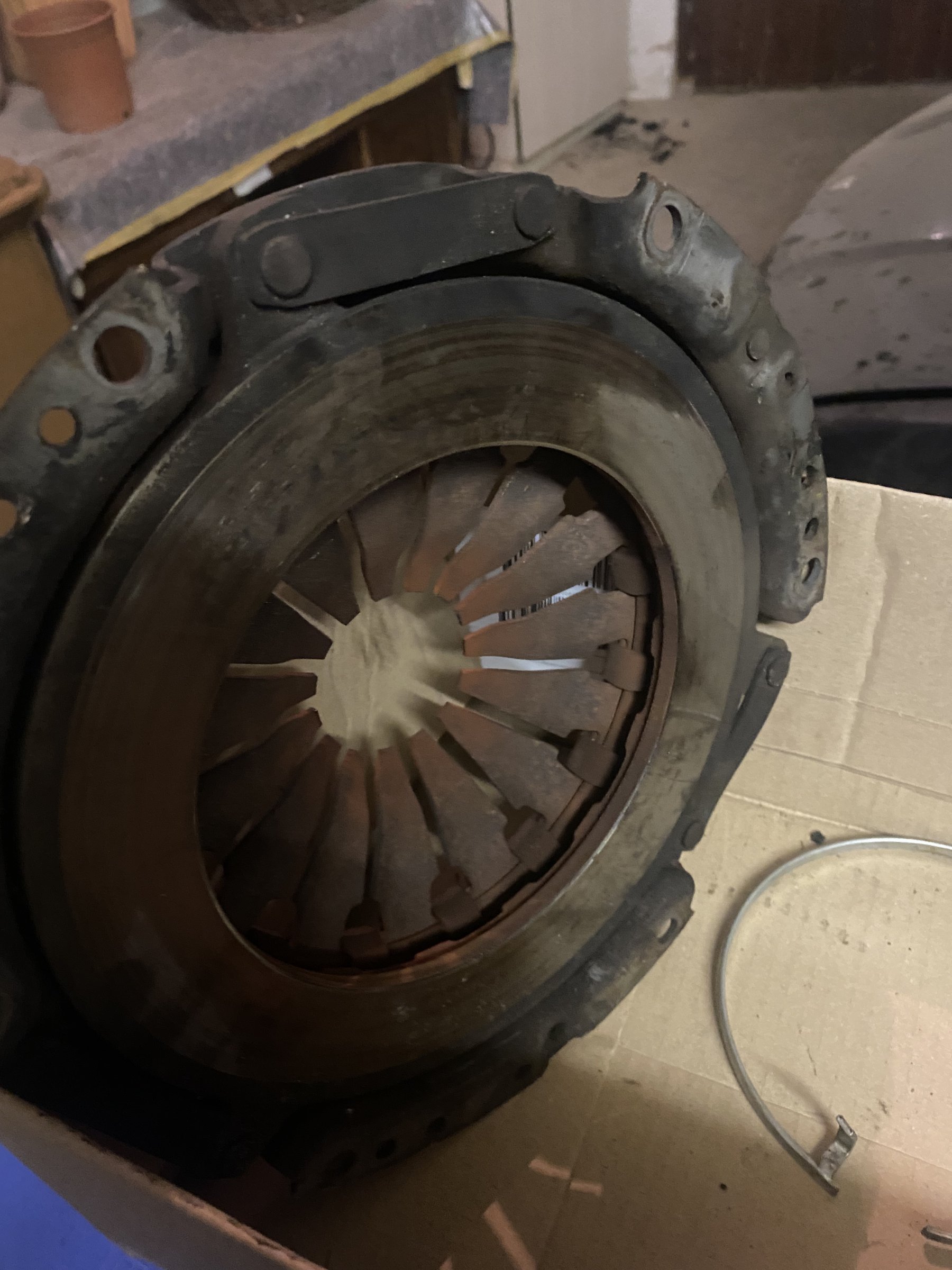

Letztendlich ist die Kupplung jetzt raus.

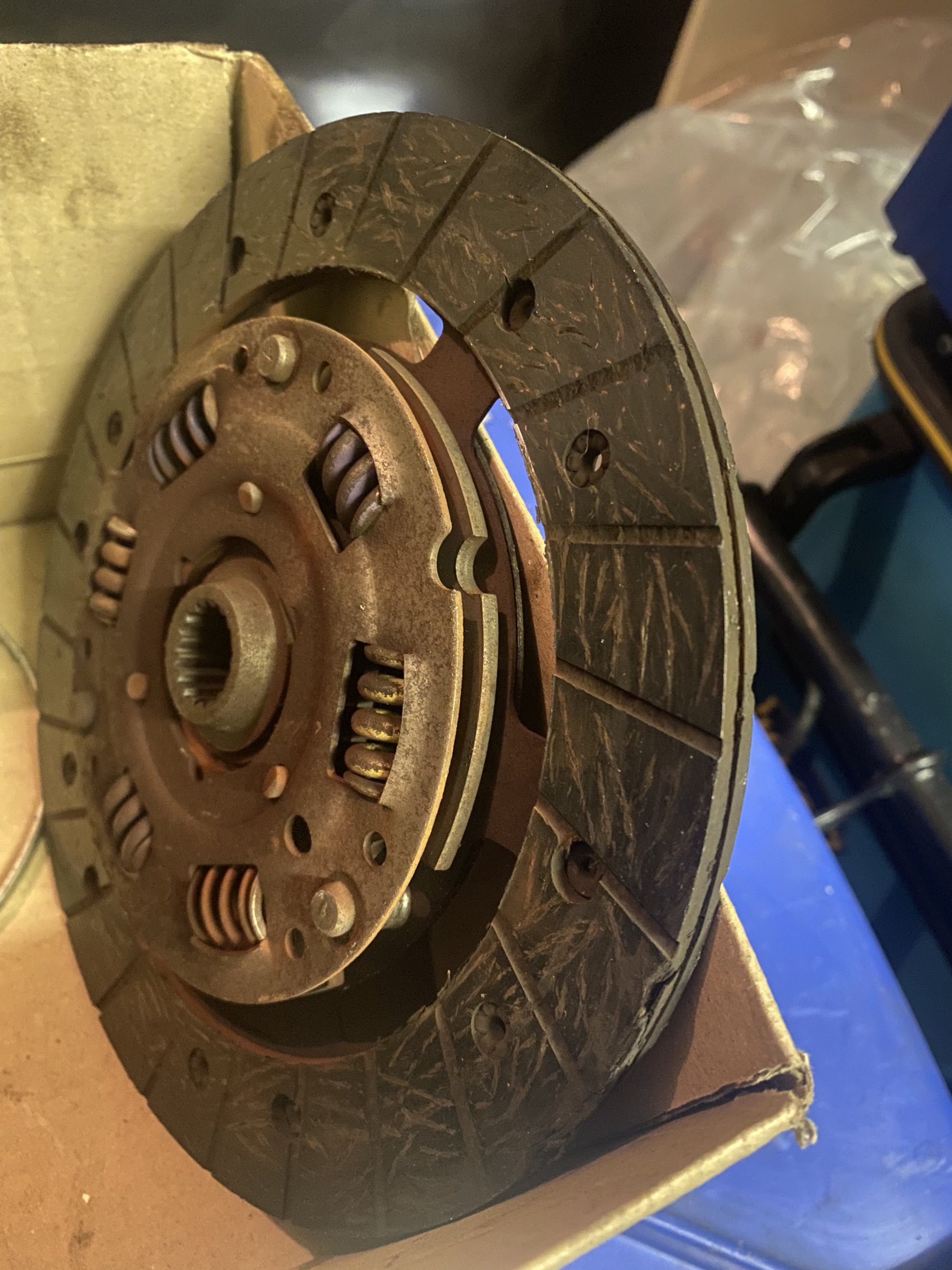

Jetzt hab ich den Nehmerzylinder von einem Schlachter 900 und zufällig in meiner NOS Kiste den Dichtsatz und das passende Lager dazu.

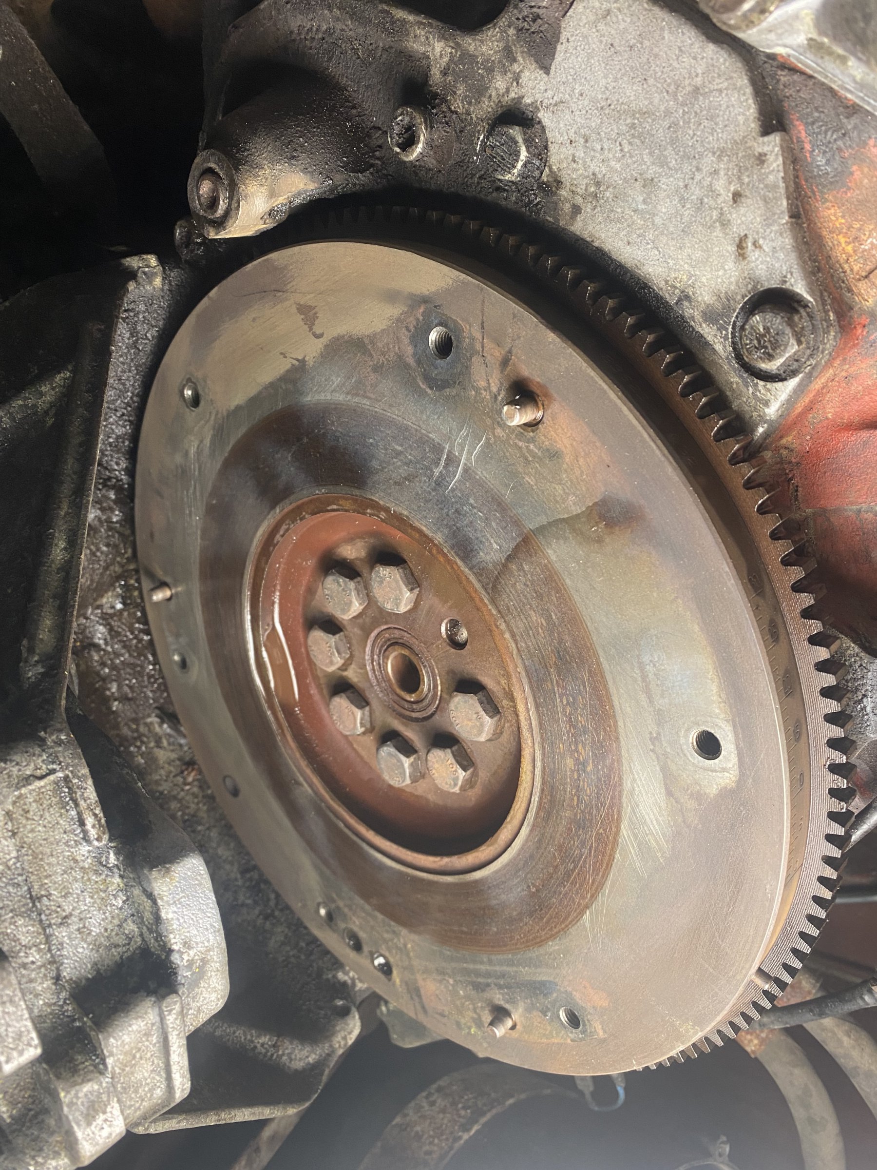

Ich hab gleich verglichen. Die MY90 B201 Schungscheibe ist exakt gleich wie die von dem B20. Die hab ich jetzt mal drauf, da die alte nur noch ein stückchen Rost war. Einzig hat sie zwei Kratzer entweder vom Ausbau oder der Lagerung (war eigentlich beim Schrott mit dabei). Stören die?BBB32309-0849-4B05-AD9C-4F811AE236AF.thumb.jpeg.4acf32b5400af372eb003940aae91168.jpeg
Jetzt ist die Frage, kann ich die Kupplung davon auch noch verwenden oder ist die zu arg runter?

Die Kratzer machen nix. Die Belagscheibe sieht auch okay aus. Bau halt ein und dann siehst du, ob es geht. Nichts hält länger wie ein Provisorium!
Und falls die Kupplung dann am Ende doch nicht mehr so 100% tut kannst du immer noch eine neue einbauen. Dürfte jetzt ja dann easy gehen wo alles "neu" ist.
