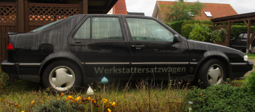

Meinte jetzt eher "Werkstattersatzwagen".

Sowas meinst du... :biggrin:
[ATTACH=full]215479[/ATTACH]
Auch :-)
