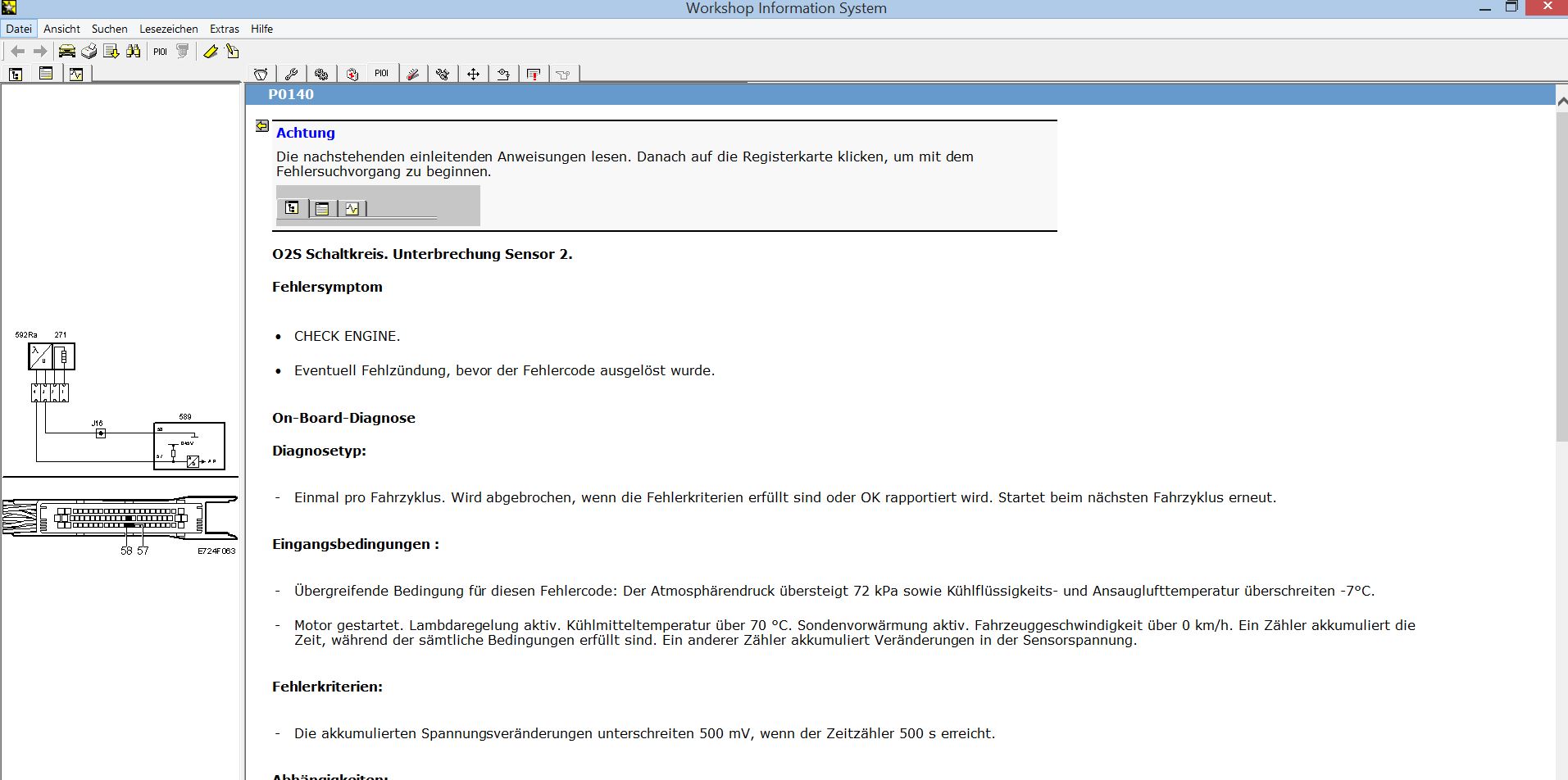

Auch wenn es richtig ist, bei Fehlercodes in der zugehörigen Peripherie zu suchen, dürfte das hier mit der undichten Verschraubung nicht der Fall sein, denn der Fehler bezieht sich schon speziell auf die Heizung. Kann die Übersetzung des Codes mangels WIS hier gerade nicht prüfen, aber wenn die stimmt, würde ich vor dem Tausch aber die Zuleitung auf Unterbrechung und Kurzschluss prüfen.

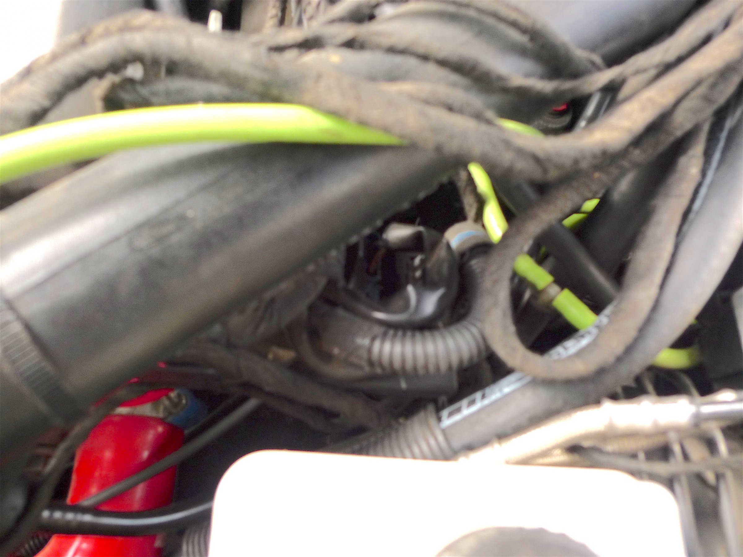

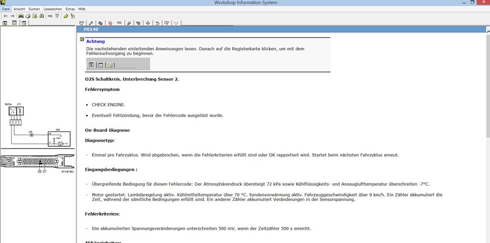

PAsst schon.wie oben beschrieben
140.thumb.JPG.96374d9a3c77efb94780897652d0a95b.JPG 141.thumb.JPG.a98328a4d3771d165ec7646746665022.JPG

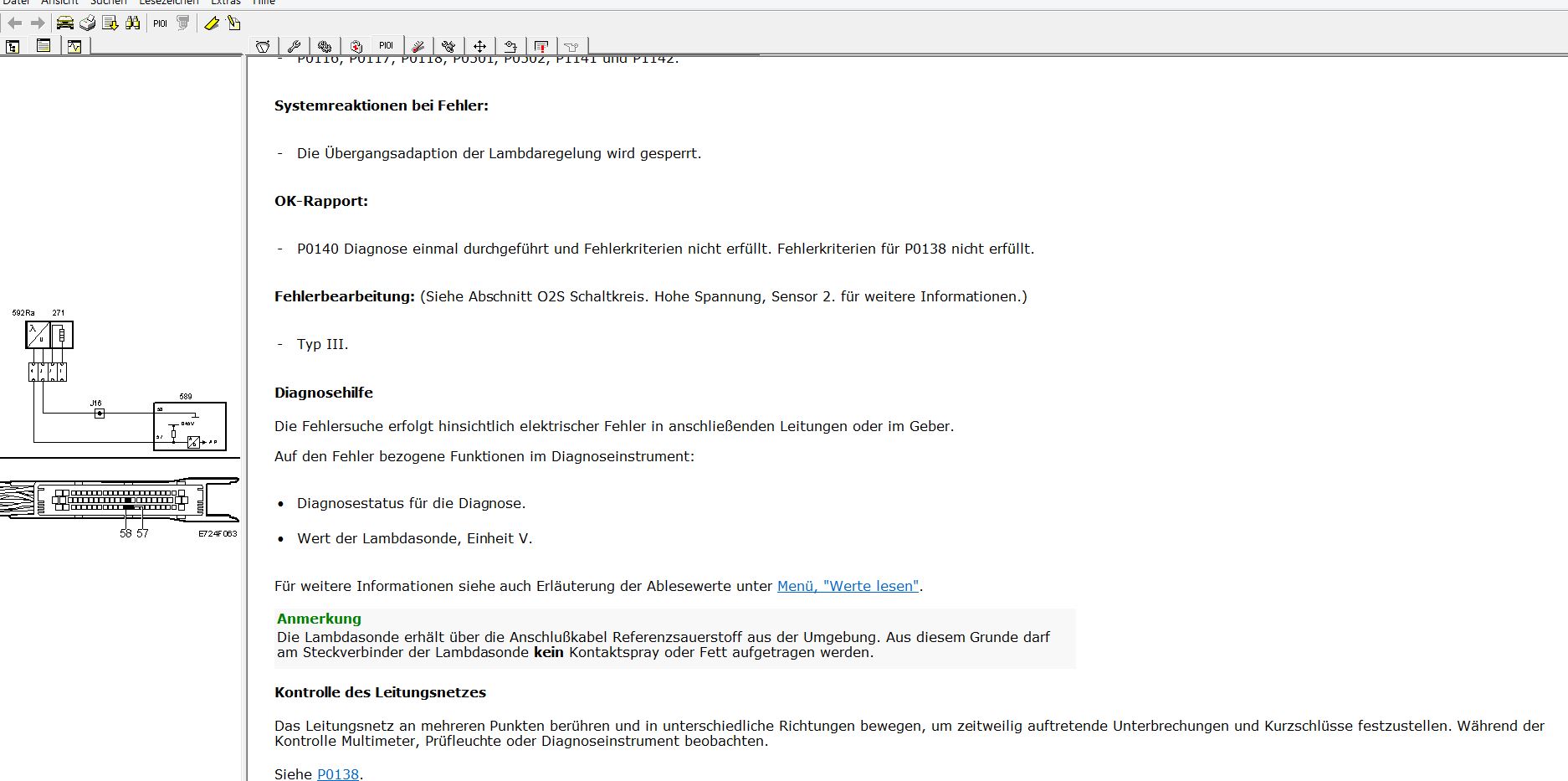

Nun, der Text passt bei Saab nicht so ganz. Frank hat ja schon das richtige aus dem WIS (:eek:) oben rein gestellt. Es geht um den Sondenmesswert selber. Wenn da aber ein professionelles Gerät zum Ausgelesen benutzt wurde, warum wurde nicht auf den Sondenwert geschaut? Der sollte zwischen 0 und 1 pendeln (oder 0,1 bis 0,9V da die Endwerte meist nicht ganz erreicht werden).

Aber mal davon abgesehen...der Fehler bezieht sich auf die Sonden-Heizung.
Das ist nur eine mit Strom beaufschlagte Spule, die die Sonde schneller auf Temperatur bringen soll. Quasi der innenliegende Tauchsieder für einen schnell funktionierenden Lambda-Regelkreis.
Die Sonde selber kann noch super funktionieren...aber erst 3-5 Minuten später. Denn dann haben die Abgase die Sonde auf Betriebstemperatur gebracht.
