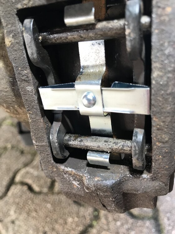

Checkt mal die Bremsbelagfeder!
Die war bei mir hinten aufgrund von Rost an der Niete auseinander gefallen und nur noch das Vertikalteil hing dort, wo es sollte. Ohne den Federdruck des Querteils rappeln dann die Bremsbeläge wie verrückt gegen Metall.

Hatte ich auch nach einer kompletten Bremsenüberholung.
Lösung: die neuen Blechfedern waren minimal zu breit und klemmten im Sattel, ohne auf die Bremsklötze zu drücken. Etwas nachgebogen - alles gut!

Die Feder konnte ich bei Skandix kaufen.
Gleiche Symptome wie oben beschrieben.
So wie auf dem Foto von W-immer soll es aussehen! Mir war beim zweiten Blech, als ich das natürlich auch mitgemacht hatte, aufgefallen, dass die Bleche auch schon mal seitens Werkstatt falsch herum eingebaut werden...

Also einfach mal unter das Heck rollen und überprüfen, ob mit den Federn alles stimmt. Sache von wenigen Minuten.

Dann sollte die Kreuzfeder ja mit erneuert worden sein. Aber wer weiß, manchmal wird die ja vielleicht auch vergessen oder falsch montiert...

902 Federkit : 4467098 Usage : 1994-1996
902 Federkit : 4908497 Usage : 1997-1998, NLS-USE 5239744
931 Federkit : 4908497 Usage : 1998-2001, NLS-USE 5239744
931 Federkit : 5239744 Usage : 2002-2003
BOSCH Zubehörsatz, Scheibenbremsbelag Hinterachse (1 987 474 277) (OE-Nummern OPEL 1605007, OPEL 9192127, SAAB 49 08 497)
ATE Zubehörsatz, Scheibenbremsbelag ATE 13.0460-0217.2 (OE 44 67 098), angeblich alle 902
Und Skandix ist der Meinung, dass ihre 1004995 für alle Baujahre passt.
Also einfach mal mit neu machen. Kostet ja nun nicht die Welt.
