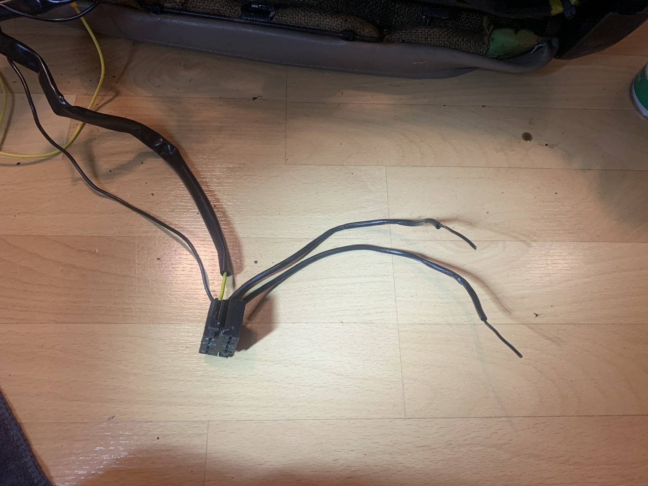

Dann habe ich noch bei einem Sitz zwei durchtrennte Kabel an einem Stecker entdeckt, die ich nicht zuordnen kann. Der Vergleich am intakten Sitz hat mich noch nicht weitergeführt. Ob jemand weiß, wohin die Kabel münden? In jedem Fall haben sie keinen Einfluss auf die Funktion der Elektromotoren. Wohl eher geben sie vielleicht ein Signal für die Sitzbelegung oder haben etwas mit der Sitzheizung zu tun? Habe dazu ein Foto beigefügt.

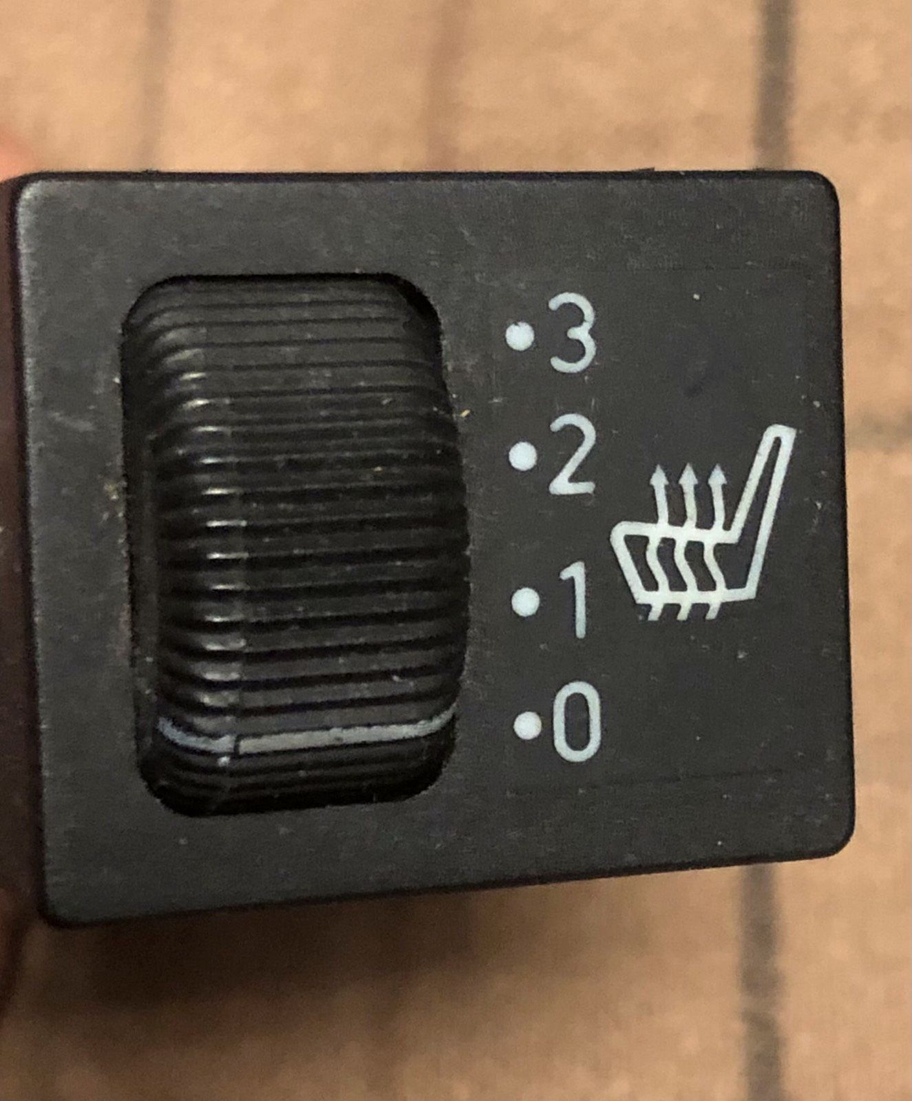

Das Ziel von mir und meinem Schrauber war ja, die beiden Sitzheizungen regelbar zu gestalten.

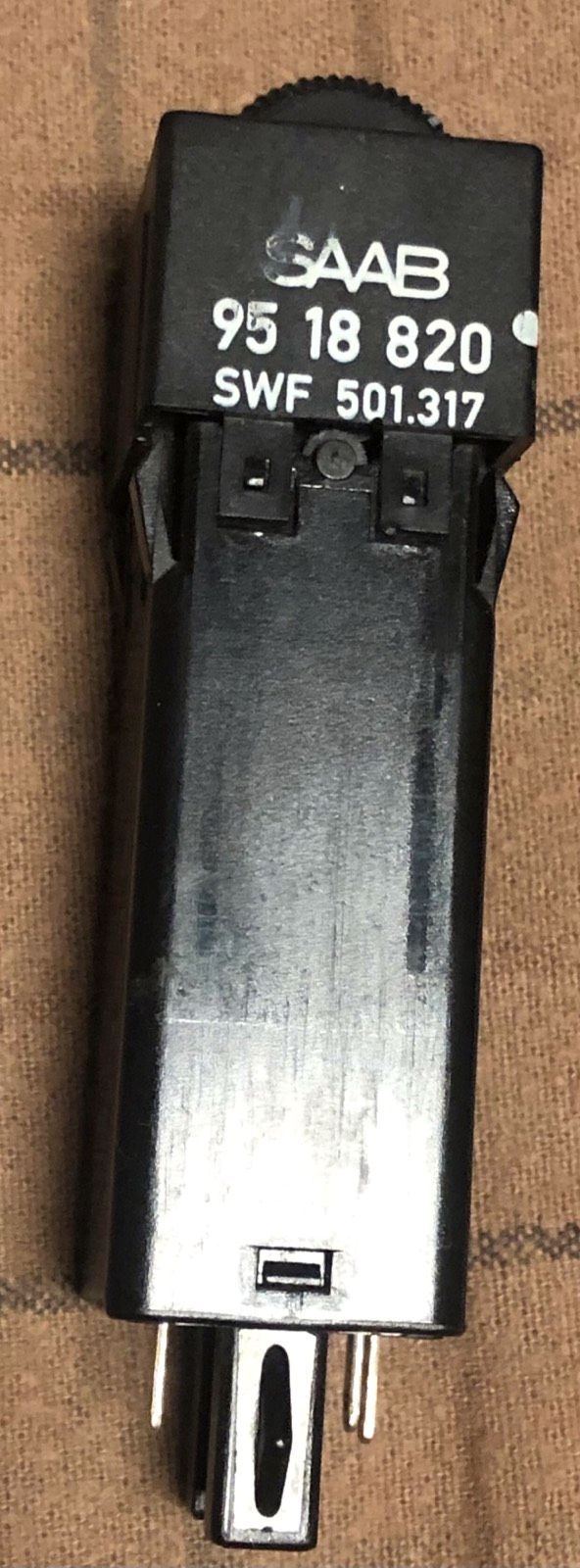

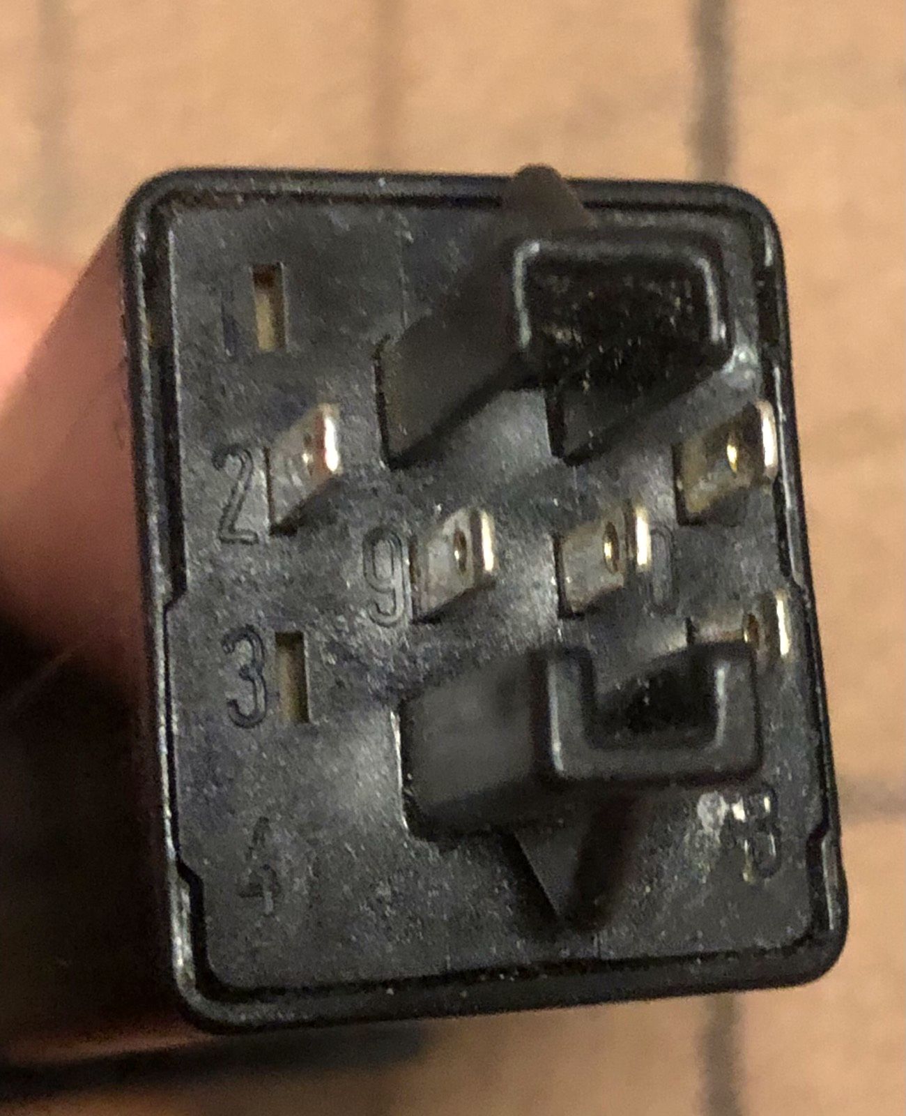

Hi, erstmal danke, dass Du Dir Zeit genommen hast. Ich habe mich wohl nicht klar ausgedrückt. Es geht mir um die Frage, ob - und wenn ja - welche Stecker ich am anderen Ende der Leitungen benötige, um diese dann wiederum in die Schalter der regelbaren Sitzheizung stecken zu können. Ich muss diese irgendwo beziehen und benötige dafür die klare Bezeichnung. Denke ich mal...
Ich frage mich halt, wo die offenkundig bereits verlegten Kabel in der Nähe bzw. direkt beim Armaturenbrett anlanden und ob diese bereits über die Stecker verfügen, um sie direkt an die Regler anstecken zu können. Wohl eher nicht?!

Ich hab mir mal verschiede Stecker für die Schalter und Poti im Armaturenbrett angesehen. Im Prinzip sind alle 'baugleich'. Sie unterscheiden sind nur in der Pinbelegung (= Kabel dran oder nicht), und die wird vom Gegenstück (= Schalter) bestimmt.
Welche Kabel auf welchen Pin am Schalter gehören zeigen die Schaltpläne.

Ich vermute, Du suchst, wo das Kabel von "unter dem Sitz" im Armaturenbrett endet? Da sind nicht so viele von den Blöcken. Dort muss nur der Schalter drauf und es "sollte" gehen.
Das Kabel samt Stecker war bei mir etwa über der Lenksäule mit 2 Kabelbindern angebunden. Ich hatte das Kniebrett eh draußen, und konnte das so besser finden.
