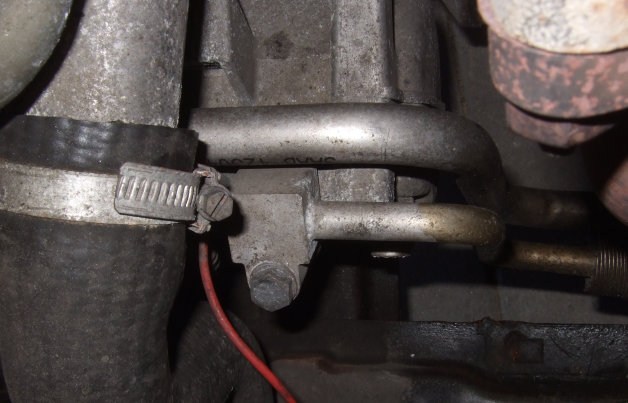

Du meinst diesen Anschluss:
Viel kann man da ja nicht falsch machen.
Sicher, dass der (neue) O-Ring passt und nicht zu dünn ist?
Ich meinte den Anschlußflansch direkt auf dem Kompressor, der mit einer M8 Schraube befestigt wird.
Ist von oben alles sehr eng.
Das ist doch nur der Klemmblock der Leitung. Oder sollte da beim 931 was anderes sein? Hier von der Seite aus dem WIS: http://saabwisonline.com/images/9400/img-d8/d854r017.jpg
Wenn kein Kratzer im Kompressor oder am der Wulst an der Leitung ist und der O-Ring wie schon angemerkt der passende ist, dann sollte sich das unter Druck dicht setzen. Mit Vaseline eingesetzt?
Ja, auf dem Bild die Nr. 5
Vaseline habe ich vergessen. O-Ringe sind neu und wurden passend mitgeliefert. Mein Problem ist den Block mit den Wülsten richtig zu justieren weil es da so eng ist. Werde es mit Vaseline versuchen.
Schon wieder ein paar Wochen her. Die Leitung wird mit dem O-Ring in den Kompressor gesteckt und dann der Block darüber gesetzt/fest gezogen. Der ist ja nur Halter, hat mir der Dichtung nix am Hut. Wo sitzt bei dir der O-Ring? Vor dem Wulst, also unterhalb, im Kompressor?! Und der alte war raus? Nicht dass da zwei drin sind.
