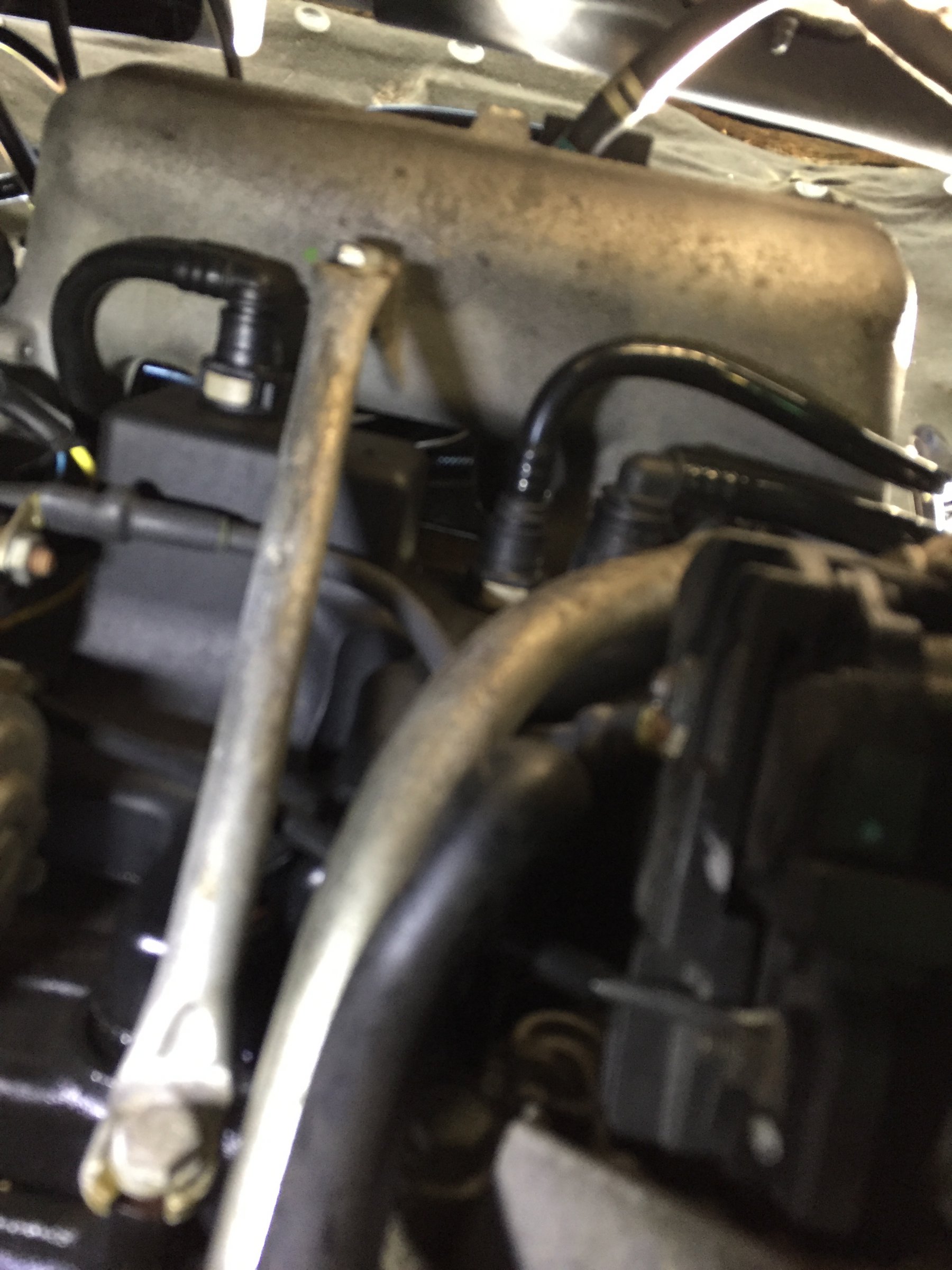

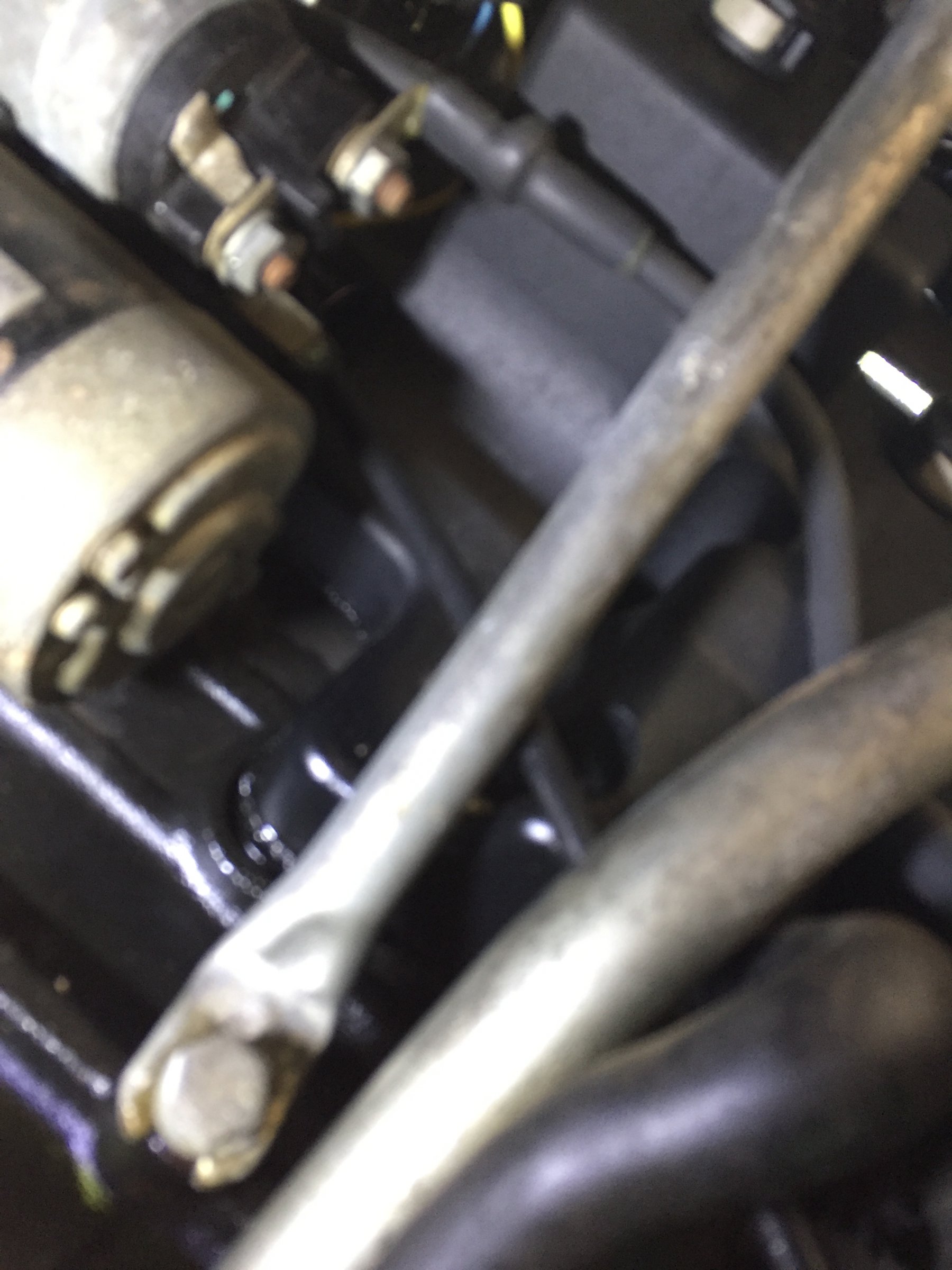

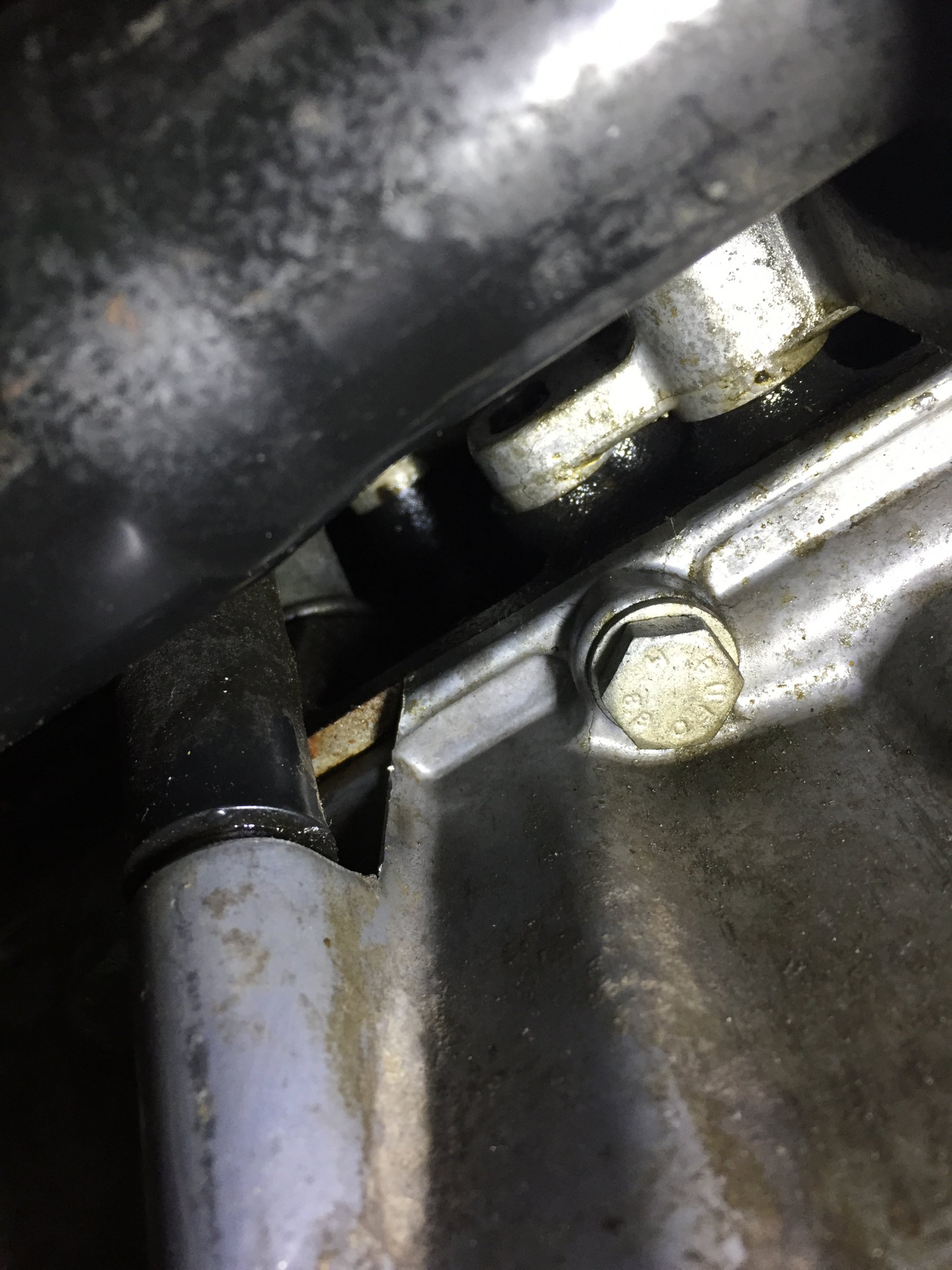

Ich habe heute etwas mehr damit gespielt,das Auto aufgebockt,das rechte Rad abmontiert,vom Öl darum gereinigt,den Motor angelassen und ca. 20 min die Stelle angeschaut.Kein Tropfen Öl.Dann schaue ich noch tiefer,richtig in die Hölle :smile: Das sieht so aus,dass das Öl von Ölabscheider runter und darum läuft.Sicher bin ich aber nicht.Ich habe mit großen Mühen die Bilder gemacht.Man sieht aber schlecht,wo das Öl raustritt.Ich stecke irgendwo dadrin ein Stück Lappen und fahre eine Woche.Dann sehe Ich vielleicht besser,wo es läuft.
Da kommt man aber schlecht dran.Ich habe überhaupt keine Ahnung,wie man in diesem Bereich was reparieren kann.
Das Öl wird dann wohl vom Öldrucksensor kommen.
Naja, kommt man halt von unten dran, auf ner Hebebühne. Dann kann man das schon austauschen. Möglicherweise ist einer der Anschlüsse undicht oder O-Ring wo die Ölfalle in den Block geht.
Oder halt doch im Motor ordentlich Druck auf dem Kurbelgehäuse durch Blow-By oder so.
Das Sensor habe ich vor ein paar Wochen gewechselt.Da läuft kein Öl.
Sieht für mich nicht nach Öldrucksensor aus, auch wenn man auf den Fotos nicht sooo viel erkennen kann.
Es sieht für mich so aus daß z.B. an der Stelle wo die Ölfalle in das Loch im Block für den Rücklauf mündet undicht ist. Da ist soweit ich mich erinnere ein O-Ring an der Stelle. Könnte also einen Versuch wert sein die Ölfalle auszubauen, O-Ring zu wechseln und halt alle angeschlossenen Leitungen kritisch zu prüfen. Da müssten auch O-Ringe sein. Wäre jedenfalls mein Ansatz.
Da kommt man mit Hebebühne auch ganz schlecht dran.
