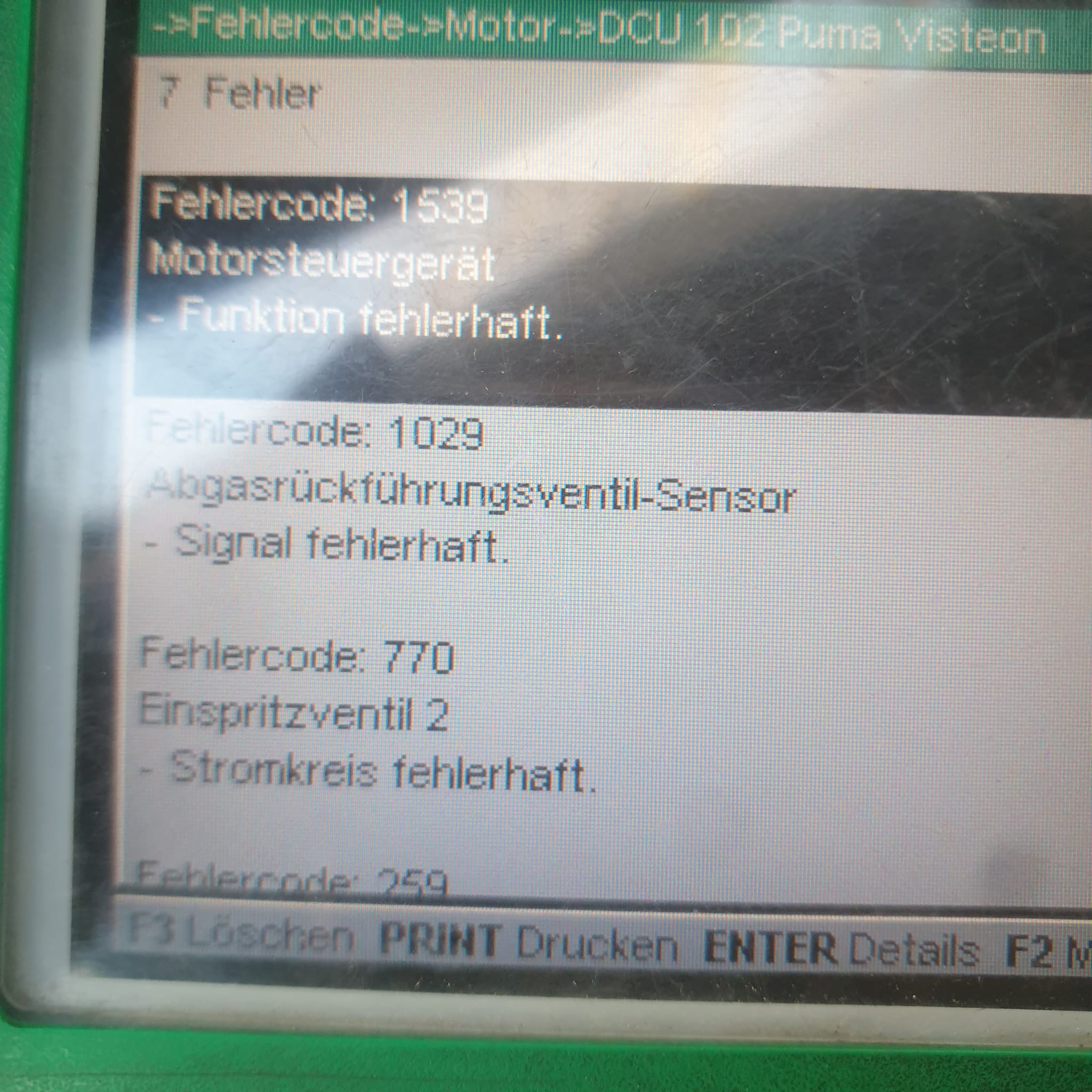

nachdem mein Diesel (Saab 9-5 3.0 TiD) aus der Werkstatt zurück ist, weiß ich jetzt woher das Ruckeln beim beschleunigen herkommt. Denke ich wenigstens. Laut Fehelerauslese der Werkstatt soll wohl das AGR-Ventil schuld sein. Und wie ich jetzt auf Videos von You Tube gesehen habe, verust das schnell. Leider sind die nicht sehr billig. Und so würde ich zunächst mal versuchen das ganz auf die billige Art zu lösen. Also reinigen.
Frage: Komm ich leicht an das AGR-Ventil ??? Wo muss ich suchen ??? Welche Reinigungmittel verwende ich dafür ???

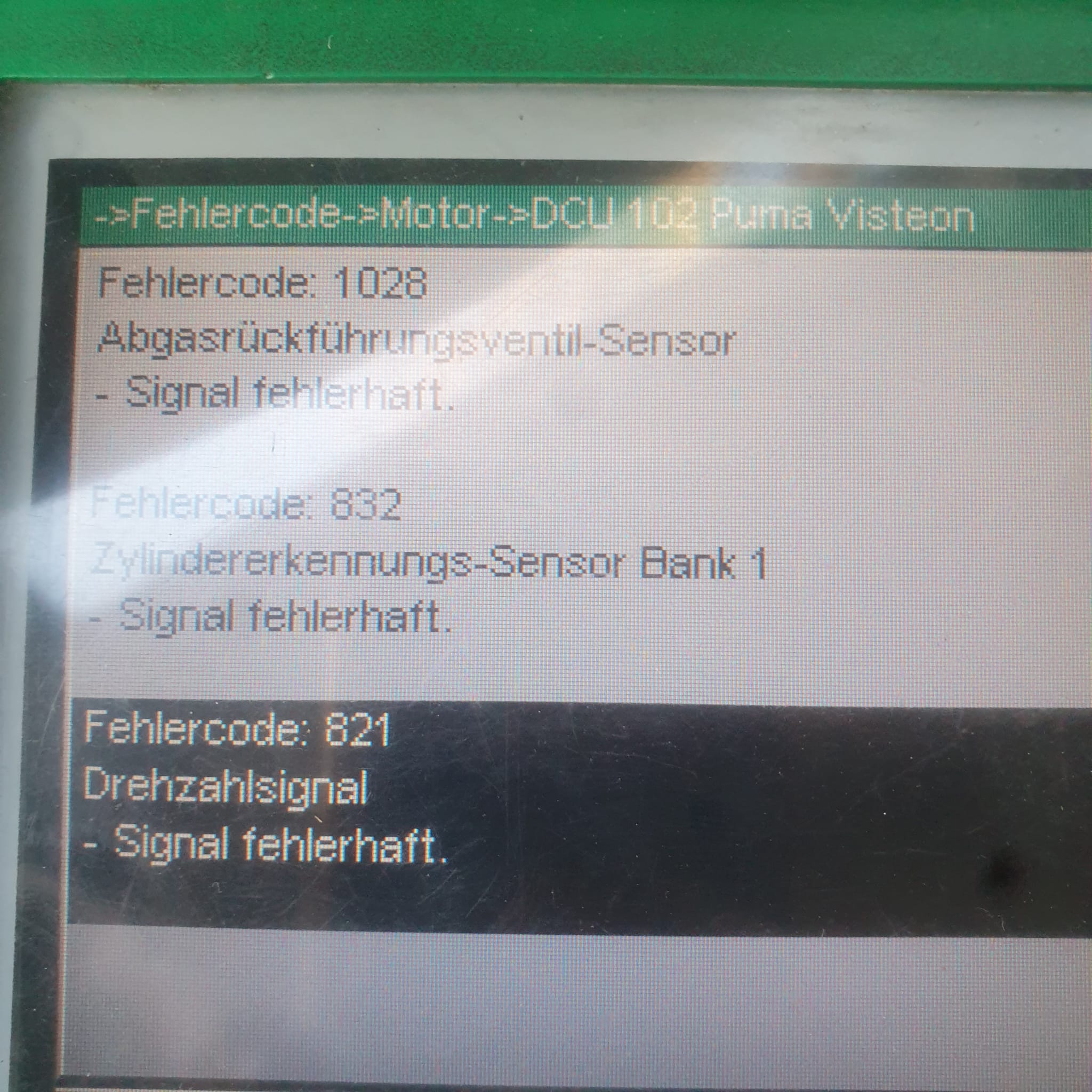

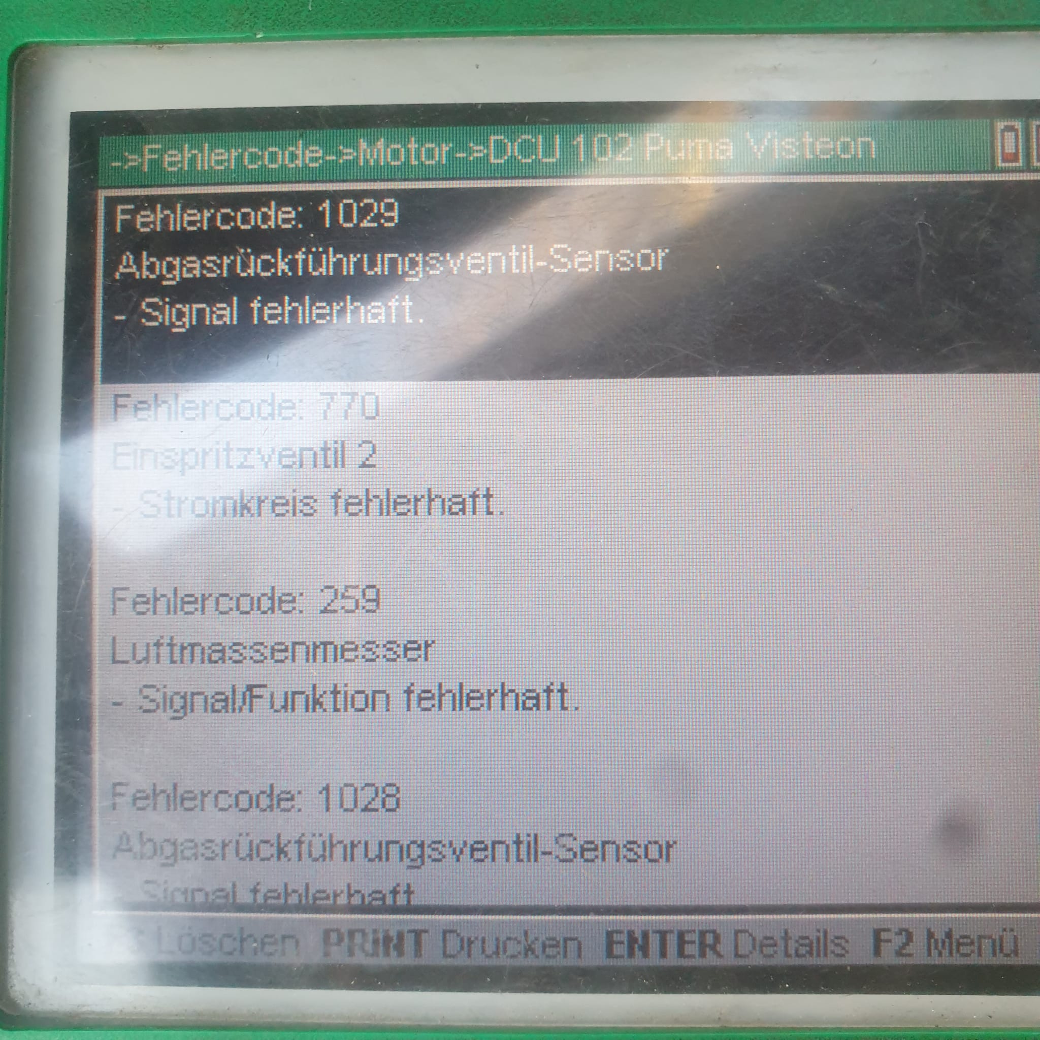

Nun sind aber auch noch andere Fehler ausgelesen worden. Was sagt ihr dazu ??? Insgesammt sind es 7 Fehler. Wovon sich 2 auf das AGR beziehen. In wie fern könnten die anderen Fehler mit dem AGR zu tuen haben ??? Oder muss ich außer dem AGR noch andere Teil/e genauer betrachten ???

Keine Ahnung was du unter leicht verstehst. Aber wenn es dich nicht schreckt die Leitungen zu den Einspritzdüsen auszubauen. http://saabwisonline.com/c6/9-5/2003/2-engine/exhaust-emission-control-system-diesel/adjustment-replacement-exhaust-emission-control-system-diesel/egr-valve-v6/to-remove-203/
Ansonsten wäre bei dem Motor und dem Sammelsurium die Frage, was davon echte Meldungen sind und nicht durch Unterspannung, etc. Verursachte und was noch aktuell ist. Löschen, fahren, nochmal auslesen.
PS: Reinigen mit Petroleum, Zahnbürste und Bremsenreiniger.
Bitte lasse dann aber mit Tech2 auslesen, es ist mühselig die Fehlercodes zu suchen. Deine Codes findest du in keinem WIS oder WHB von Saab. Wenn die Fehler alle wiederkommen läuft der Motor in einer Art Notlauf, das muss man nicht zwingend merken. z.B. wenn der LMM keine oder unplausible Werte liefert wird ein Durchschnittswert im Steuergerät gesetzt. Die NWS können die Funktion des KWS übernehmen falls in dem Kreis etwas nicht stimmt. D.h. der Motor läuft jedenfalls weiter.
Och wieso. Der Tester scheint dafür schon brauchbar zu sein. Der kann nur mit den Nummern nix anfangen. Die Texte sind teilweise reichlich Müll.
1539 => P0603
1029 => P0405
770 => P0302
259 => P0103
1028 => P0404
832 => P0340
821 => P0335
Und ab dafür, einmal suchen im WIS, offline oder online in https://saabwisonline.com/c5/wis/9-5/2002/2-engine/engine-management-system-v6-diesel/fault-diagnosis-diagnostic-trouble-codes-engine-management-system-v6-diesel/

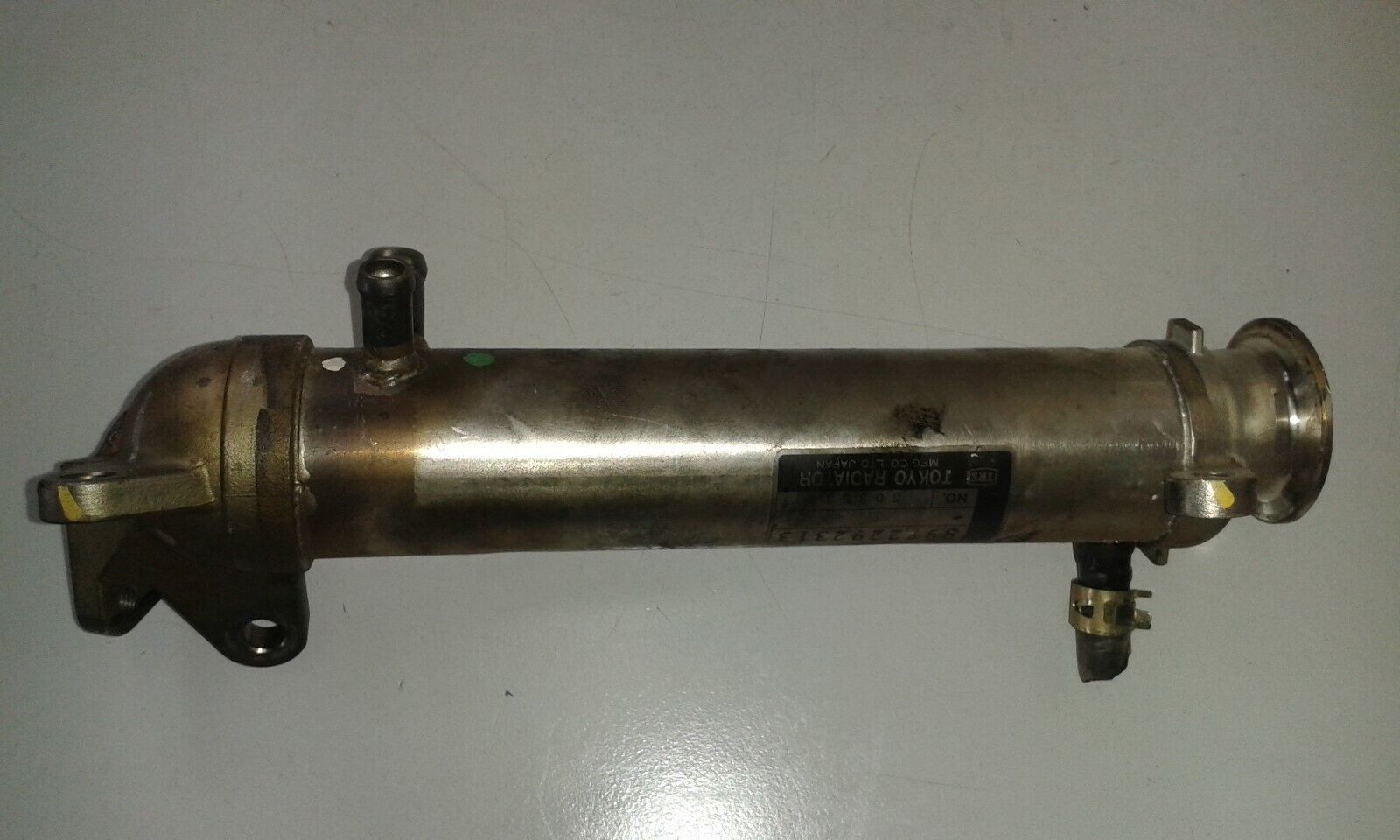

Ich habe jetzt auf einem Video gesehen , das dieses AGR-Ventil auch einen Kühler hat. Ist das bei meinem Saab auch so ??? Ich hab da mal ein Bild gepostet.
