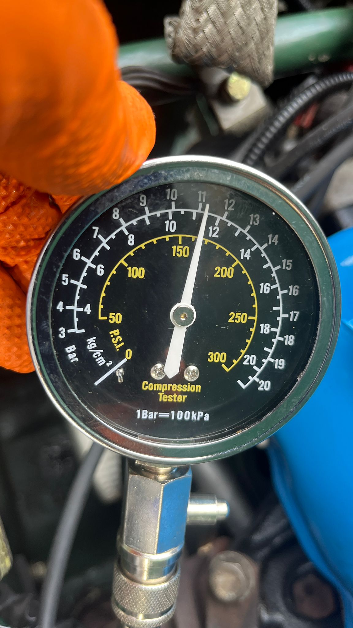

Wir haben da einen 1977er V4, der nur auf 3 Zylindern läuft.
Zündfunken ist vorhanden, Kabel und Kerzen wurden erneuert.
Welche Kompression wäre normal?
Er hat nämlich auf besagtem Zylinder nur knapp 7 bar. Auf den anderen sind es etwas über 9 bar.
Kann bei 7 bar noch eine Zündung erfolgen?
Beim V4 gilt das gleiche wie bei allen Motoren - die Kompression sollte auf allen Zylindern in etwa gleich sein. 7 vs. 9bar ist schon so ein bißchen grenzwertig.
Wenn Zündfunken auf allen 4 Zylindern vorhanden ist, würde ich jetzt als erstes in den betreffenden Zylinder mit der niedrigen Kompression etwas Motoröl mit einem Ölkännchen rein spritzen und dann nochmal die Kompression messen. Sollte sie dann hoch gehen, ist min. etwas am Kolben bzw. den Kolbenringen nicht in Ordnung, blowby. Sollte die Kompression weiterhin bei 7bar bleiben, kommen Ventile und Kopfdichtung für den Druckverlust in Frage.
Das wäre jetzt zur ersten Eingrenzung, danach kann man je nach Ergebnis weiter schauen.
Gut ist das!
...immer erstmal Ventilspiel prüfen...
Kompression 7 reicht zum Zünden, also eher nicht das primäre Problem
