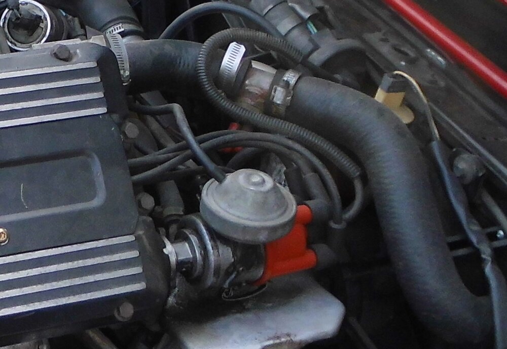

[mention=75]klaus[/mention] : Kurzes Feedback... Zündzeitpunkt war tatsächlich verstellt, danke. Von 22° vOT zurück auf die 16° vOT eingestellt und der Ladedruck ist deutlich gestiegen - an der Anzeige sichtbar und auch fühlbar. Am Benzindruckregler steht leider keine Teilenummer mehr - was denkst du wie man herausfinden kann, ob es die 3,3 bar Version ist, die zu der 712 redbox gehört??
Den Benzindruck kann man messen ...und ggf.einstellen.
Wurde auch der Grundladedruck überprüft? Dazu genügt ein einigermassen genaues Manometer.
3,3 Bar ist nur für CU14, bei Bosch LH 3,0 Bar
Benzindruck lässt sich nicht einstellen.Die Pumpe drückt maximal 5-6 bar und der Druckregler sorgt für den passenden Systemdruck.
Steht am Druckregler auch aufgedruckt, was für ein Maximaldruck dort abgeregelt wird. Je nach System zwischen 2,5 und 3,3 bar.

Selbstverständlch lässt sich der Benzindruck am Druckregler einstellen, dabei wird die Vorspannung der Feder erhöht.

[mention=75]klaus[/mention] Die Überprüfung der Teilenummern heute hat ergeben, dass der Zündverteiler 0237507010 zur redbox 137007712 passt, jedoch der BDR 0280160255 verbaut ist. Den werde ich ersetzen.
Hat jemand den 3,3er oder wenigstens einen 3,0er verfügbar?
Bearbeitet von der_Neue
Serie ist mit Bosch beim Turbo 2,5bar Druckregler, Bosch Sauger 16V mit 3,0bar, und Turbo mit Lucas auch 3,0bar.
Die Benzindruckerhöhung bei roter APC-Box soll für höhere Einspritzmenge sorgen. Turbo mit Bosch wurde üblicherweise auf 3bar angehoben, Turbo mit Lucas auf 3,3bar.
Der 3,0-bar von Lucas sollte sich recht unproblematisch auftreiben lassen (Gibt's in jedem LPT). Den kannst Du Dir dann, wie von Klaus erwähnt, von einem Fachmann auf 3,3-Bar einstellen lassen. Falls Du keinen mit 3 bar findest, kannst Du dich gerne via PN bei mir melden, ich hab' noch mindestens einen hier liegen.
