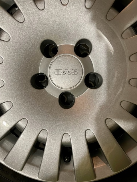

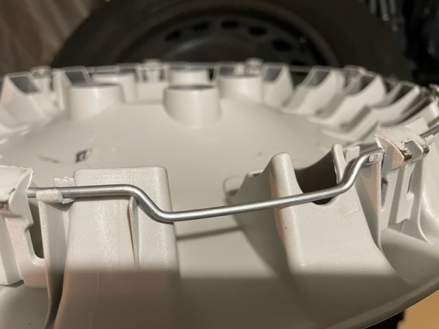

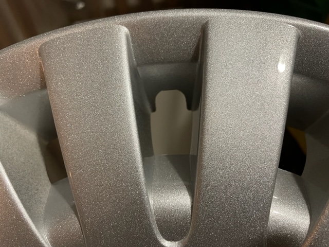

Heute bekommen und sie passen nicht. Der Ausschnitt für das Ventil ist an der falschen Stelle. Wieder was gelernt. Theoretisch könnte ich an einer anderen Stelle den Ausschnitt fräsen und dann den Metall Haltering versetzen (oder zumindest probieren ob das geht). Der hat eine Vertiefung an der Stelle wo das Ventil sitzt.
Mal so neugierig gefragt, wie geht das? Sitzt das Ventil zu weit außen? Denn von der Drehung her konnte ich bisher alle beliebig aufsetzen. =:-o
Naja, die Radkappe hat eine Aussparung für das Ventil und wenn ich die passend auf meine Felge lege stimmt das Muster für die Radschrauben nicht, Unten sitzt so ein Metallring, der an der Stelle für das Ventil anders ausgeformt ist
Übern Sommer ganz vergessen, die Radmuttern gucken ja durch. Da kannst du die Kappe nicht frei drehen bis das Ventil sauber rausguckt.

mir ist jetzt das gleiche passiert, habe diese Radkappen wie in #10 , die passen aber nur auf original Saab Stahlfelgen, das Ventil ist bei den Saab Felgen genau über dem Radbolzen, bei den Opel Felgen ist es etwas versetzt, dann braucht man evtl. Radkappen ohne Schraubenöffnung, dann passts wohl auch...
