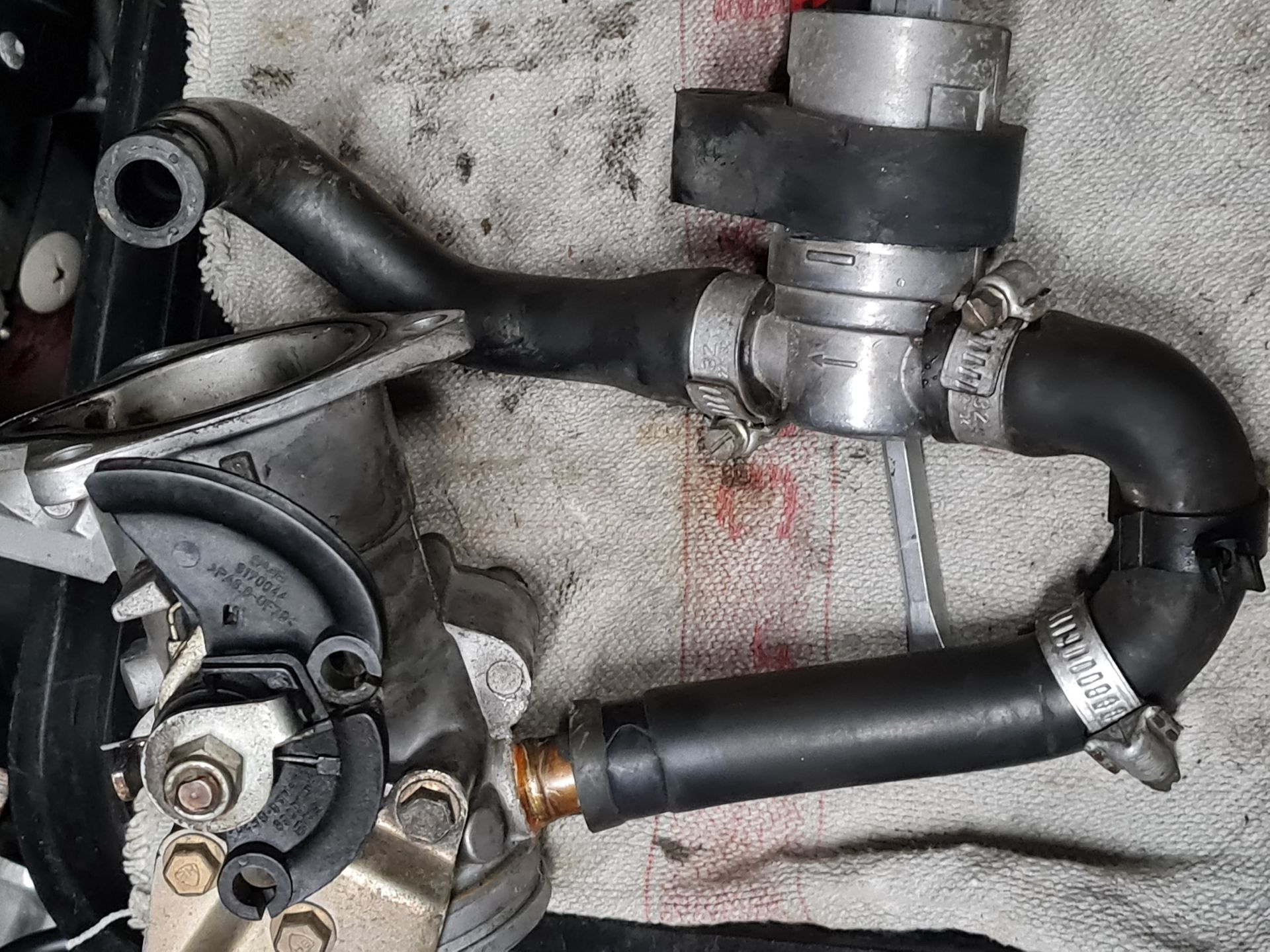

...auch zu sehen:
der eingeklebte Stutzen unten an der Drosselklappe - der hatte sich auch mal während der Fahrt beim Beschleunigen verabschiedet.

...auch zu sehen:
Genau um den ging es mir in #3.:smile:
Ansonsten ist der Ausbau des Ventils wirklich kein Problem und die Reinigung gehört ja zum Serviceplan, nervig ist nur der Anschlussstecker, da das Kabel recht kurz geraten ist.
