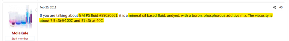

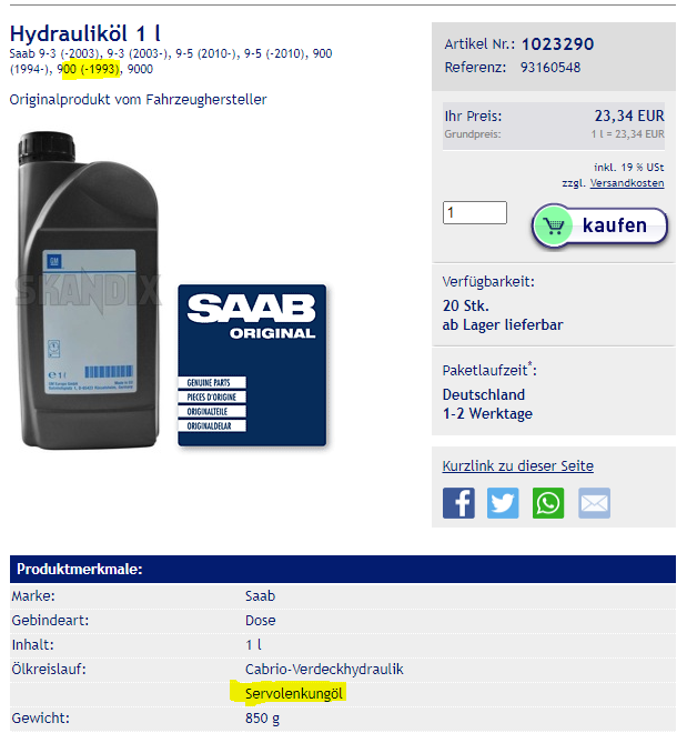

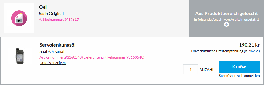

Nur Zur info und bitte diesen Thread danach begraben:
Saab hat nur das Texaco & GMxxxx freigegeben. Auf Anfrage bei Texaco bekam ich die Aussage, es entspräche in etwa ATF2 mit etwas besseren Eigenschaften bei extremer Kälte, und kann in unseren Breiten durch ATF2 ersetzt werden.
Das GMxxxx gibts in den USA an jeder Ecke für wenig $, hier ist es kaum zu bekommen, vermutlich ist das von Saab momentan verkaufte Öl identisch.
Wenn man sich die Mühe macht, die Datenblätter von GMxxxx und ATF2 zu vergleichen wird man kaum Unterschiede feststellen können.
Die oben genannten Pentosin Hydrauliköle weichen im Vergleich stark von GMxxxx ab. Das würde ich auf keinen Fall empfehlen.
