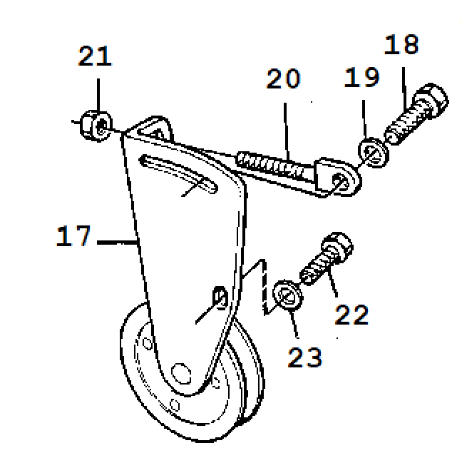

Ein kaputtes Lager der Klimaspannrolle kann auch zu seltsamen Geräuschen führen.
Lager der Lima selber ist in Ordnung. Beide Riemen waren noch in Spanien erneuert worden (Rechnung darüber habe ich, sind auch die gleichen Riemen), Spannrolle Klima ist auch in Ordnung.
