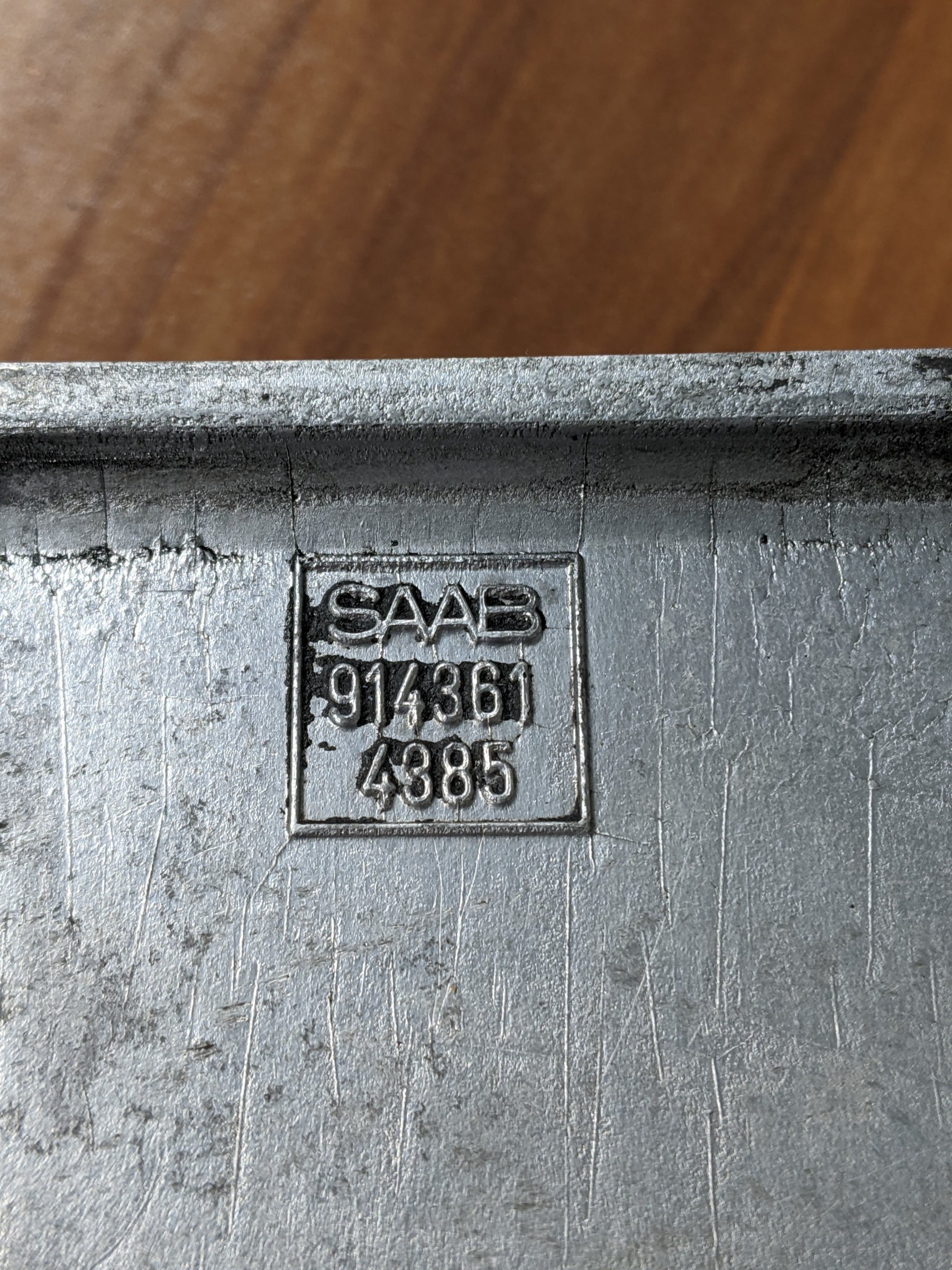

Hat jemand hier einen Steuerdeckel mit Nummer 914361 im Keller liegen, den er nicht mehr braucht?
Nach einer längeren Internetrecherche gibt es gerade 0 zu kaufen.
Abgesehen von den gammeligen Dingern aus Polen und Dänemark...
Zahnräder und Deckel sind ja noch zu bekommen...
Oder lässt sich so was vielleicht aufbereiten?
Kann ja nicht sein das ich deswegen den schönen Saab auf den Schrottplatz bringen muss.

hab mich jetzt nur an der Zuordnung der Nummern orientiert, ohne Feldversuch (kann ich aber mal machen ).
Im konkreten Fall brauchts ein neues bzw anderes Steuergehäuse, den Deckel kann man mal ein paar Hundertstel abspahnen, dann ist der wieder gut.
Die Räder tun nochmal ,wenn sich auf die Schnelle nix besseres findet
bin zu dämlich Bilder hochzuladen...aber die Ölpumpen unterscheiden sich im Durchmesser, da ist nix tauschbar
Bearbeitet von hft
Danke dir. Spricht also dafür einen ganzen Kettenkastendeckel mit Pumpe zu kaufen, so man gebraucht kauft. Antriebsflansch ist ja gleich. Oder siehst du da ein sonstiges Problem?
Dann schmeiß ich die zusammen gehörenden Nummern für den 902 mal hier rein. Wird ja vermutlich nicht der letzte sein, der nach dem Thema hier sucht.
Abdeckhaube / Kettenkastendeckel (und damit äußeres Gehäuse der Ölpumpe)

Da die Nummer der Maschine ja meist nicht mehr lesbar ist, der Wechsel müsste irgendwo '96 auf 97 'gewesen sein. Aber wenn man sich die Bilder zu den Pumpenrädern anschaut, dann ist die Verzahnung der 9321936 spitz, die der 8822702 rund. Daran sollten sich die beiden also unterscheiden lassen.
die Nummer lässt den Wechsel Ende 97 vermuten
Meine Motornummer ist S078922. Ergo hat das Steuergehäuse bei mir die Nummer 9143611.
PXL_20230314_183316216.thumb.jpg.3b45a38cab3fad1d6833934c0f35ab20.jpg Danke Flemming für die Auflistung!
Weiß jemand was sich an dem Gehäuse geändert hat? Ausmaße? Fördermenge?
Passt das neue Gehäuse an einen alten Motor?
Das würde meine Suche nach einem Gehäuse äußerst vereinfachen.

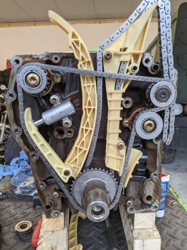

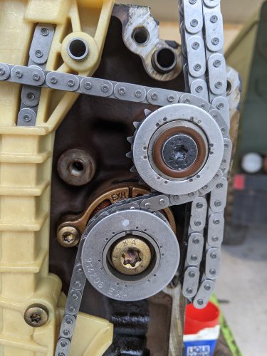

PXL_20230516_173328310.jpg.1456bec12d64897b9436553485a1ad10.jpg PXL_20230516_173335321.jpg.6c01a62f927b131c5f28ca30857b41b2.jpg PXL_20230516_173348962.jpg.df242bc407a8034002c87b4ee0efc800.jpg

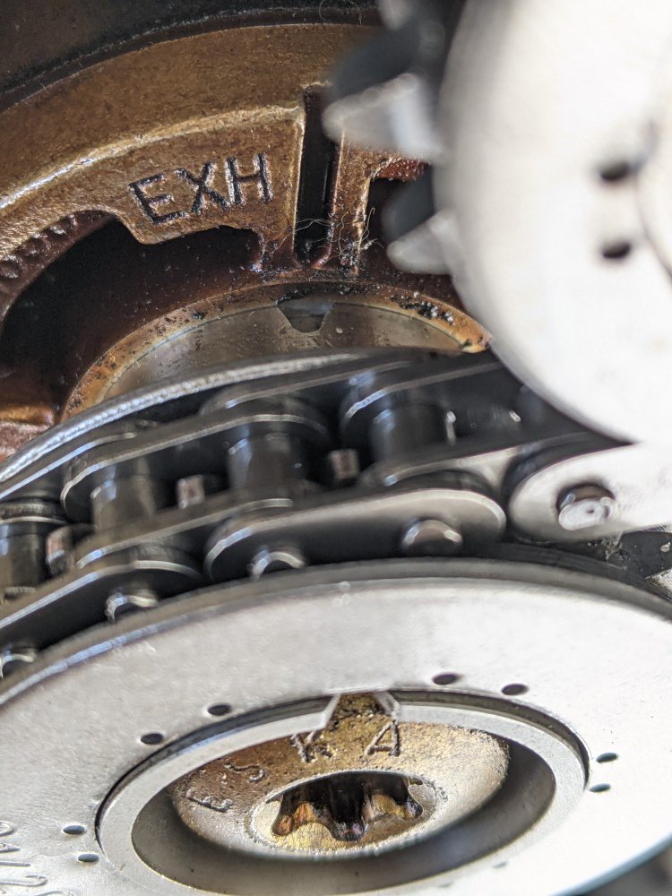

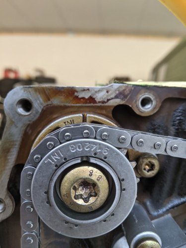

Die Markierungen der Ausgleichswellenritzel passen nicht 100prozentig mit den Markierungen auf den dahinter liegenden Halterungen zusammen.
Egal wie ich es anstelle, die Markierung der Ausgleichswelle an der Ausgangsseite ist immer etwas zu viel nach links verschoben.
Ist das noch im Rahmen oder noch verbesserungswürdig?
Auch wenn ich die obere Kettenschiene noch einbaue, viel besser wird es nicht.

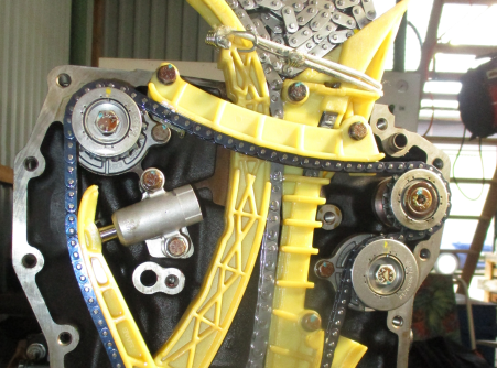

Ähm, sehe ich das richtig, dass der Spanner schon ausgelöst ist? Ohne die obere Schiene? Ist zwar für den 9-5, aber der sollte weitgehend identisch sein: https://saabwisonline.com/c4/9-5/2001/2-engine/basic-engine-4-cylinder-petrol/adjustment-replacement/changing-the-balancer-shaft-chain/to-fit/
Gut gesehen - ich weiß gar nicht, ob mir das ohne deinen Hinweis gleich aufgefallen wäre!
Der Spanner muss so schon ziemlich weit ausgefahren sein...
Ich stimme dir zu - wenn die obere Schiene eingebaut ist, sollte die EXH passen.
Es sei denn, der so weit ausgefahrene Spanner verfälscht das schon so, dass auch die INL schon einen Zahn zu weit steht.
Also den Spanner nochmal ausbauen, zurücksetzen, arretieren und so einbauen.
Dann die obere Schiene einbauen, das Umlenkritzel ausbauen, die Kette korrekt positionieren und das Umlenkritzel wieder einsetzen.
Dann erst den Spanner auslösen und die Stellung kontrollieren.
Bearbeitet von patapaya
Be den neuen Gleitschienen...und ausgefahrenem Spanner...und den Markierungen...taugt das Zeug nichts.
KW passt, Ausgleichswelle INH passt...und EXH nicht.
Würde ich so nicht einbauen.
Wo kommt das Zeug her???
Beim Lösen des Spanners kann man eigentlich nichts falsch machen. Wird um 90° an dem Zylinder verdreht und die Feder spannt die Kette.
Da wird nichts nachgedrückt oder entlastet...damit es einigermaßen passt.
Für meinen Geschmack ist die Kette nicht maßhaltig.
Bearbeitet von der41kater
Du hast aber schon gesehen, dass das montiert ist ohne die obere waagerechte Schiene...?!
Dadurch, dass diese leicht gebogen ist, verlängert sie den Weg zwischen INL und EXH und durch die Umlenkung würde sie so EXH weiter zur Markierung ziehen, so dass es passt...
... wenn da aber die Lose nicht an der Spannerseite sitzen würde und daher nur die INL verstellt werden kann, daher müsste man IHMO dann kontrollieren, ob die ganze Kette nicht einen Zahn weiter zu setzen wäre.

Ich habe das Problem jetzt lösen können. Ist doch ein wenig aufwändiger gewesen als ich dachte...
Natürlich passte die Kette nicht richtig, als ich die obere Schiene nicht drin hatte. Da habt ihr recht.
Der Kettenspanner ist seit dem ich sie eingebaut habe auch in einer mittleren Position ausgefahren, sitzt jetzt gut.
Die Markierungen der Ausgleichswellen passten dann aber trotzdem nicht wirklich überein.

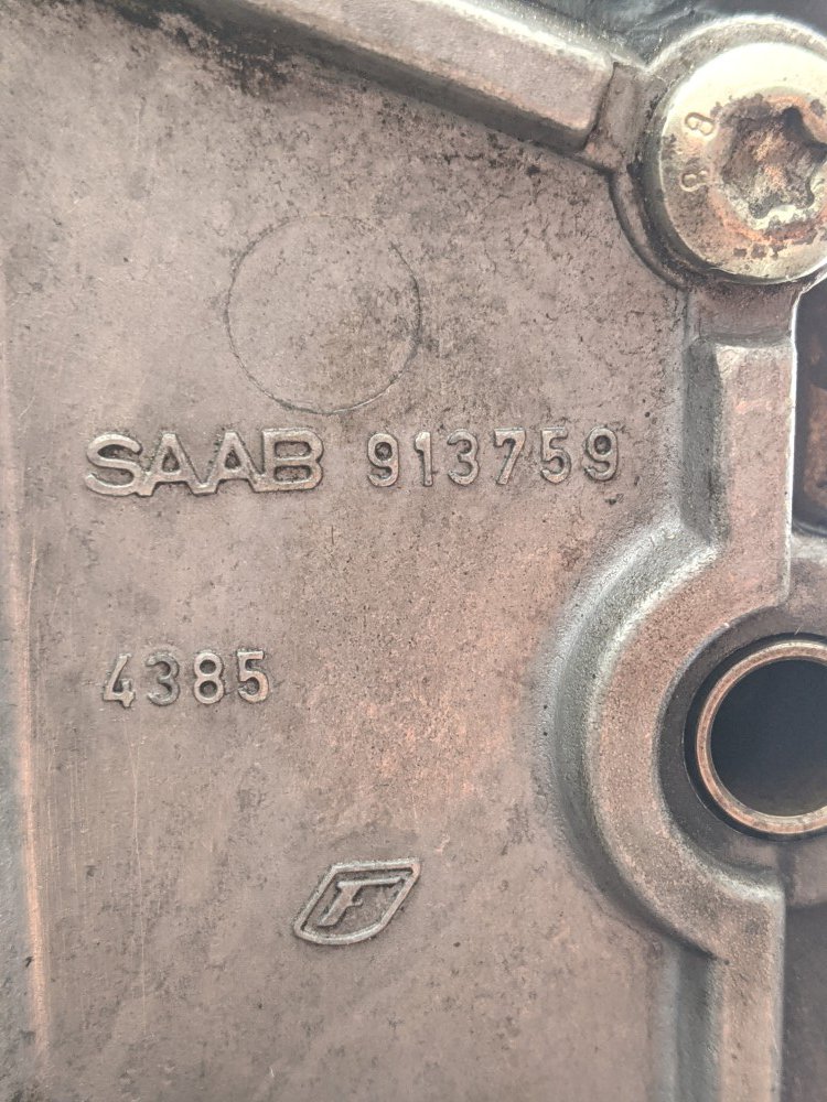

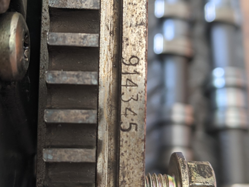

Der Fehler war, das die Stirnplatte auf Kupplungsseite wohl mal erneuert wurde und aus einem anderen Wagen stammt.

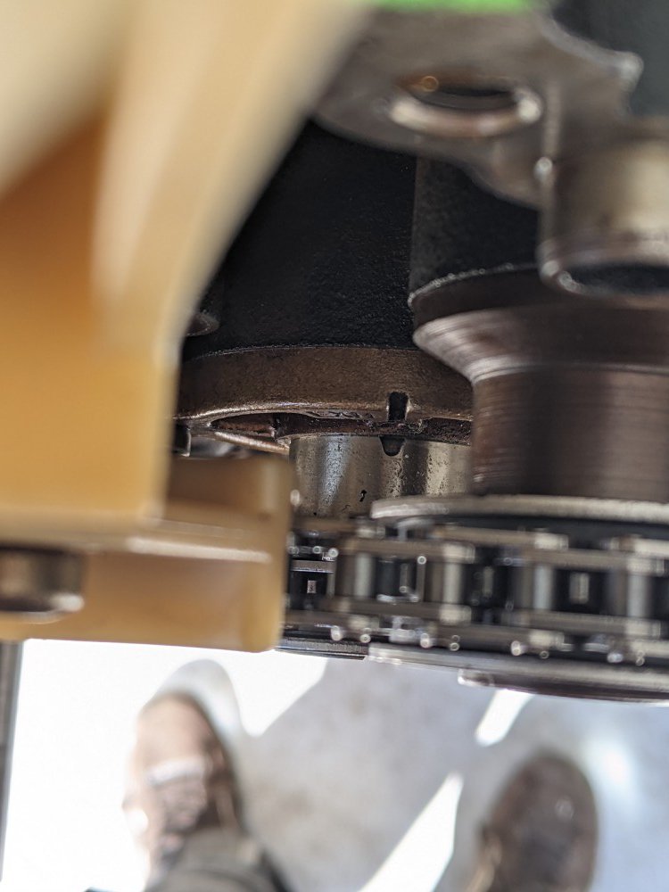

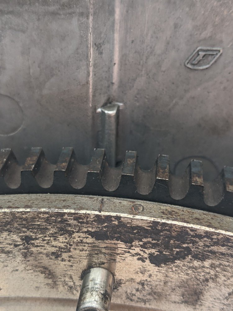

PXL_20230517_142703572.thumb.jpg.0a7bbcdbb7f13079b0118589a44b46d8.jpg PXL_20230517_135531933.thumb.jpg.b47fc95f628d3be6c9815c146487508a.jpg PXL_20230517_142725913.thumb.jpg.9435f683bd06aba5507a330cc9277b92.jpg
Wenn man nach der Nummer 913759 im Internet sucht, bekommt man sehr häufig einen 9-5 angezeigt.
Da das Schwungrad aber noch das alte war, passten wohl die Markierungen der Schwungscheibe und der Stirnplatte nicht mehr zueinander. Es hat sich aber einer die "Mühe" gemacht und einen neuen Kerbe eingezeichnet.
Seitdem ich das gechekt habe, stimmen die Markierungen der Ausgleichswellen wieder perfekt überein, auch nach mehrmaligen durchdrehen des Motors.
