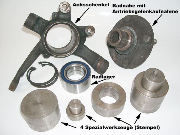

Arbeitsaufwand ca 1 Stunde pro Seite, nach Rücksprache mit der Werkstatt möglicherweise etwas länger, die Nötigen Spezialwerkzeuge sind vorhanden. Kosten pro Werkstattstunde 52Euro

Na also ! Die AZ-Angabe von der ersten Werkstatt find ich OK und wenn er das dazu nötige Spezialwerkzeug hat, wird er es vermutlich auch in der angegebenen Zeit schaffen...

Heute war ich bei Autohaus Lück / Blässer, beide Radlager sind nun erneuert.
Meister Blässer arbeitete 2,5 Stunden an beiden Seiten und ich hatte 155Euro zu bezahlen.
Ich bin mit der Arbeit sehr zu frieden. Auch mal schön zu sehen das ein KFZ Mechaniker richtig ranklotzt, bisher hatte ich in fremden Werkstätten nur das Gegenteil erlebt!
Ihm kam mein Saab bekannt vor und so wurde noch ein wenig in der Servicehistorie geforscht.
Wie ich nun weiss sind Zylinderkopfdichtung, Wasserpumpe, und Radlager 2001 erneuert worden.
Das lässt wohl den Schluss zu das beim Traggelenkwechsel die Zentralmuttern nicht fest genug angezogen wurden.
