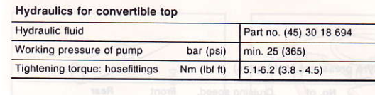

Weiss jemand von Euch, wieviel Druck macht die Hydraulikpumpe
fuer das Verdeck. Der Druck dürfte eigentlich nicht so hoch sein, bei Zylindern die aus Kunstoff sind.

Der Grund fuer meine Frage ist folgender
Ich hatte ja schon geschrieben das ich den Wagen neu aufbauen. Dazu gehört auch die Verdeckhydraulik.ich habe beide Zylinder ausgebaut und demontiert. Die Zylinder sind definitiv aus Kunstoff. Habe sämtliche Dichtungen vermessen, damit ich neue Besorgen kann. Was ich sagen kann es handelt sich um Zoellige Maße.
Die Leitungen moechte ich ebenfalls erneuern, auch diese sind von den Maßen Zoellige. Und jetzt zur meiner Frage zum Druck der Pumpe, da man die alten Schneidringe fuer die Leitung nicht mehr benutzen kann. Die Leitung kann man kaufen, aber nicht die Stuetzhuelsen und Schneidringe. Darum moechte ich auf ein anderes System umstellen. Darum ist es wichtig zu Wissen wie Hoch der Druck ist.
Gruss:Hajo
Zylinder überholen und mit gelagernten Augen verbessern (Gelenkkopf 3/8x3/8 UNF right hand female rod genannt gibt's bei ebay.) verstehe ich und hab ich auch gemacht. 1 Dose Öl mit ca. 1L reicht auch aus. Obacht mit der Schraube in der Pumpe, die ist Zoll.
O-Ringe passen metrisch. 38x3

Danke fuer die Antwort
Gelenk Augen mit Lager hab ich schon.
Aber wer kennt den Druck den die Pumpe macht.
2 Schlaeche sind an mehreren Stellen eingeschnuert.
Gruss:Hajo
Vielen Dank das hilft mir bei meiner Entscheidung.
Gruss:Hajo
Auch Schneidringverschraubungen in Zollabmessungen in den unterschiedlichsten Durchmessern, Druckstufen und Gewindetypen kann man in D kaufen! Schaue mal bei Hansaflex (hansa-flex.de) oder Parker (https://ph.parker.com/de/de/flareless-and-bite-type-fittings).
