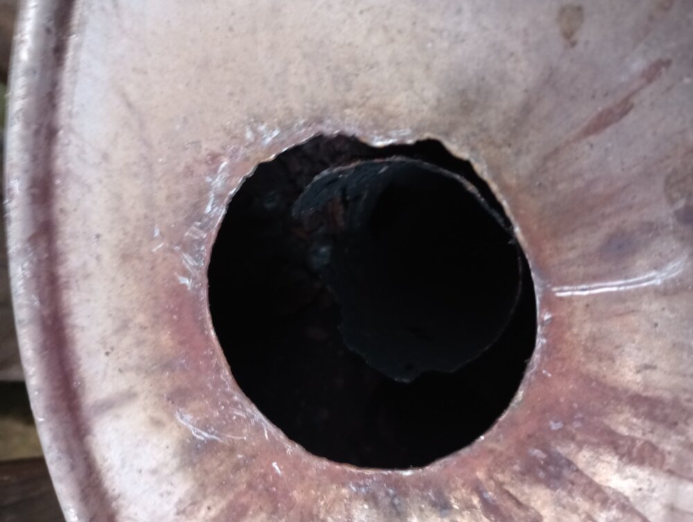

Auspuff an der Schweißnaht gerissen

Ist auch unerheblich, da die Reparatur ohnehin nur eine geinge Haltbarkeit haben wird. Denn...
das Rohr ist über den kompletten Umfang ab.

Du wirst die Erfahrungen selbst machen, die andere hier bereits geschildert haben.
Wahrscheinlich tritt der nächste Schaden dank Versprödung direkt neben der Reparaturschweißung auf.

So, Mitteltopf ist raus, ging in Anbetracht der Umstände (keine Bühne) recht zügig, hinten mit Hitze und Mottek, vorne musste ich längs mit der Flex schlitzen und dann etwas Rostlöser und Hitze war es auch erledigt. Jetzt hat DHL nur das Ersatzteil verschlampt.
sieht so aus das das Rohr innen auch abgerissen ist. Deine Entscheidung des Ausbaus war folglich die Richtige.
Jepp, fast kompostiert. Aber außen wie neu.
Ja, so sehen die ollen Dinger meist aus.
