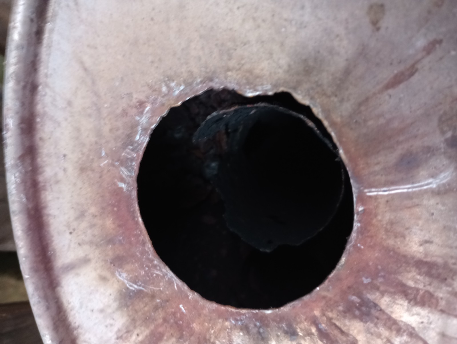

Moinsen,
es scheppert bei mir und er blubbert auch lauter. Habe eben mal geschaut, die Schweißnacht Übergang Rohr-Topf ist gerissen. Aber es scheint, dass das Rohr noch im Topf verschwindet und so noch etwas gehalten wird (vgl. Zeichnung im Anhang).
Kann man das schweissen oder muss direkt ein neuer Topf her, gibt es da Erfahrungen?
Groetjes
Carsten
Das hängt von der Beschaffenheit ringsum ab, ob das geht und lohnt. Ist da nur noch braunes Pergament, sollte man Zeit und Mühe sparen und direkt einen neuen kaufen.
Ich hab auch schon einen an so einer Stelle geschweißt, der dann noch ein paar Jahre gehalten hat.
kann man schweißen, wenn er sonst noch gut ist.
Prüfe dabei alle Aufhängungen (auch die am Getriebe), denn Schwingungen und Vibrationen sind meistens die Ursache für solche Risse.

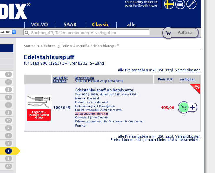

Laut Esaabparts ist die Saab-ET-Nummer 9349143.
Den gibt es bei Skandix für rund 94 Euro oder im normalen Autozubehör von z.B. Bosal oder anderen für 65€ abwärts.

Also ich bin nicht in der Lage mal eben unsere 6 Saabs umzurüsten. Im Schnitt erhalte ich 8 bis 9 Anlagen zum Preis einer Edelstahlanlage. Die halten ohne Pflege 3 bis 4 Jahre, also pro Saab die nächsten 30 Jahre. Ist jetzt nicht nachhaltig, aber dafür spare ich Ressourcen von 6 neuen Autos.
Nicht übertreiben; die Edelstahlanlage kostet ab Kat etwa 2,5 mal soviel wie die aus Stahl. Es kann natürlich sein, daß Du die komplette Anlage aus Stahl für € 70.- bekommst. Quelle??

das Rohr ist über den kompletten Umfang ab.
Ich kenne Leute, die sind schmerzbefreit und die schweißen es auch in eingebautem Zustand. Das mußt du am Ende mit dem klären, der es macht. Der entscheidet. Ggf. reicht es ja, die Auspuffgummis auszuhängen und den Auspuff etwas nach unten zu drücken, soweit es die Achse zulässt. Kann reichen. Aber eine pauschale Aussage wie du sie gerne hättest gibt es dazu nicht.

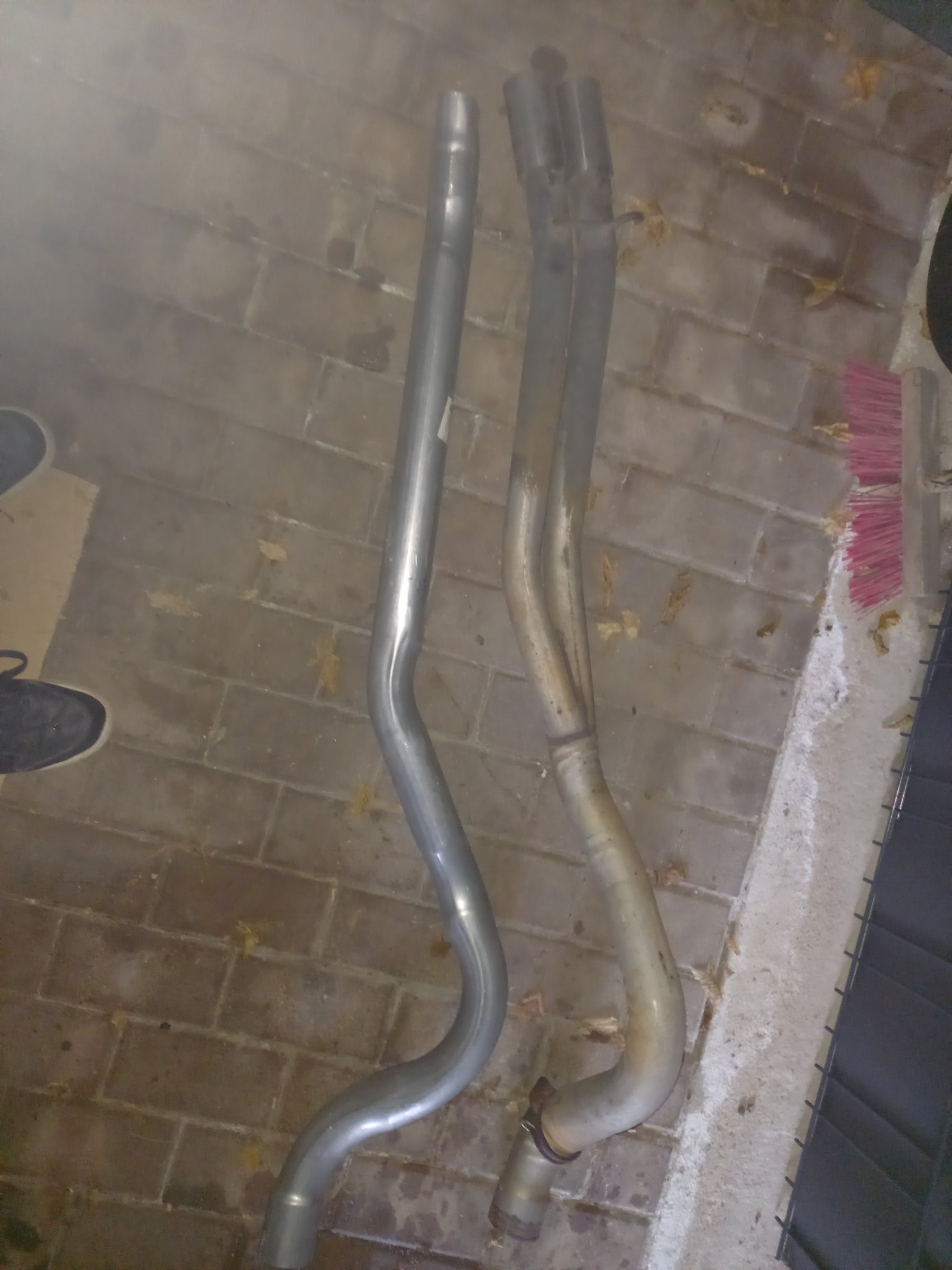

Irgendwie erscheint mir das Ganze etwas sinnbefreit. Ich wüßte jetzt nicht so recht, wie man nach x Jahren Auspuffrohr, Mittelschalldämpfer und Endschalldämpfer zerstörungsfrei trennt. Aber jeder wie er mag.

Wie gesagt; beim Sauger sind es zwei Töpfe. Und wahrscheinlich macht es das Verbindungsrohr zum Kat auch nicht mehr allzu lange. Und; beim zerstörungsfreien Trennen würde ich gerne zusehen.
