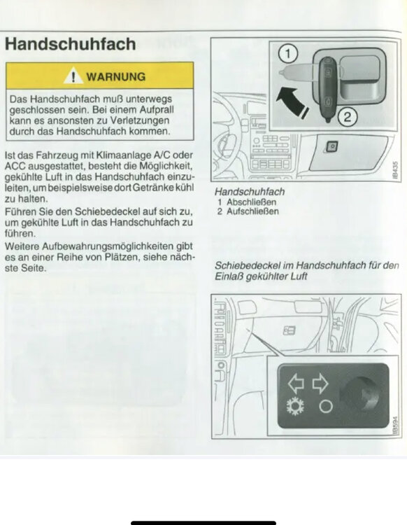

Es gibt einen Kühlschlauch für das Handschuhfach:confused: ist dieser bei allen Modellen vorhanden? In meinem Handschuhfach ist es um die 100Grad im Sommer:redface:
Also zumindest mit Klimaanlage geht da ein Schlauch rein und es gibt auch einen Schalter dafür
Hast Du die Betriebsanleitung noch nie durchgeblättert?
[ATTACH=full]222310[/ATTACH]
Nicht wirklich, halt typisch Mann:biggrin:
Das schaue ich mir gleich mal an, dann kann ich ja das Bier von der Tanke bis nach Hause kühlen:beer: :laugh:

zum herunterkühlen taugts nicht :D...aber zum kühl halten :beer:
Schieber und Loch gefunden:ciao:....Noch weiter hinten ging es aber auch nicht:rolleyes:
Da guckt doch kein Schwanz rein, lag immer mein ganzer Kram vor....LoL
