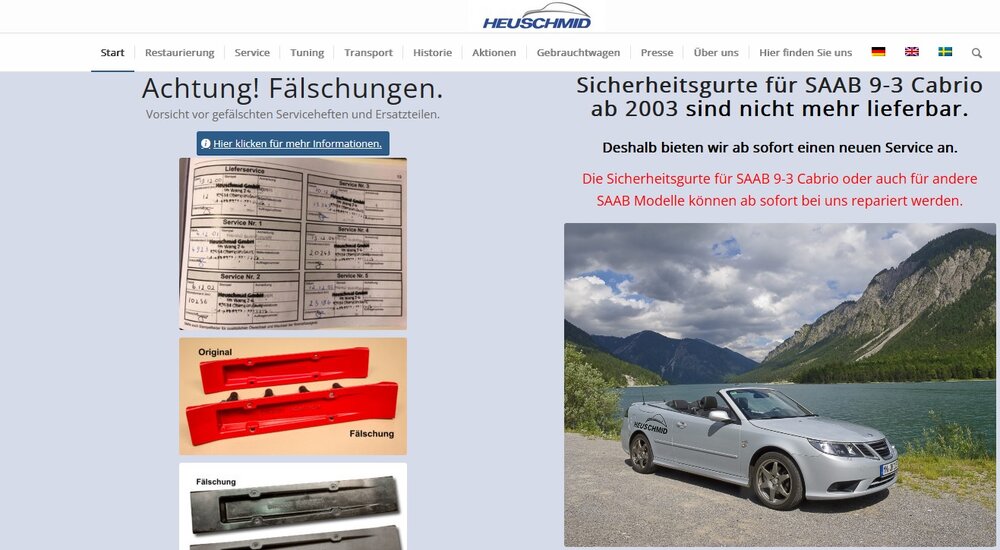

Habe heute bei heuschmid gesehen, dass sie Gurte reparieren.
habe aber nicht angefragt.
