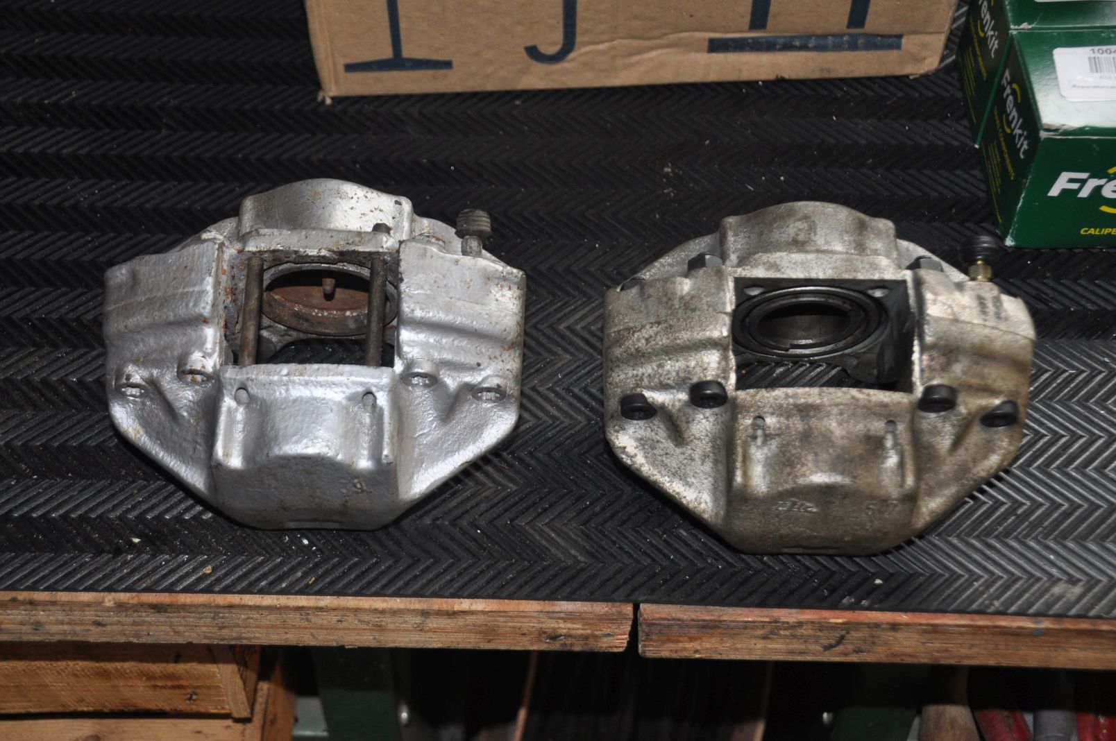

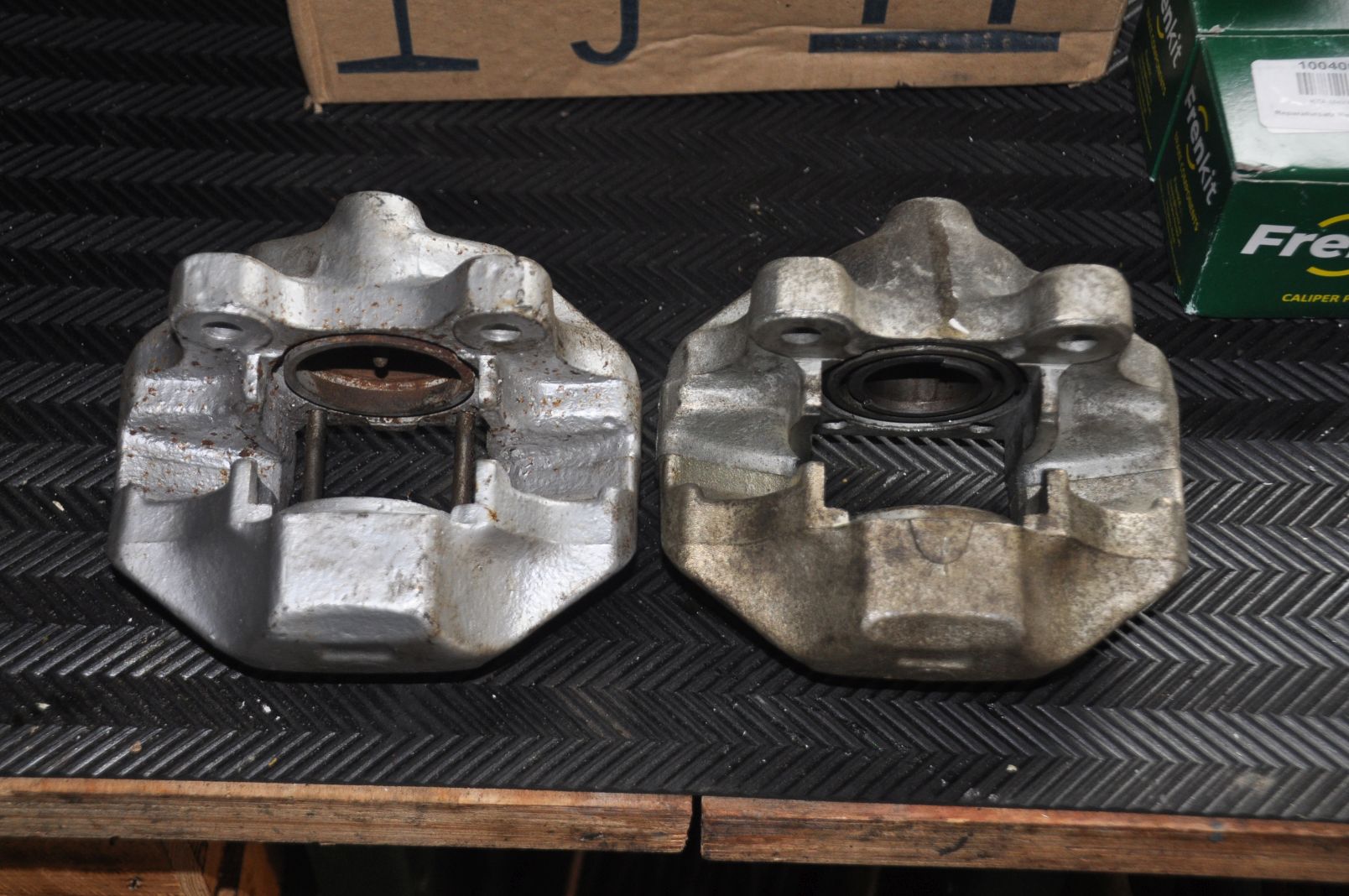

In meinem Fundus habe ich weiter alte ATE Bremszangen gefunden. Allerdings leider nur die Zangen selbst, keine Kolben mehr...
DSC_0125.thumb.JPG.b0f569a4f429bb02c2294f0f6d2f4640.JPG DSC_0126.thumb.JPG.a083a6b0a9c9aa3df2f8b0ba375fd4c9.JPG
Jeweils links die alte Zange aus meinem Fundus und rechts die überholte, die ich verbauen will.

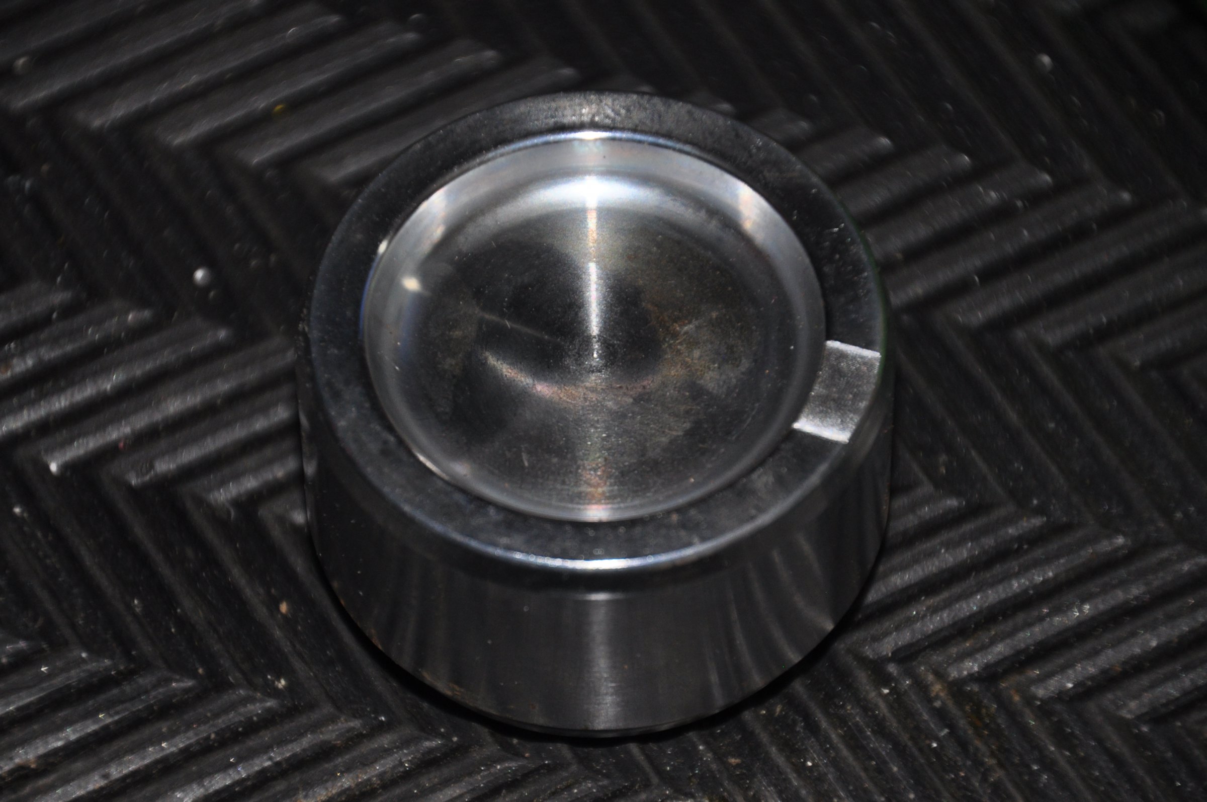

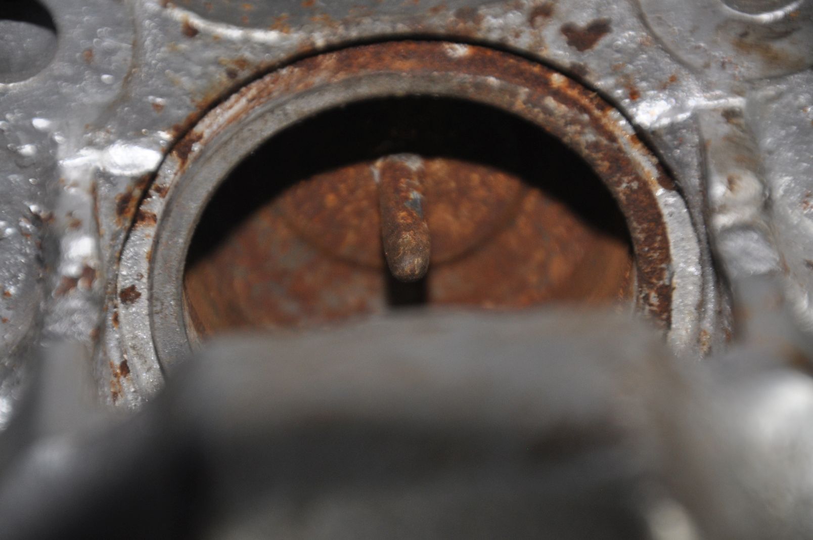

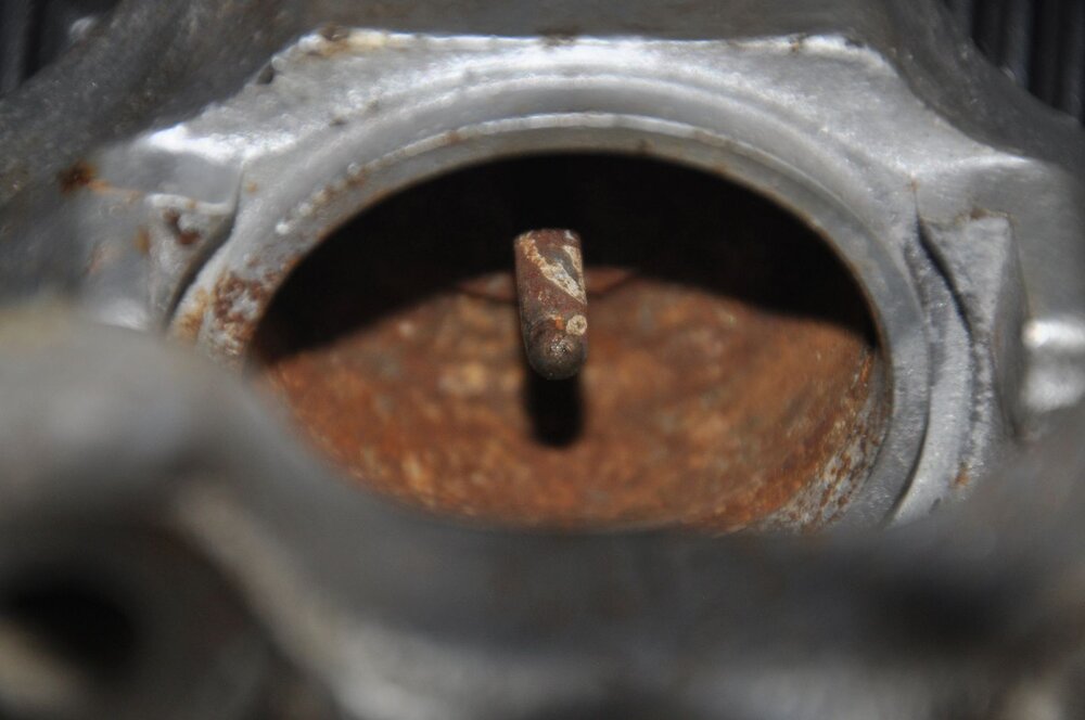

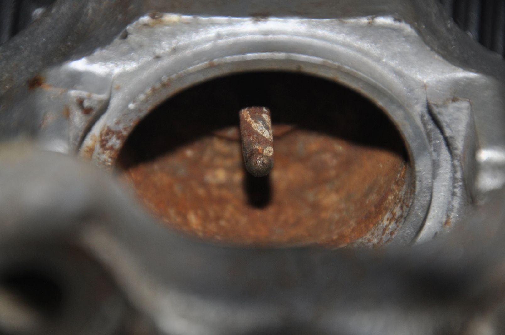

Und die unterscheiden sich leider in einem ganz wesentlichen Punkt: bei der alten Zange befindet sich innen mittig in den Zylindern jeweils ein "Dorn"
DSC_0127.thumb.JPG.82c9fca55c8c643593369cfdf3bd0e63.JPG DSC_0128.thumb.JPG.a97fa5835f125aea4a2bdd33c759e530.JPG
Wenn die im Auto verbauten Zangen diesen Dorn auch haben, habe ich definitiv ein Problem, denn die neuen Kolben würden bei der Montage an diesem Dorn anstehen.
Mir erschließt sich nicht im Mindesten, was der für eine Funktion haben soll. Leider halte ich es auch für nahezu unmöglich, ihn zu entfernen, da man ja da kaum mit einem geeigneten Werkzeug hinkäme.
Wenn also solche Zangen verbaut sind, bin ich wieder ganz am Anfang mit meinersuche nach passenden Kolben.
Wie sie aussehen müssten, würde ich dann aber zumindest an den ausgebauten Zangen sehen können.

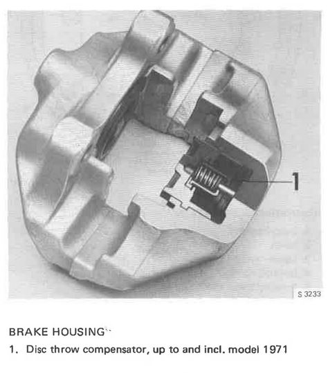

Im WHB bis ´74 findet sich aber auf Seite 500-3 ein interessantes Foto:
Demzufolge säße auf dem Stift eine Feder, die den Bremsscheibenschlag ausgleichen soll?
Ich sehe schon, ich werde wohl doch warten müssen, bis ich meine alten Zangen ausgebaut habe, um zu sehen, was da jetzt wirklich verbaut ist ( aber wenn die Unterschrift unter dem foto stimmt, müsste mein ´70er wirklich noch diese Version haben... )
Ich hatte das Problem an meinem 71er auch und konnte mir zunächst damit behelfen, dass ich einen guten Bremssattel für links auf der rechten Seite verbaut habe - hier musste ich natürlich erst entlüften bevor ich den Sattel in Position verschraubt habe damit der Nippel nach oben steht.
Ich habe an einem anderen Fahrzeug (73er) die Frenkit-Kolben erfolgreich verbaut. Die Bremszangen sind bis auf den Stift gleich. Kolben umdrehen geht nicht.
Wenn man die Bremszangen zerlegt kommt man schon an den Stift ran - ich wollte den bei dem aktuell übrigen Bremssattel mal bei Gelegenheit wegfräsen und so auf den Stand des 73er-Modell bringen.
An den Hinteren Zangen hatten die dafür verfügbaren Frenkit-Kolben zu wenig Spiel so dass mein Bruder denen auf ner Drehbank noch ein paar hundertstel weggenommen hat. Vorne hatte alles bestens gepasst.
