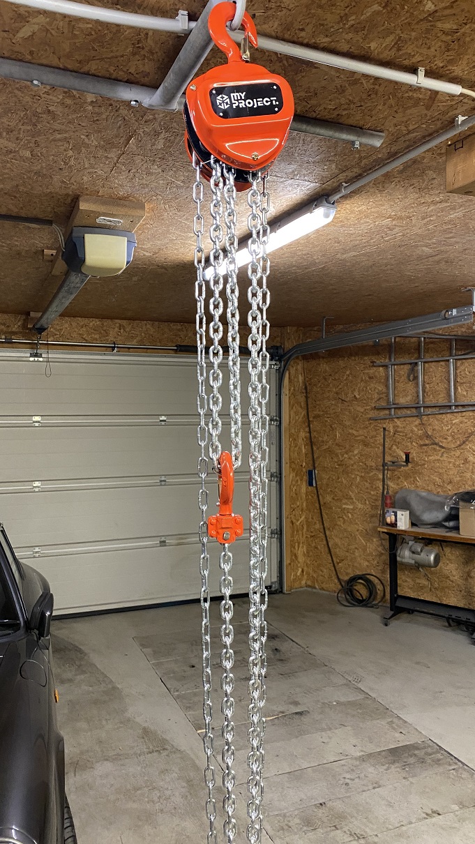

erste Vorbereitungen sind getroffen, der Name des Kettenzugs ist Programm ;-)

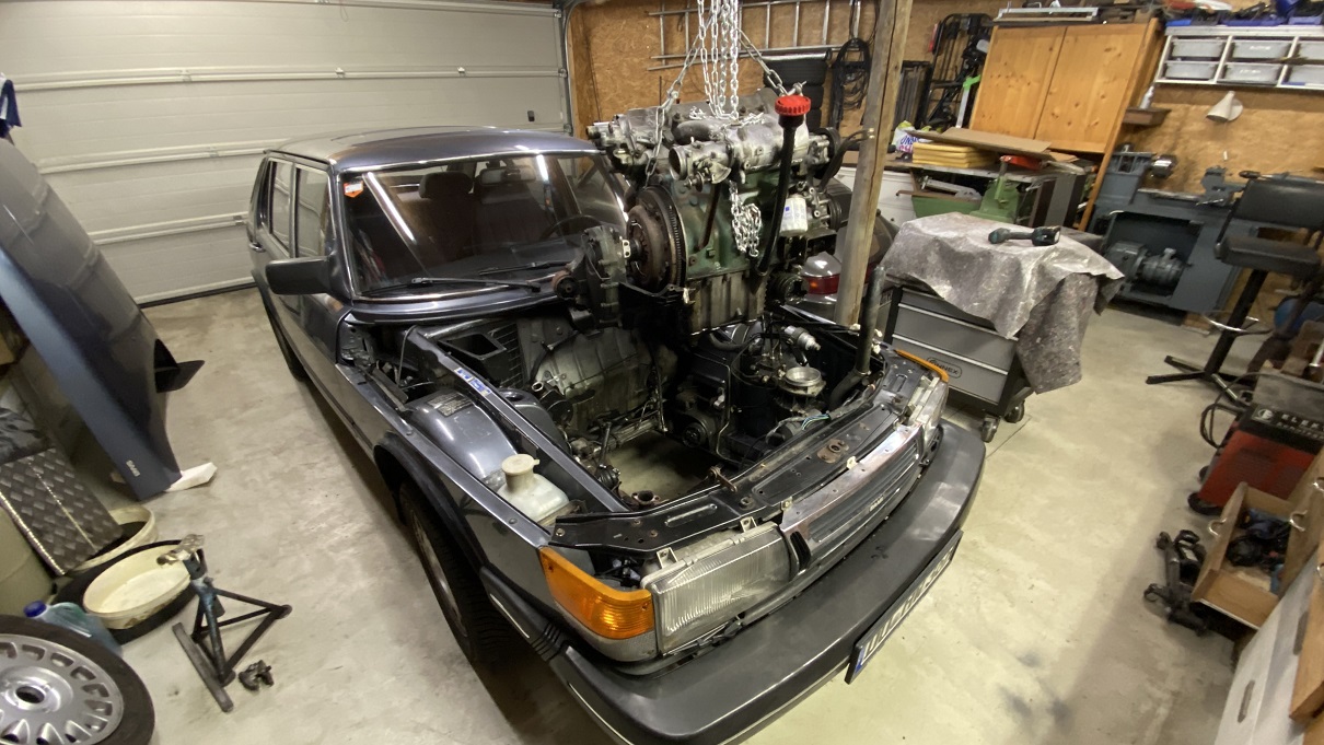

das wird so nix. Die Höhe wird knapp...und zum Aggregateausbau musst Du die Vorderachse öffnen, kannst das Fahrzeug also nicht bewegen...und der Kettenzug scheint auch irgendwie fix
Ich hätte auch Bedenken wegen der Tragfähigkeit der Decke? Ist diese Rohrhalterung da oben nur ins OSB geschraubt oder was ist da noch drüber?
Da hängen nachher 3-stellig Kilogramm dran...
Ansonsten, ich arbeite seit über 25 Jahren mit Flaschenzug. Ich hebe das Motor-Getriebe-Paket an, schiebe dann die Radträger wieder rein, stecke die Schrauben in die Traggelenke und rolle den Wagen dann unter dem hängenden Paket weg. Dann kann ich das Paket auf tragfähigen Rollwagen absetzen und fertig.
man ist halt verwöhnt :-) :-)....aber stimmt so geht´s...und wenn man dann noch den Frontträger mit Kühler etc. ausbaut reicht auch die Höhe... ich ziehe meinen Kommentar zurück

Wie ich oben schon schrieb, ich mach das schon lange so.
Zum Motor+Getriebe herausheben muß man die Antriebswellen befreien. Ich mache das immer so:
- Fahrzeug aufbocken, Räder vorne abnehmen
- obere Querlenker unterlegen (Querlenkerwerkzeug)
- unteres Traggelenk Schrauben raus
- Antriebswellen-Manschette getriebeseitig die Schlauchschelle lösen.
-- > Antriebswellen ziehen durch seitliches herausziehen der Radträger
Dann kann man Motor+Getriebe anheben. Radträger wieder rein schieben, Schrauben Traggelenke wieder rein (muß man nicht fest ziehen, reicht stecken und Muttern locker drauf). Dann Fahrzeug weg rollen und man kann den Motor absetzen.
Was die Traglast angeht, geht das, da hingen schon andere Pakete dran.
Deckenbalken haben 20cm Höhe
Danke erik, so hatte ich mir das gedacht.
Was die Höhe angeht werde ich sehen, sind meine ich 2,6m.
Notfalls dann Schlossblech und Kühler raus wie hft schrieb

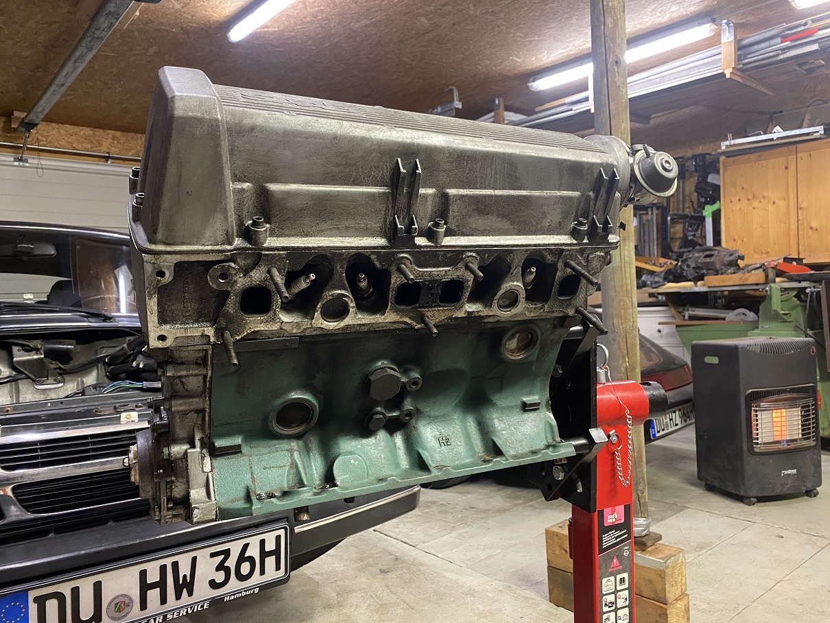

Motor ist raus, war doch etwas hakelig aber ging auch ohne Motorkran.
Jetzt beginnt erst einmal die Reinigungsorgie

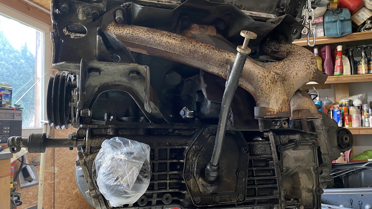

Hat jemand vielleicht das Krümmerrohr für Zylinder 2/3, meins hat eine merkwürdige poröse Ausblühung die bald undicht wird?

Ja, wäre in eingebautem Zustand mit angeschlossenem Geber wesentlich einfacher gegangen.

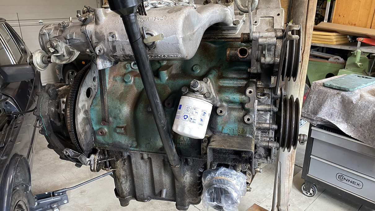

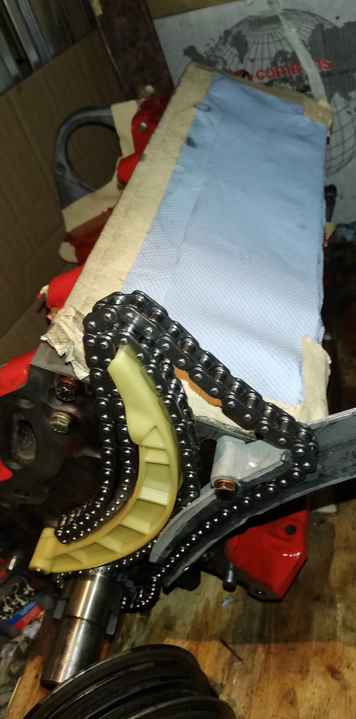

heute mal den verregneten Nachmittag genutzt und ein bischen geschraubt. Die letzten Tage hab ich immer mal wieder geputzt, jetzt kann ich die Öl-Handschuhe endlich langsam gegen leichtere Arbeitshandschuhe austauschen.:smile:
Soweit sieht alles gut aus. Der Motor wurde schon mal teilweise überarbeitet, viele Dichtungen sind recht neu. Die Dichtflächen am Block und Kopf haben keine Korrosion.

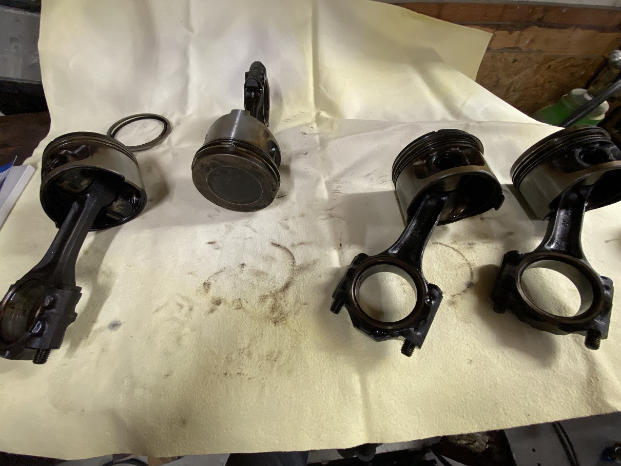

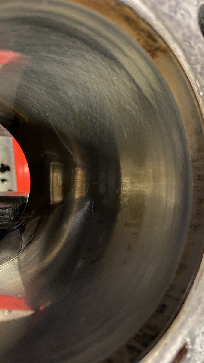

Kolben Zilynder sehen gut aus, keine fühlbare Verschleißkante, Hohnschliff ist noch deutlich vorhanden.Pleullager sind noch halbwegs dürfen aber gerne ausgetauscht werden.

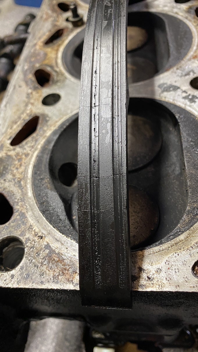

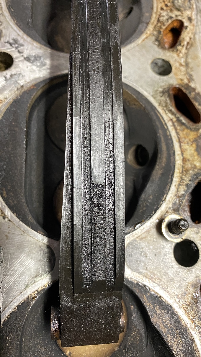

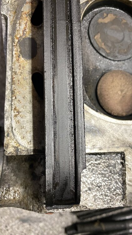

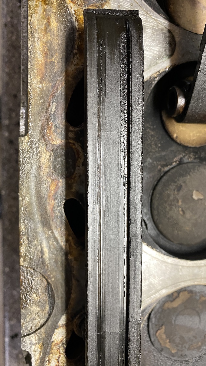

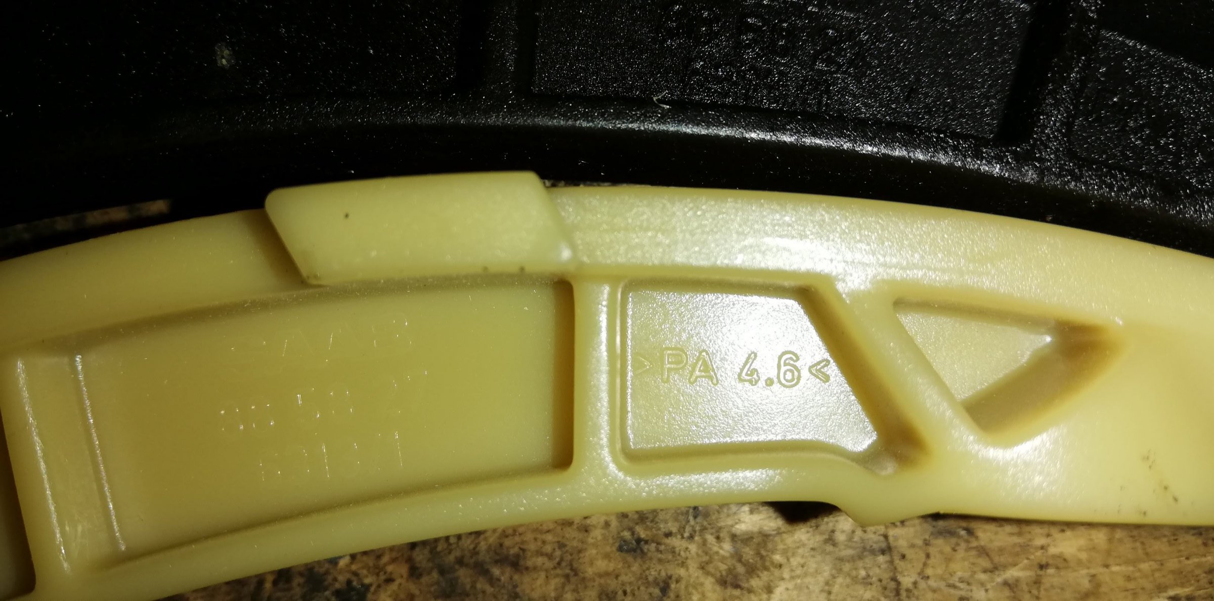

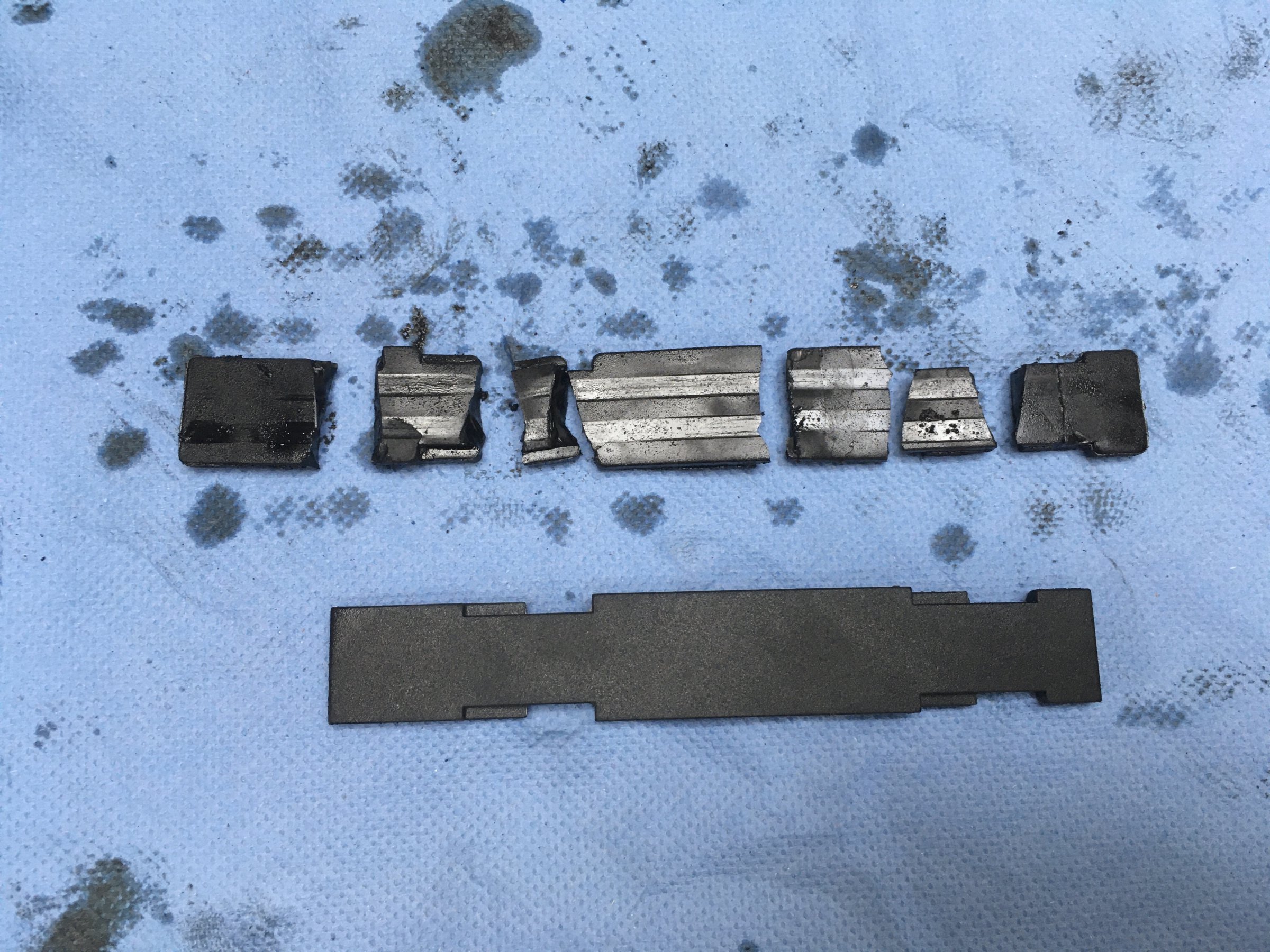

Auch die Kette ist noch nicht übermäßig gelängt, nur die Schienen sind in einem wie ich finde erbärmlichen Zustand. Die möchte ich so nicht wieder einbauen.
Falls da jemand was brauchbares hat bitte gerne anbieten.

Bei einer Revisin...pauschal alles neu. Und wenn der Motor wirklich saubere Zylinder hat...gehen auch originale Kolben nebst Ringen.
Aber warum willst Du die Revision? Was gab es im Vorfeld zu meckern?
Kettentrieb...okay, sollte man auf jeden Fall erneuern.
Aber den rest???
Jetzt hast Du allles zerlegt, dann kannst Du auch alles neu machen.
Nein, meine Intention ist nicht den Motor kompromisslos zu revidieren.Er lief ja gut und verbrannte wenig öl. Er hatte etwas Blowby, allerdings war das hauptsächlich Wasserdampf.
Ich möchte den Motor primär vernünftig abdichten,da er an vielen Stellen undicht ist, die Zylinderkopfdichtung erneuern (scheint aber dicht gewesen zu sein).
Was die Kettenschienen angeht, die gibt es ja leider nicht mehr neu.
