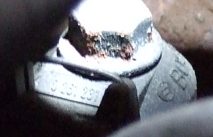

Ich wollte Euch mal fragen, ob jemand ein Foto hat, wo man erkennen kann welcher Stecker am Klopfsensor und am Leerlaufregelventil sitzt.
Fahrzeug Saab Cabrio Bauj. 1992
Gruss:Hajo
Nicht gut zu erkennen...
aber es sollten solche 2-poligen JPT Stecker sein:
https://www.steckerladen.de/mehrpolige-Steckverbinder/AMP-JPT/Gehaeuse:::25_233_481.html
Das EPC sagt für den Klopfsensor allerdings Nr. 8597064, für das Leerlaufventil 8593899...
Die Unterschiede im Detail kann ich dir dazu leider nicht sagen. Für den Klopfsensor jedenfalls müssen die Kontaktzungen waagerecht liegen.
[ATTACH=full]223451[/ATTACH]
Der Stecker für den Klopfsensor ist abgeschirmt wie ein Coaxialkabel ... das wird der Unterschied sein.
Das ist doch das gleiche wie es auch an der Leitung zum Hallsensor des Verteilers zu finden ist - hier endet die Abschirmung aber vor/am/im(?) Stecker. Sollte das Gehäuse selbst deswegen anders sein?
Der Stecker am Klopfsensor ist der 2 polige Standard-Stecker. Das Kabel ist abgeschirmt, der Stecker nicht.
Die Schirmung des Klopfsensors liegt nur an einer Seite auf Masse, nämlich am Stg.
Diese Steckertypen gibt es in unterschiedlichen Ausführungen, Farben, Längen, Wasserdicht oder nicht.... genauso wie sich die dazugehörigen Gummimanschetten unterscheiden können. Wo genau der Unterscheid zwischen beiden Typen liegt kann ich aber nicht sagen. Aber das erklärt evtl. die unterschiedlichen Teilenummern.
Btw: Es gibt auch 1 polige Klopfsensoren.
