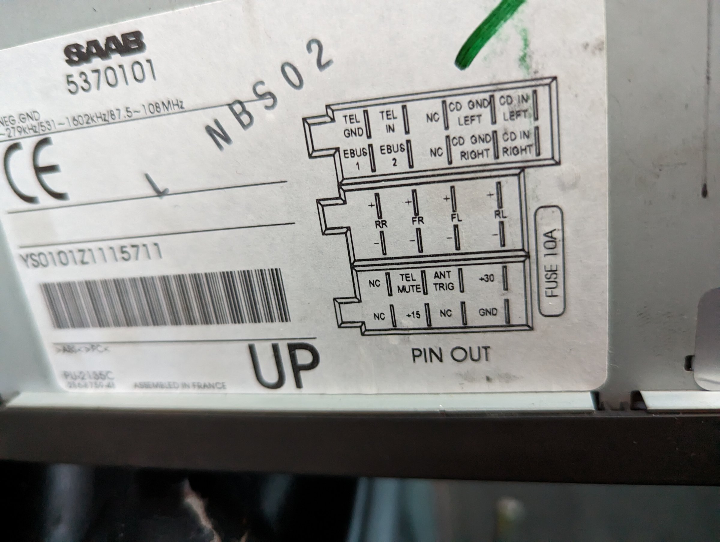

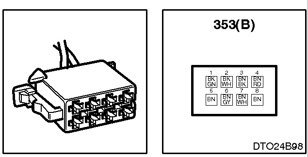

Also mal die Leitung vom Radio zu den vorderen Lautsprechern durchmessen.
3,4: Vorne rechts (+,-)
5,6: Vorne links (+,-)

Mache ich, was für Werte müssten die Lautsprecher liefern?

Impedanz ist mit 4,1 Ohm angegeben. Der Gleichstrom Widerstand ist zwar nicht dass gleiche aber auch recht niedrig.

Sieht bei mir etwas anders aus:
Hinten habe beide Durchgang, vorne nicht.
Lautsprecher ausgebaut, ebenfalls kein Durchgang.
Kabel abgemacht, hier kommt Spannung an, auch wenn sehr schwankend. Also sind wohl beide Lautsprecher durch.
