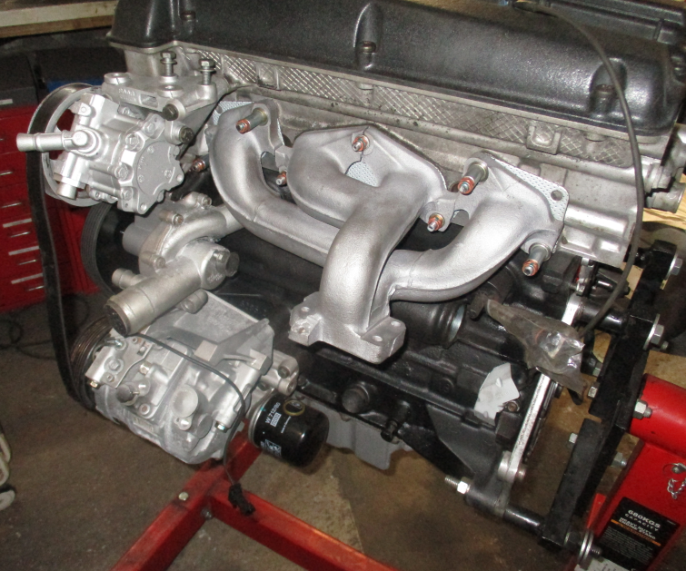

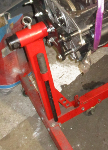

weiter gehts im Text, Motor ist auch bis auf ein paar Anbauteile komplettiert, sieht doch schon ganz manierlich aus.
[ATTACH=full]223883[/ATTACH]
[ATTACH=full]223884[/ATTACH]
Als nächstes möchte ich den Motorraum etwas aufhübschen, bedeutet dann wieder die Ölhandschuhe anziehen und entölen.
Tunnel werden dann auch gleich gereinigt und versiegelt, entrostet hatte ich die schon.
Schlossblech ist hier und da angerostet, das mache ich dann auch gleich mit.
Eine Frage noch zur Dichtung zwischen Motor und Getriebe:
Der vordere Stirndeckel mit dem Simmerring zur Kupplung hat unten zum Getriebe noch zwei Verschraubungspunkte, im Getriebe sind dafür auch zwei M8 Gewinde.
Die alte und auch die neue Dichtung verdecken aber die beiden Verschraubungslöcher.
Hat sich da im Verlauf irgendwas geändert und die Dichtung ist nicht 100% kompatibel oder was soll das?
Wo hast Du denn den Motorhalter her. Oder ist das ein Standardteil? Hersteller?

In deinem Link werden zwei verschiedene angeboten: 450 und 900 kg.
Der kleinere hat lt. Bild keine rückwärtigen Verstrebungen - da wäre ich auch skeptisch.

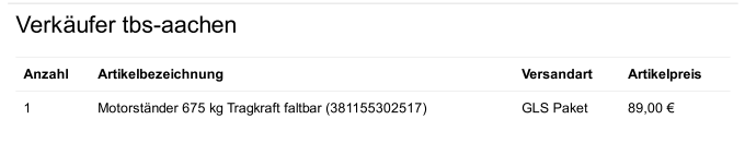

Aber diese hat meiner auch nicht, und der ist mit 675 kg angegeben von einem anderen Händler in ähnlicher Preisklasse:
Für unsere 4-Zylinder, selbst komplett mit Kopf und allen Anbauteilen reicht das wirklich gut.

Ich habe einen baugleichen von anderem Händler zu ähnlichem Preis - für unsere 4-Zylinder, selbst komplett mit Kopf und allen Anbauteilen reicht das wirklich gut.

unter 100 € war aber wohl vor dem Krieg :tongue:
Der von Patapaya bei BGS kostet jetzt auch das doppelte...
Aber auch für 130 € völlig ok, das chinesen Teil

03.03.2023
95,31€

Kannst DU bei Gelegenheit mal die Abmessung der 4Kant Profile messen (auch Materialstärke),?
Denn so eine Zusatzverstrebung (wenn die 4 Kantrohre-Maße gleich sind) kann ich mir ja selber noch aufschweißen...
Klar, mach ich.
naja, was heißt vernünftig. Haben halt keinen Kurbelantrieb zum Schwenken. Aber für unsere kleinen Motoren reicht sogar der kleinere davon. Man findet die kleinen sogar bei vielen Motorenbauern als billige Alternative für einfache Aufgaben in größerer Zahl.
Drehen kann man den Motor damit aber schon.
Ich meinte mit "vernünftig"; dass das Teil nicht zusammenklappt, wenn man da eine Schraube löst, oder festzieht, oder dann auch halb Acht steht....:tongue:
Die Profile an meinem sind 50x80, 5mm stark
Da ist das aber ein Stück stabiler, als der kleine im Link (50 x 50 x 2 mm).....:redface:
Vielleicht dann doch besser den, den hft verlinkt hat...
