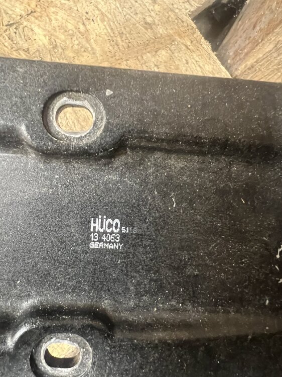

Es waren beim Kauf in der Tat Bosch-Kerzen drin, mittlerweile sind die richtigen NGK drin und es war auch keine anders vom Kerzenbild.
Auf der Kassette sind weder Aufkleber noch irgendwelche Prägungen, daher meine Frage zur Herkunft.

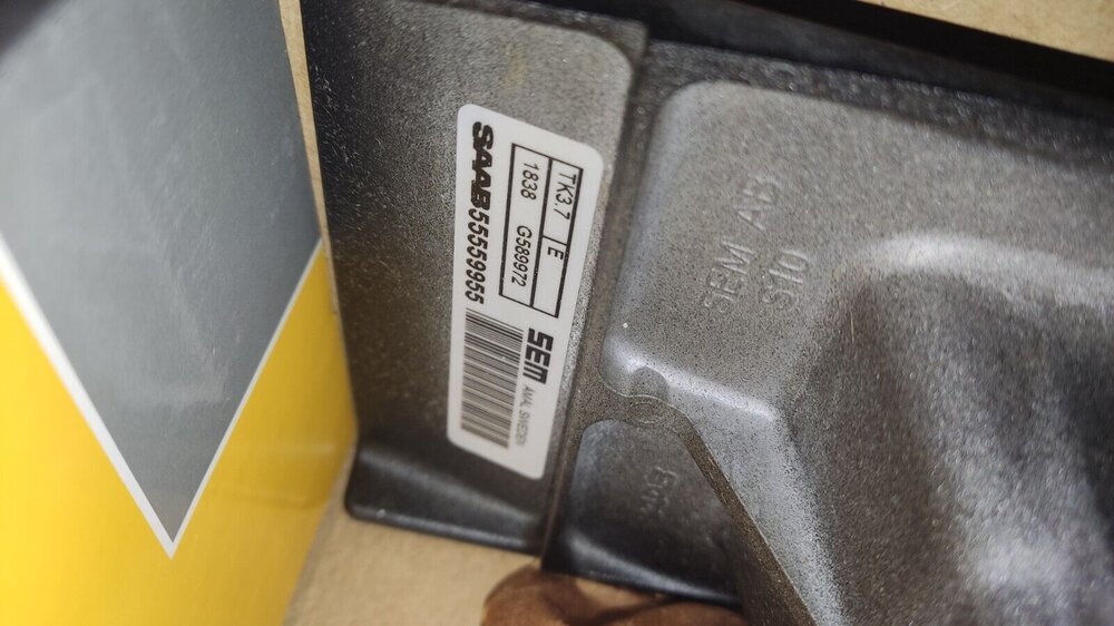

wenn man die Wahl hat zwischen der NGK (die wohl die "alte" SEM 55559955 ist) oder der "neuen" Saab Kassette mit der 32022255, welche ist empfehlenswerter?
habe die letzte gebrauchte SEM im 9-3 meiner Tochter verbaut, jetzt suche ich wieder eine neue auf Reserve...
Da die NGKs oder SEMs nur noch zu Mondpreisen zu bekommen sind und der Erfahrung nach in den letzten Produktionschargen wohl nicht immer mit langer Lebensdauer glänzten, würde ich zu der neuen Kassette tendieren.
Die bisherigen Erfahrungen mit dieser Kassette, auch im Trionictuning-Forum, sind positiv.
