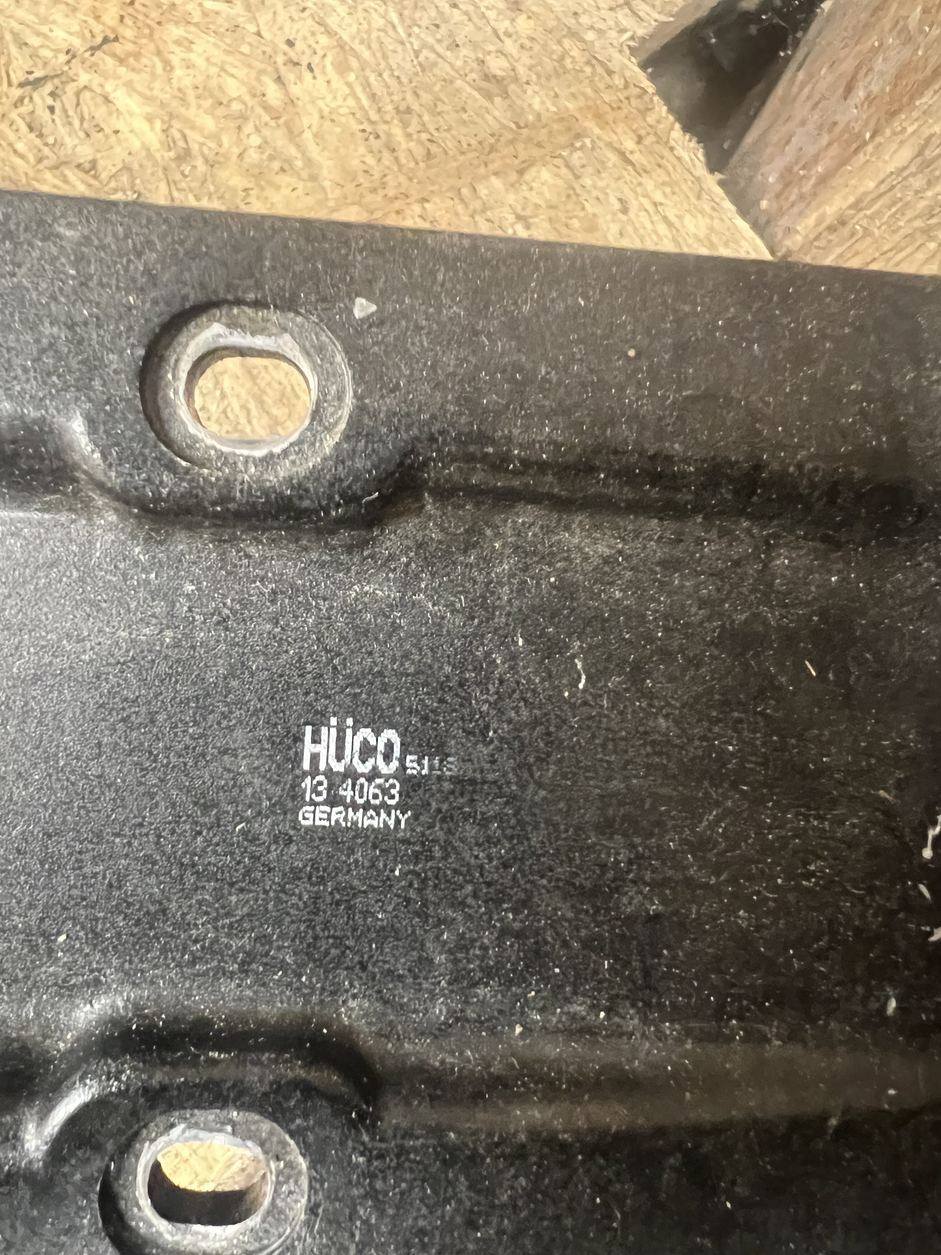

Ich kann von Hülko nur abraten.
Ich habe ein Auto mit "Motorschaden" gekauft. Da war eine fast neue Hülko drin.
Hinzu kam noch eine defekte Drosselkappe.
Von der Zündkassette gab es keine Fehlermeldung.
Auto sprang einfach nicht an.
Laut Vorbesitzer war die Zündkassette keine 2 Wochen alt und er hat es daher als Fehlerquelle ausgeschlossen.
Also wenn du da wirklich eine Hülko drin hast, dann würde ich auf einen billigsten Nachbau tippen, den man unter einem scheinbar bekannten Namen an den Markt bringt.
Oder doch eher Hüco Hitachi? Aber auch dann, gemäß Badewannenkuve sind Defekte zu Beginn nicht so ungewöhnlich. Ist dann für mich mehr die Frage wie die Reklamation abgewickelt wird.
Ist ein Schreibfehler. Es handelt sich tatsächlich um eine Hüco.
Dumm ist nur das es keine Fehlermeldung gibt und die wohl ohne Vorwarnung ausgestiegen ist.
