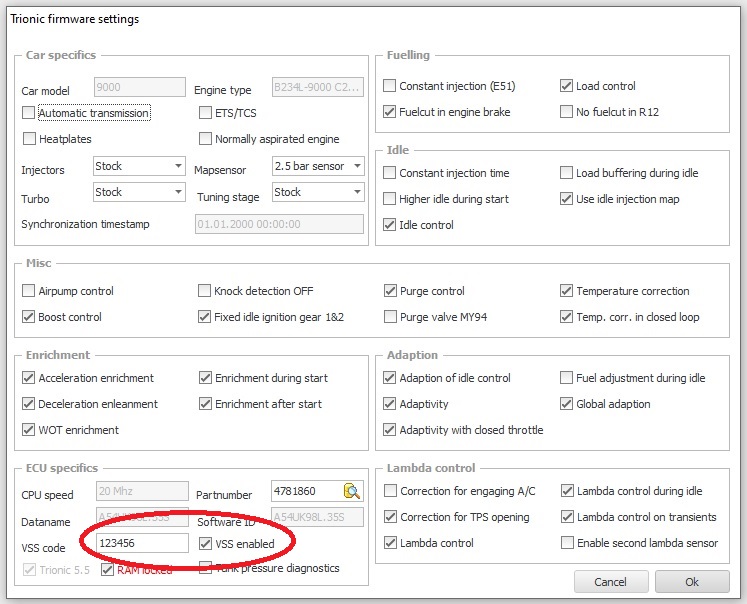

Nach einem Anruf in Schweden kam die Bestätigung: die VSS war rausprogrammiert, also kein Häkchen gesetzt bei « enable VSS » in (z.B) der T5suite. Den Fehler rechne ich meiner Werkstatt an, da diese wahrscheinlich vergessen hatte anzugeben, daß die VSS erhalten bleiben müsse. Und da die meisten sich die VSS rausprogrammiert wünschen, weshalb auch immer, haben die Leute in Schweden das gemacht, was sie immer tun, VSS raus. Und natürlich hatten wir nun mit Tech2 absolut keinen Zugang zur Trionic. Daß das angeblich immer so ist, habe ich auch in anderen Forumsbeiträgen gelesen. Warum das so sein soll, leuchtet mir nicht ein.

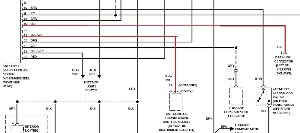

Die LED wird vom VSS-Steuergerät kontrolliert, sollte also unverändert blinken. Wenn beim Motorsteuergerät die Wegfahrsperre herausprogrammiert wurde, dann ignoriert dieses einfach nur die tatsächlich aktivierte Wegfahrsperre.
Das VSS-Steuergerät blockiert tatsächlich auch den CAN-Bus wenn VSS aktiv, aber das lässt sich leicht umgehen, indem man zwei Kontakte brückt im entsprechenden Stecker. Sollte aber nur dann nötig sein, wenn man die VSS nicht mehr deaktivieren kann, z.B. wenn man ein VSS-Steuergerät ohne Funkeier gekauft hat und dessen Wegfahrsperre aktiviert ist.

Passende Software auf eine deiner ECUs kann ich dir flashen, entweder die originale B204E mit 150PS oder die B204L mit 185PS. Eine Leistungssteigerung bei deinem Motor setzt immer voraus das ein APC-Ventil eingerüstet ist, da die Steigerung über die Regelung des Ladedrucks erfolgt. Ob dein VSS-Gerät defekt ist, lässt sich von hier aus nicht beurteilen. Falls die Batterie abgeklemmt war zum Tausch der Trionic musst du fünfmal in schneller Folge einen der dazugehörenden "Frösche" drücken damit die VSS ihn wieder aktiviert. Die LED sollte sich dann bemerkbar machen. Wahlweise kann in der Trionic die Abfrage rausgenommen werden. Um dann aber bei fehlender oder defekter VSS auf die Trionic zugreifen zu können musst du eine Kabelbrücke setzen. An der VSS müssen die Kontakte 19 und 21 gebrückt weden.
T5-Suite.jpg.ed4bbccd690c499fbded7424ad562a9c.jpg VSS.thumb.jpg.01c1c23dc4ddc3c33ac89bb8e2e7e547.jpg

Hast Du Dein Originalsteuergerät wieder bekommen? Falls ja, steht der Code dort mit drauf. Ansonsten müßte sich auch alles beim Tuner in der Eingangs-Doku finden, falls es dort so etwas gibt.
Wenn kein Aufkleber mehr drauf ist und auch keine Doku vorhanden kann ich auch so vorgehen:
1. Trionic auslesen und das bin-File in der Suite öffnen.
2. Den hinterlegten Code notieren
3. Die Trionic mittels Tech2 "verheiraten", jetzt wird der Code von der Trionic in der VSS hinterlegt.
4. Jede weitere Trionic mit dem notierten Code flashen.
Jetzt kann zwischen den verschiedenen Trionics gewechselt werden ohne jedesmal ein Tech2 zu bemühen. Auch die VIN ist bei der VSS/T5 vollkommen egal.
