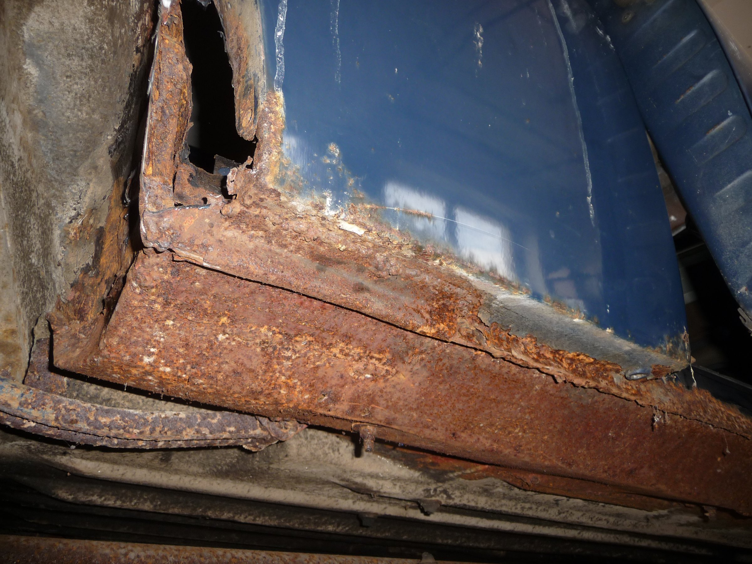

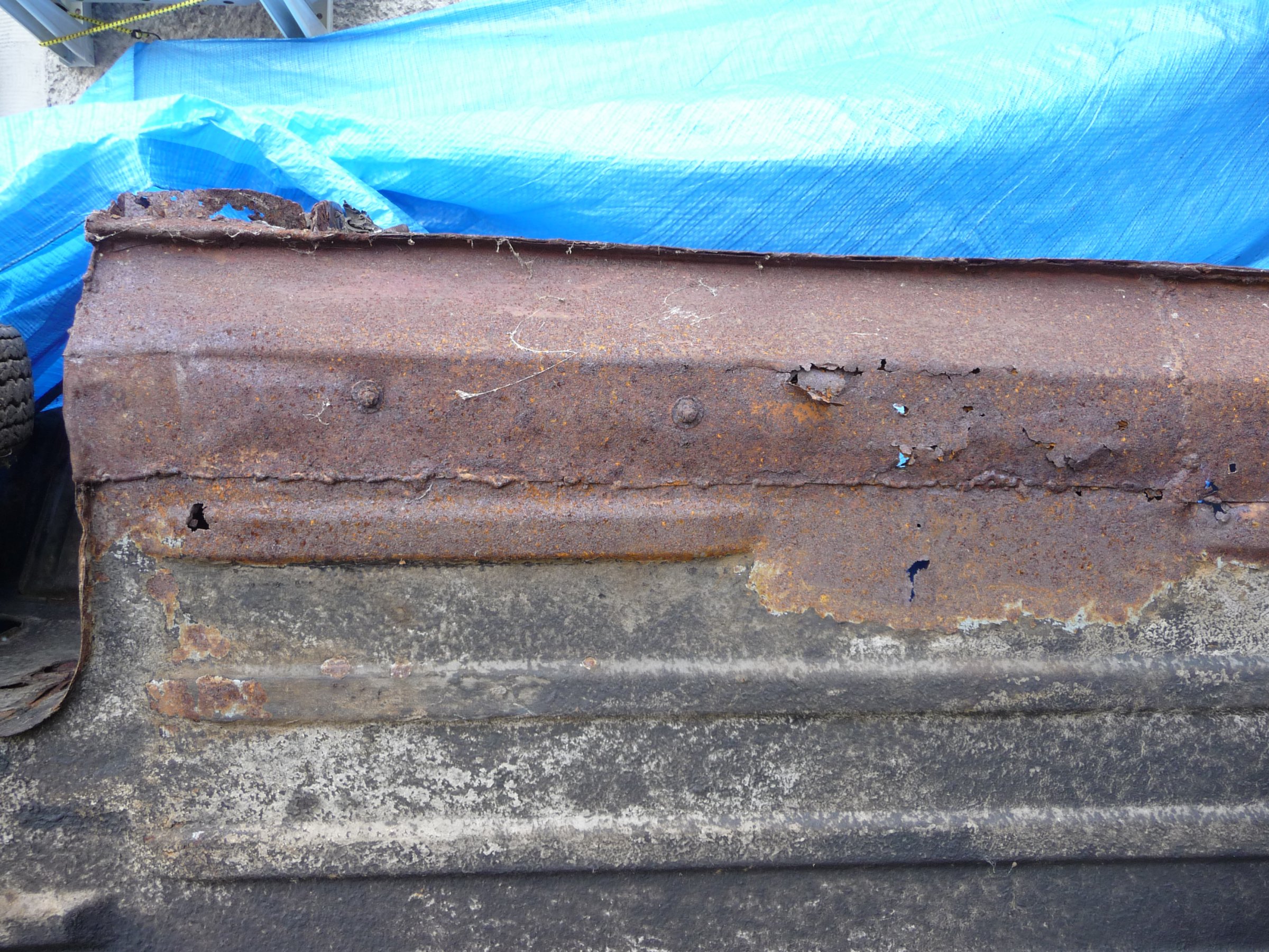

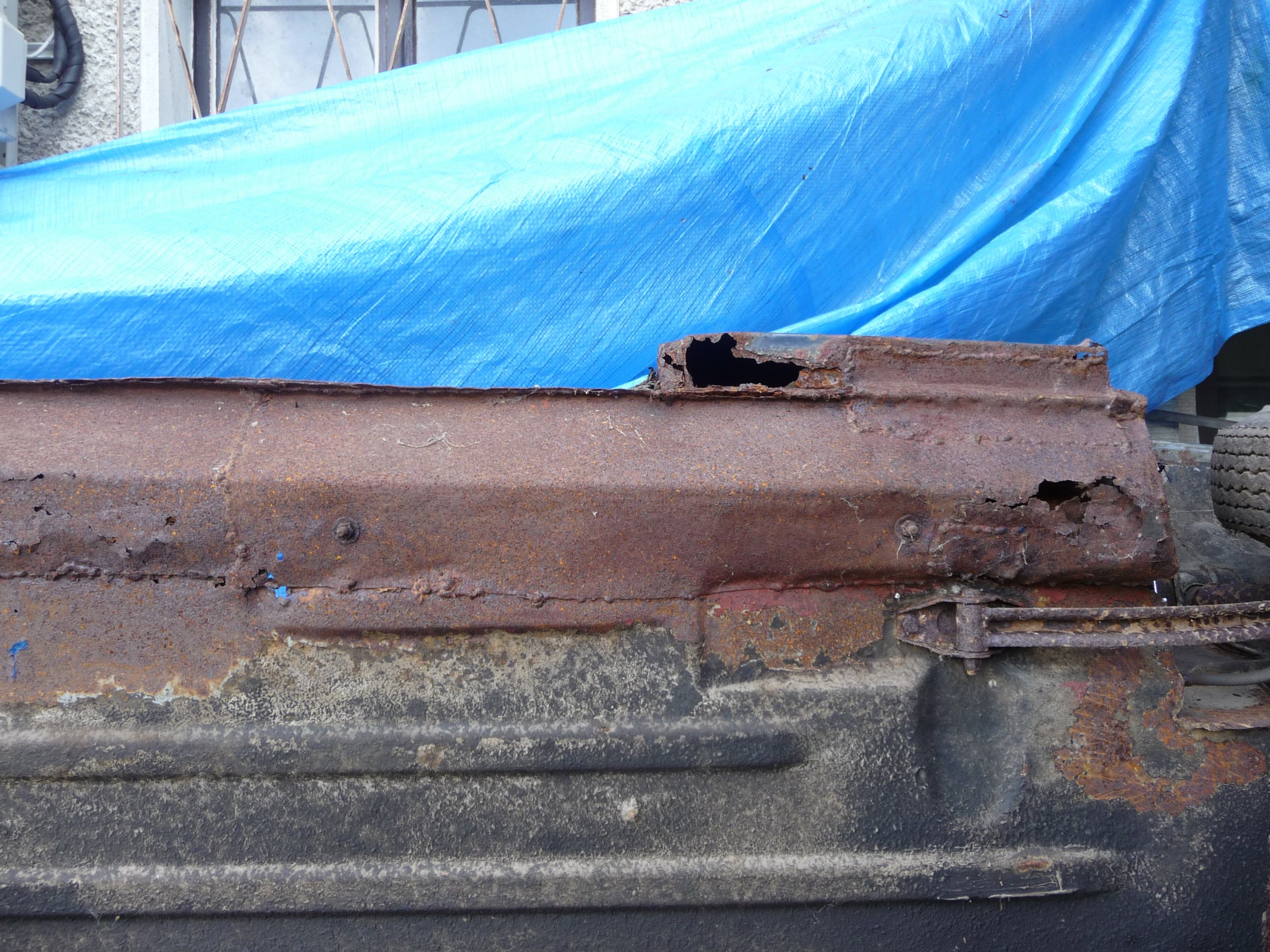

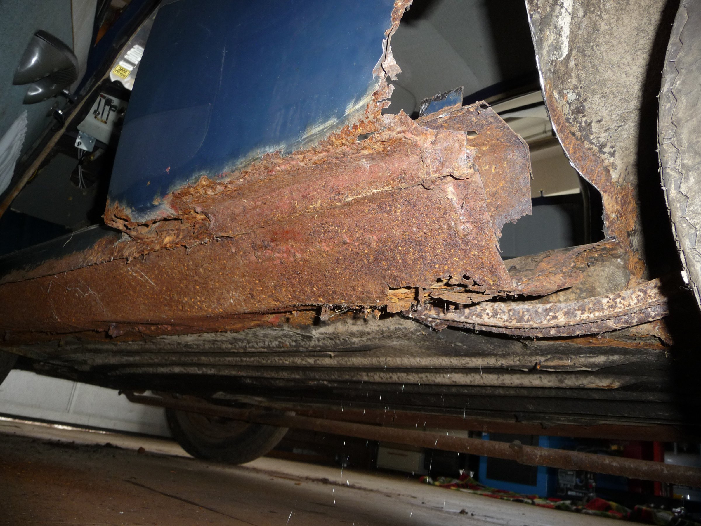

Zwischenzeitlich habe ich angefangen zu zerlegen um mir ein Bild zu machen. Anfangs dachte ich noch ich käme mit einem Tag Schweißen davon, mittlweile werden es wohl eher 10. Die Schweller wurden schon mal ziemlich provisorisch ersetzt (einfach über die Roststellen "drübergebraten") und nicht versiegelt. Erster Impuls war: ich lass zwei Kannen Owatrol reinlaufen. Jetzt habe ich mich eines besseren besonnen und werde den Pfusch raustrennen.

Bilder von den "Schwellern des Grauens" reiche ich nach.

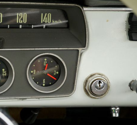

Das mit dem Draht in der richtigen Position kenne ich, ist beim 9k noch so. Ich habe noch das ältere Zündschloss:
Da stehen auch Nummern drauf, ich werde mal anhand dieser eine Anfrage stellen, vielleicht klappt das ja schon.

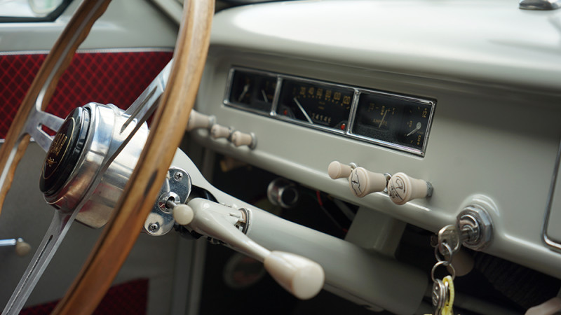

Interessant. Ich habe noch nie gesehen daß das Zündschloß da oben im Armaturenbrett sitzt?
Kenne das inkl. unserem Saab 93F immer nur in der Schaltungs-Lenkungs-Konsole, neben der Lenkradschaltung...

Scheint bei den Modelljahren 60-64 ab Werk so zu sein. Mein 93F hatte den ebenfalls im Armaturenbrett, genauso wie dieser hier:

Oder ist das möglicherweise eine marktspezifische Anpassung?
[ATTACH=full]224757[/ATTACH]
Die Schlossposition findet sich auch z.B. im Prospekt von '62: https://www.saab-cars.de/threads/prospekt-saab-96-von-1962.22043/

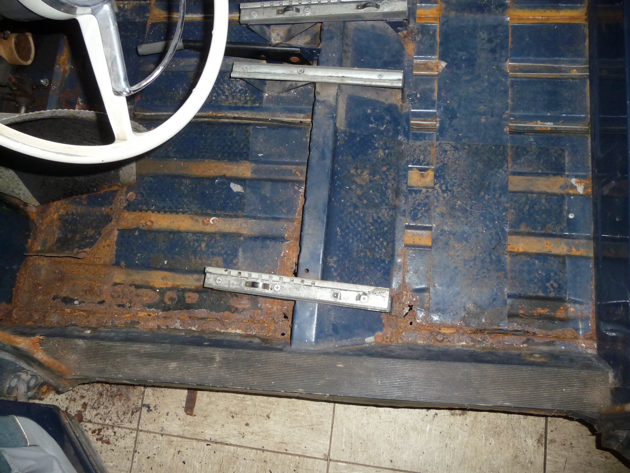

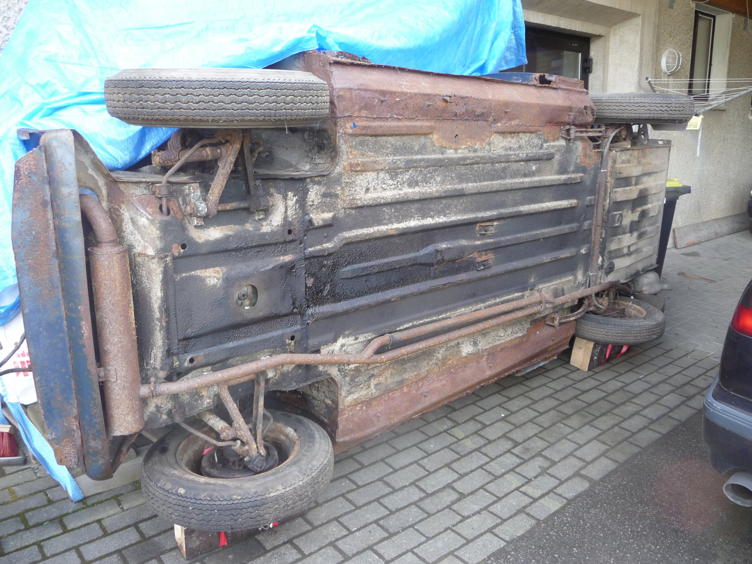

Die erste Baustelle:

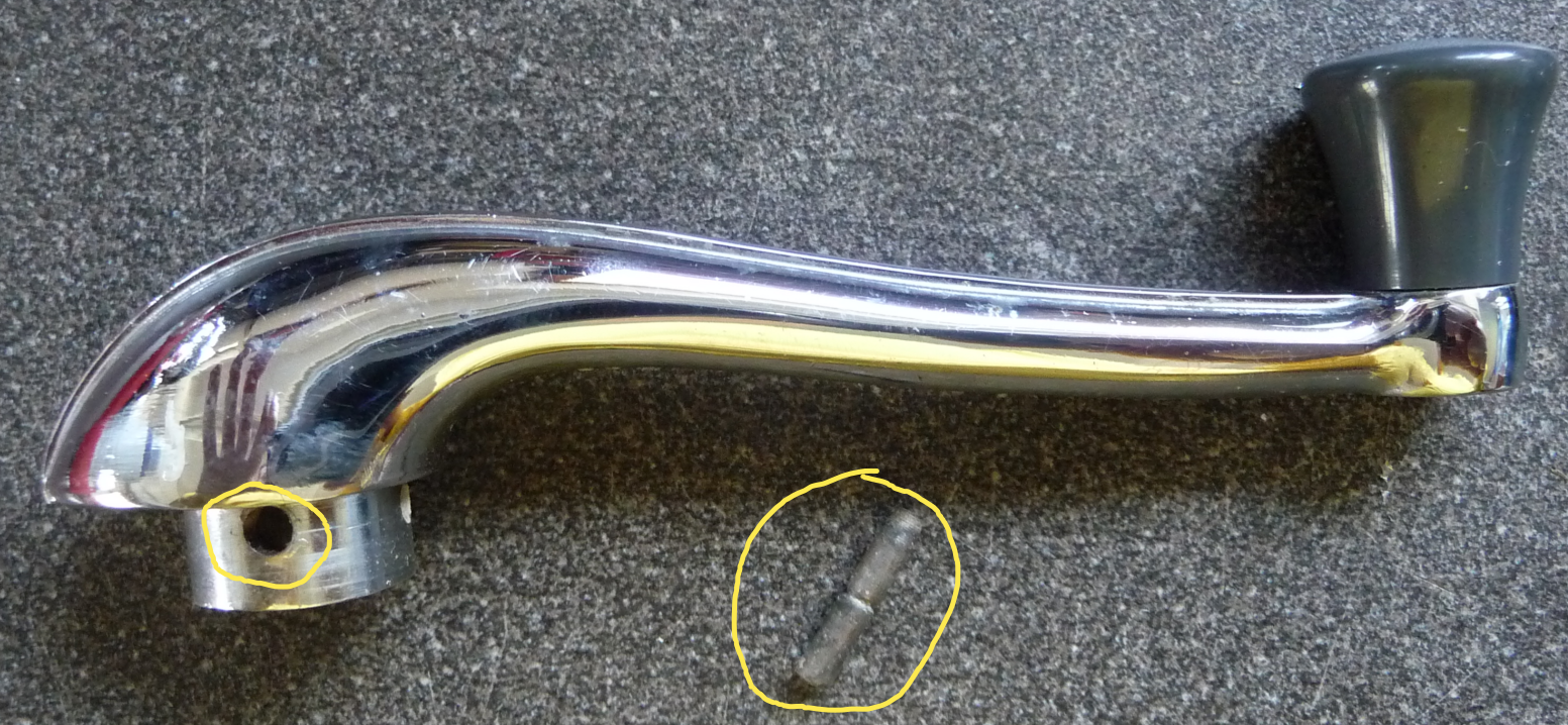

Um an die Türschlösser zu kommen warte ich noch af das Clipzieher Werkzeug für den Fensterheber und Türöffner. Ich hatte es ohne probiert, war aber nicht erfolgreich.
Der Vollständigkeit halber sei hier erwähnt, dass der Clipzieher hier nicht zum Einsatz kommt; Kurbel als auch Öffner sind mit einem kleinen Bolzen gesichert. Man drückt also die Türpappe gegen die Feder und schlägt den mit einem Splintentreiber heraus, dann kann man sie abnehmen.
