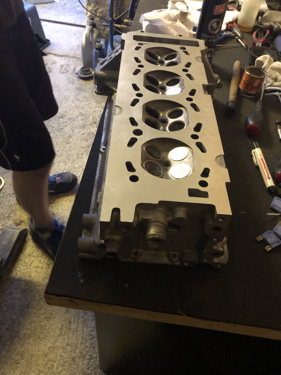

Ja, der Kopf war ordentlich beim "planen".
Anbei mal ein Photo..

Das Bild ist aber vor dem Planen, oder?
Und wenn der Kopfplaner ein Motoreninstandsetzer ist, und nicht einfach eine Werkstatt mit Fräsbank, dann kann der auch Ventile checken (abdrehen) und die Sitze fräsen. In dem Zug, da die Ventile ja draussen sind, natürlich auch neue Schaftdichtungen einbauen.
Klar, das Bild ist vor dem "planen"

Das Foto zeigt einen typischen Zylinderkopf, wo Korrosion die Dichtung zwischen Wasserkanal und Zylinder undicht gemacht hat.
Da sind am 4. Zylinder ziemlich grobe Spuren an den Wasserkanälen zu erkennen. Wenn diese nach maximal 0,04mm Planen nicht verschwunden sind, gibt es neue Probleme.
Da sich die Kompression dann erheblich ändert, muß der Ladruck angepasst werden. Eventuell auch die Software.
SAAB hatte mal irgendwann 0,04mm als maximales Maß raus gegeben.
Ich kann mich an einen Fall erinnern, wo 0,08mm abgenommen wurden. Der Motor lief. Aber jenseits von Gut.
Kernschrott vom Kopf.
Kopf planen und gucken, wie es aussieht.
Gibt es immer noch Fraßspuren an den Wasserkanälen...ist der Kopf Kernschrott.

zum einen hast Du Dich um eine Zehnerpotenz vertan, beim Planen geht´s um Zehntel, nicht um Hundertstel
Zum anderen wird der Kopf auf dem Bild mit max 2 Zehnteln sauber

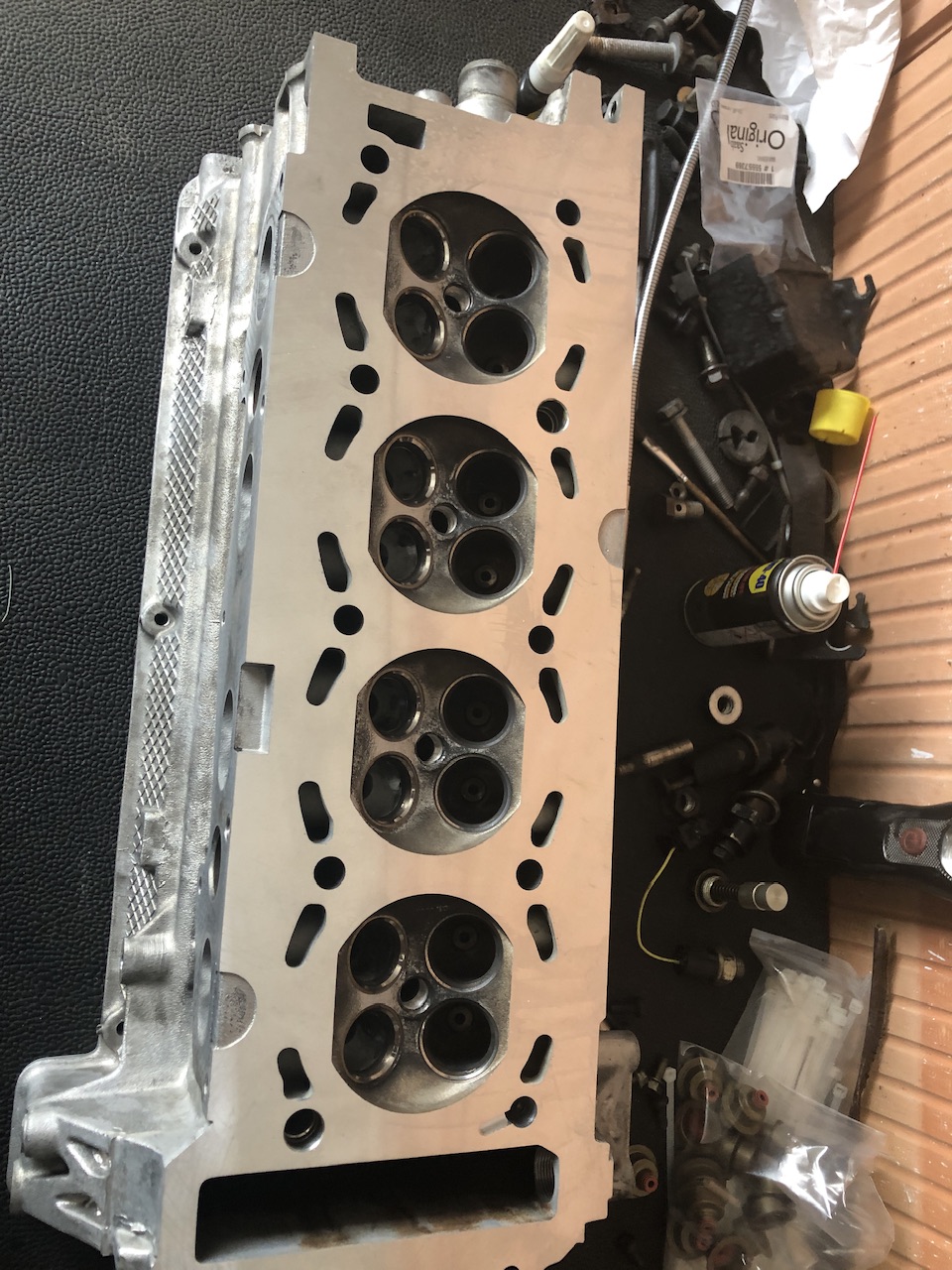

Nun hab ich mal nachgesehen und ein foto des "geplanten" Kopfes gemacht.
Hab auch gleich wieder ein paar Fragen..

Ventilsitze sehen gut aus.
schmeiß weg.
Der gehärtete Ring ist beschädigt, kann man nicht mehr verwenden.
Ich bin jetzt kein Motorenbauer als solches, aber ich hätte den Kopf mit solchen verbliebenen Macken auf der Fläche nicht wieder montiert. Hab leider kein Bild von meinem aktuellen Projekt (und ist schon alles zusammengrschraubt), aber als Beispiel wie der Kopf beim Motor davor aussah. Das finde ich i.O.
Na ja, es ist schwierig die Kratzer auf der frischen Planfläche des Kopfes anhand des Bildes zu beurteilen. sieht wahrscheinlich schlimmer aus als es ist.
Aber bei den Ventilen hab ich auch so meine Zweifel. Die Matetialausrisse sind schon recht tief.- leider:frown:

Der Kopf ist so in Ordnung . Die Ventile sind Schrott. Interessant wäre noch zu sehen, wie die Sitze aussehen.
Ein Tip für die Zukunft : wer planen kann, kann meistens auch Ventile prüfen. Das macht man mittels Vakuumtest, dann kann man das nicht nur qualitativ sondern auch quantitativ beurteilen. Dann macht man was zu tun ist und geplant wird zum Schluß, also plangeschliffen...
...Papierfussel (?) im Kühlwasserkanal - spricht nicht für saubere Arbeit.

Ventilsitzringe kann der Motorenbauer tauschen und die passenden Ventile auch besorgen. Ich würde in dem Fall alle Ventile und die beschädigten Sitzringe ersetzen. Und auch das Spiel in den Ventilführungen sollte er messen um diese zu tauschen wenn erforderlich. Ist zwar finanziell ein Brocken, aber der Kopf hält dann wieder ewig. Und welchen Zustand ein gebrauchter Kopf als Ersatz hat ist unsicher.
