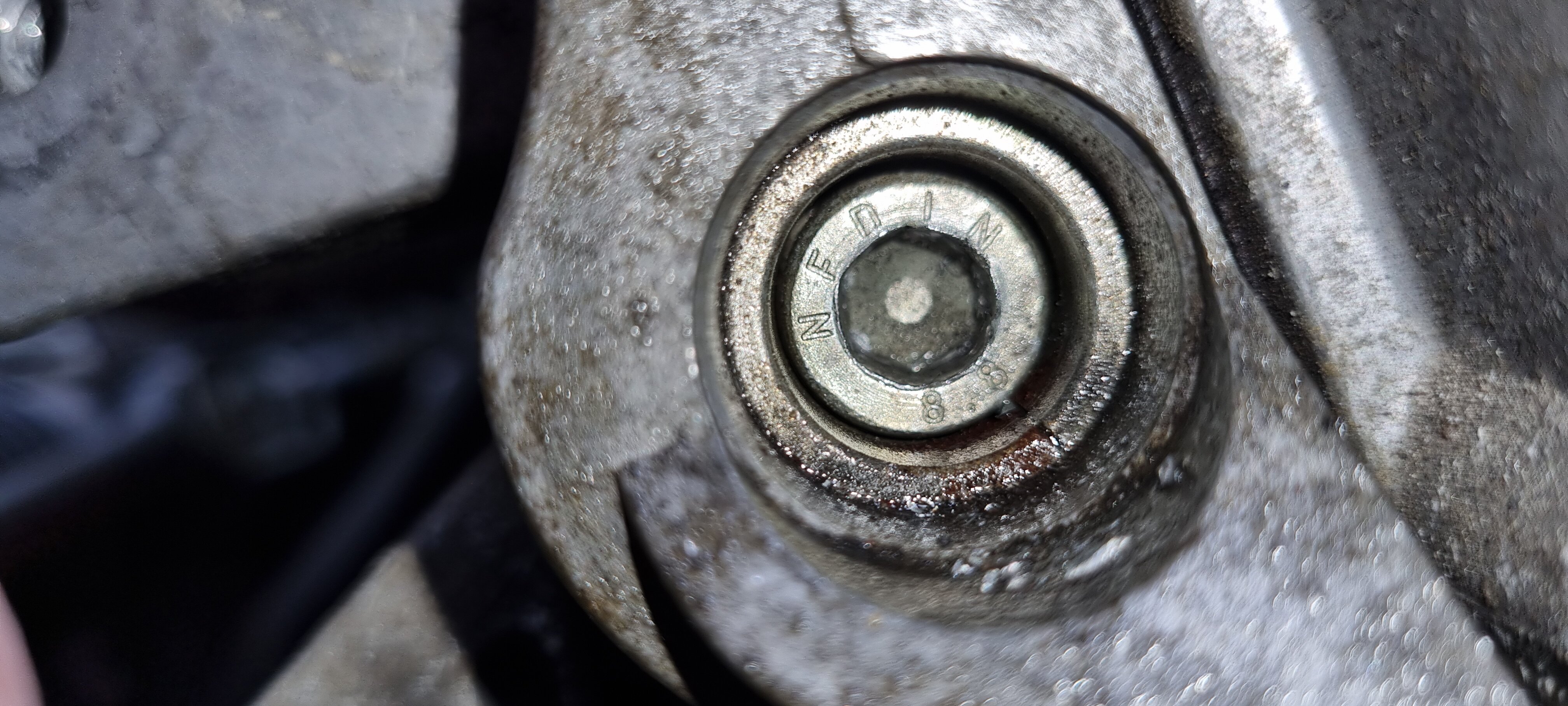

ich wärme den Thread mal auf. Ich habe heute versucht den Halter der Lichtmaschine zu wechseln. Dabei muss der Generator ja auch gelöst werden, doch soweit kam ich leider nicht.
Die untere Schraube ließ sich wunderbar und ohne Probleme lösen, aber die obere ist ziemlich rund. Bevor die Aufnahme (Innensechskant 8mm) endgültig hinüber ist, wollte ich mal fragen, ob jemand von den erfahrenen Schraubern hier einen Tipp hat, wie man die Schraube rausbekommt. Die Platzverhältnisse im Motor sind ja leider mehr als bescheiden :hmmmm:
Meine bisherige Überlegung geht in Richtung dieser selbsschneidenden Ausdreher, aber vielleicht hat jemand ja noch einen anderen Tipp.
Ein Bild von der Schraube reiche ich gleich nach.
Viele Grüße
Johannes
Hier die Bilder:20240526_122548.thumb.jpg.af7b3a65cf9213edcc100b45ecb88e99.jpg20240526_113227.thumb.jpg.0f1d38322666ab2304398a20e749724d.jpg
Um ein Torx-Bit einzuschlagen, ist da wohl zu wenig Platz?
Alternativ mit hochfestem Lagerkleber versuchen, das Inbus-Bit einzukleben?
Ansonsten sowas?
(Wobei ich mit Ausdrehern noch nie Erfolg hatte.)
Ja, einen Torx-Bit einschlagen kann man leider vergessen. Die Ratsche passt gerade so dazwischen.
In den Werbevideos schaut das immer sehr einfach aus, aber an genau sowas habe ich auch gedacht. Es gibt noch eine andere Variante, bei der der Inbus konisch zuläuft und leicht gedreht ist. Das werde ich auch versuchen. Mal schauen, was der Baumarkt oder der Werkzeughandel vor Ort so zu bieten hat :smile:
Deinem Tipp hochfesten Lagerkleber zu verwenden werde ich auf jeden Fall auch nachgehen, wobei ich mir ehrlich gesagt noch nicht ganz vorstellen kann, dass sowas halten kann. Aber Versuch macht klug. Morgen weiß ich mehr. Danke auf jeden Fall für deine Tipps :top:

Ich möchte noch kurz Rückmeldung geben, denn seit über einer Woche läuft der 9-3 wieder :top:
Die Idee die Schraube durch Einkleben eines Bits zu lösen hat leider nicht funktioniert.
Stattdessen habe ich mir ein Ausdrehset für Innensechskant bestellt, mit dem es dann nach einigen Anläufen funktioniert hat. Nicht optimal, aber die Schraube ließ sich dann irgendwann überzeugen. Konkret bestellt habe ich mir das hier. Kann man bestimmt in Zukunft nochmal brauchen :rolleyes:

Hallo Johannes,
auch mir ging es gestern bei meinem 902 exakt so wie Dir, die untere 8mm Imbus Schraube war gar kein Problem. Die obere habe ich nicht rausbekommen weil sie auf Grund des sehr bescheidenen Platzes sich rund gedreht hat.
Hast du die obere Schraube mit dem Ausdrehset gelöst indem du die LiMa mit Halterung gelöst hast?

Hallo RSA,
nein, ich habe alle Schrauben wieder reingedreht in der Hoffnung keine unnötige Spannung auf die "Problemschraube" zu bekommen. Der Riemen war schon ab. Zwischenzeitlich habe ich überlegt, die Domstrebe abzubauen, um etwas mehr Platz mit den Armen zu haben. Es ging dann aber doch ohne. Mit viel Kriechöl und ganz vorsichtigem Drehen ließ sie sich dann irgendwann überzeugen. War aber echt ein Kampf...
Als sie raus war, habe ich zehn Kreuzchen gemacht (und die Grillanzünder wieder weg gepackt...). Die Position durch die Versenkung ist einfach übel!

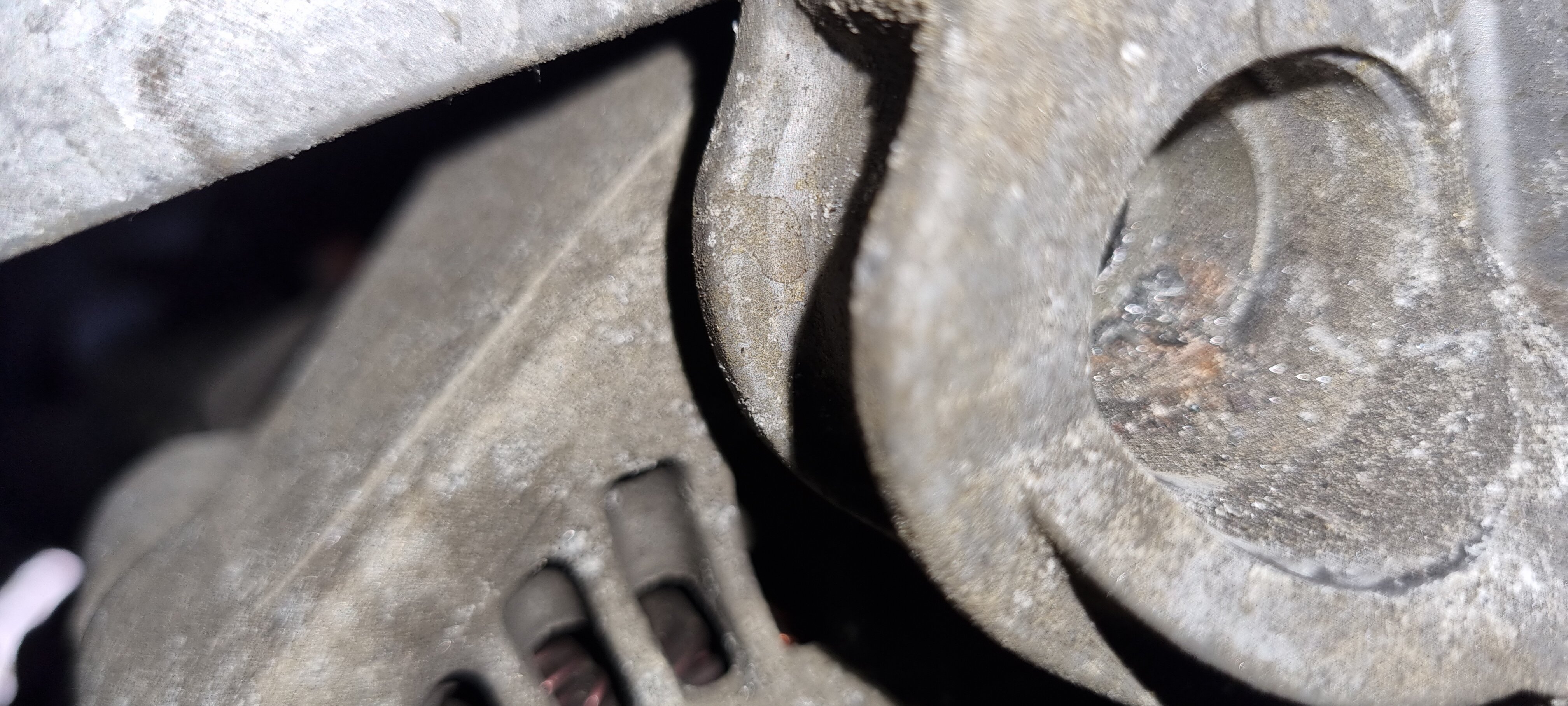

Ja die Position der Schraube ist echt mies! Du hast es dann mit dem Schraubenrausdreheraufsatz geschafft ohne die Halterung zu lösen? Ich bin am überlegen ob ich die untere Schraube löse und rausnehme und dann die Halterung der LiMa abschraube um die LiMa plus Halterung in eine Position drehe um besser an die obere Schraube zu kommen und mit dem Schraubenrausdreheraufsatz die Schraube rausdrehe.
Wenn das klappen würde, wäre es super. Ich meine mich aber zu erinnern, dass man den Halter erst lösen kann, wenn die Lima komplett draußen ist. Hier mal ein Bild von dem Halter. Die untere hintere Schraube sitzt quasi verdeckt.

Hm eine Abbildung wäre super aber im WIS findet man nichts. Aber wahrscheinlich muss ich die obere Schraube so wie du lösen. Es wäre so schön einfach;)
Ja, es könnte einfach sein...
Hier ist das Teil von der Seite zu sehen. In der versenkten Öffnung, in der die Schraube sitzt, ist eine Art Hülse eingepresst. Einfach rausziehen ist also leider schwierig.
